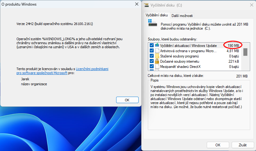

matahari píše:Vždyť jde preview a co chceš testovat, když jsi tvrdil, že jsi zůstal na 23H2. Ona se spíš u tebe dostává na povrch senzacechtivost, že? ...
Po instalaci 24H2 jsem zjistil, že program Vyčistění disku zobrazuje stále 8.63GB zbytků po aktualizacích. I když to není nic fatálního, provedl jsem bitovou zálohu a vrátil se k 23H2. Dnes jsem zjistil, že je na světě KB5044384, který to měl "řešit" a tak jsem obnovil obraz 24H2, nainstaloval KB - bez problému a zkusil Vyčistění disku. Našel něco přes 440MB zbytků po aktualizacích a po vyčistění zobrazuje pro změnu 190MB. Ty už ale odstranit nedokáže. Takže se chová prakticky stejně, jen s podstatně menším údajem. Je to tedy stejná chyba, kterou "soudruzi z NDR" nezvládli.

Těch 190MB je na současných discích zanedbatelná hodnota. Takže bych to bral jako nepodstatný problém. Aktualizace 24H2 má jiné a horší problémy viz jejich popis. Mimo jiné se objevily problémy s nekompatibilitou určitých ovladačů např. pro některé SSD disky WD a také problémy se základní deskou Z890, které končí tzv. modrou smrtí (BSOD).
Naposledy upravil(a) Valdano dne 01 lis 2024, 22:17, celkem upraveno 1 x.

Představa, že něco tak složitého jako je OS Windows bude někdy bez chyb je naprostá iluze. Dělají na tom celé týmy programátorů a mají rozvržené určité okruhy tj. nikdo nedělá na všem. Při sebelepší propracovanosti systému pro týmovou práci na projektu OS jako takovém logicky dochází k chybám ve vzájemné komunikací týmů a předávání některých informací. Tak se logicky zřejmě stalo i to, že jedna skupina, která měla na starosti nějaké úpravy mající vliv na výčet a zobrazení volného místa pro položku v zobrazeném dialogu prostě do výčtu pro vyčištění Windows Update zahrnula něco co tam vůbec nepatří z pohledu jiné skupiny programátorů, která má na starosti systémové utility, které se tomu čistění fyzicky věnují. Jak je vidět tak ani opakovaný pokus to opravit nebyl zcela úspěšný. Prostě v něčem opakovaně selhala komunikace mezi týmy. Nic neobvyklého.
Jak už tu bylo zmíněno, je to zřejmě jen čistě informativní chyba tj. to místo na disku v reálu nechybí a do výčtu zabraného místa pro tu položku vyčištění Windows Update je jen chybně zahrnováno něco co k té položce vůbec nepatří, a proto to ani nebylo odstraněno. Je to tedy zanedbatelné a nepodstatné.

Valdano píše:...pro tu položku vyčištění Windows Update je jen chybně zahrnováno něco co k té položce vůbec nepatří, a proto to ani nebylo odstraněno. Je to tedy zanedbatelné a nepodstatné...
Ano, to je mi známo. Proto MS vydal KB, ve kterém opravil tuto chybu tím, že nyní do vyčištění "zahrnuje něco co k té položce vůbec nepatří, a proto to ani nebylo odstraněno...". Výborně, jen tak dál.
Na druhou stranu - tento problém je zanedbatelný proto, že nezpůsobí žádnou nefunkčnost nebo BSOD jako jiné chyby, které se ale projevují pouze ve specifických případech, náročných na testování na různých HW a mnoho uživatelů je proto "neocení". Ale takové chyby mají logicky větší "právo na existenci" než ta trapná anabáze s vyčištěním disku, která podle mne toleranci nezaslouží.
