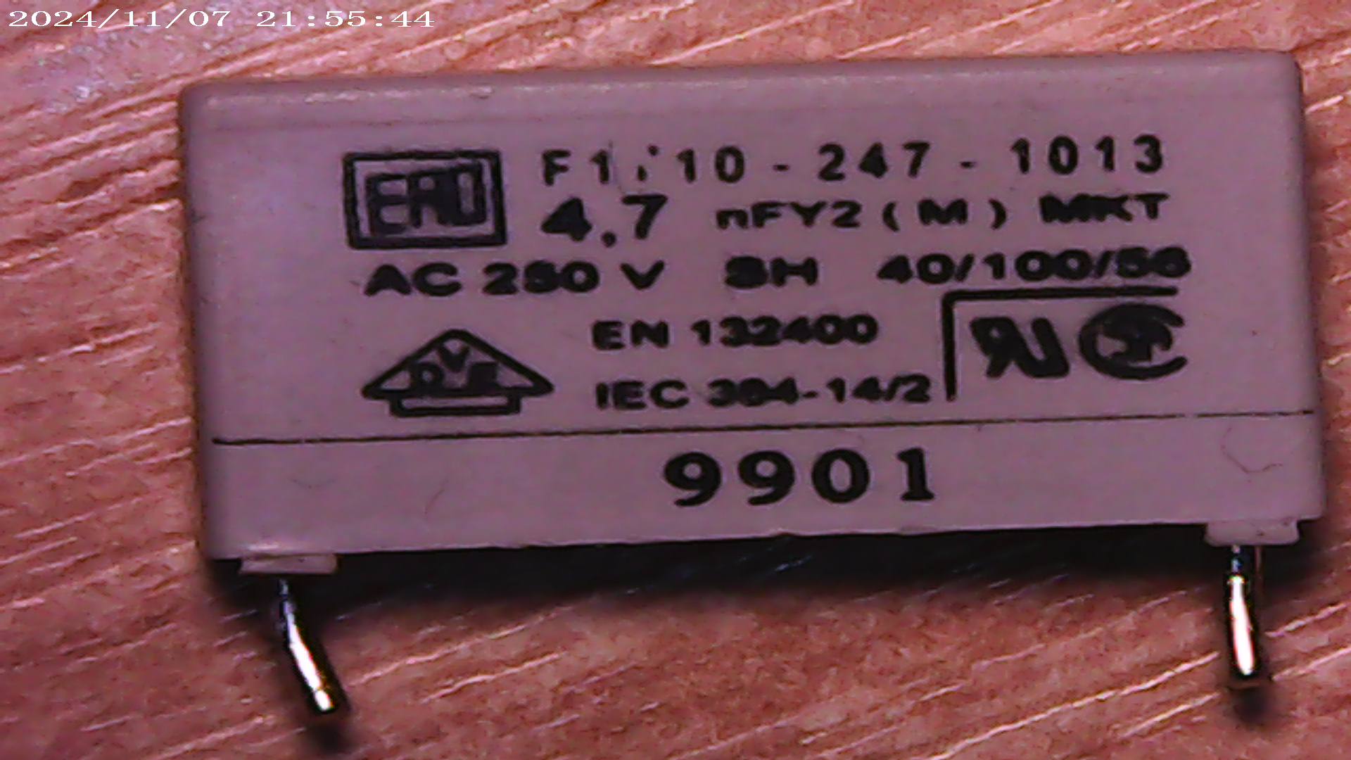

Mám potíž v tom, že nemůžu nikde najít zdroj na 4ks kondenzátorů 4,7nF/250V s rozměry, aby se mi vešly do desky. Vypájené svitky mají rozměry 18x5x11 mm, větší se tam nevejdou, ty staré mají kapacitu kolem 4,2 nF. Ten tantal jsem nechal v desce, Zajícometr ukázal 3 Ohmy.
Neválí se někomu 4ks v šuplíku ?
18*5*10 mm
18*5*10 mm

Zeptám se ještě jinak, bez znalosti zapojení asi zbytečně: jak moc je kritická hodnota 4,7nF ? A šlo by použít 5,6nF/250V , např.: tento

Pri kondenzátoroch je bežná tolerancia z výroby +/- 10%, a niekedy dokonca až 20%. Záleží na návrhu a či s tým návrhár aj počítal. Pri mínus 10% je to 4,23nF ktoré tam mohli byť už z výroby.
