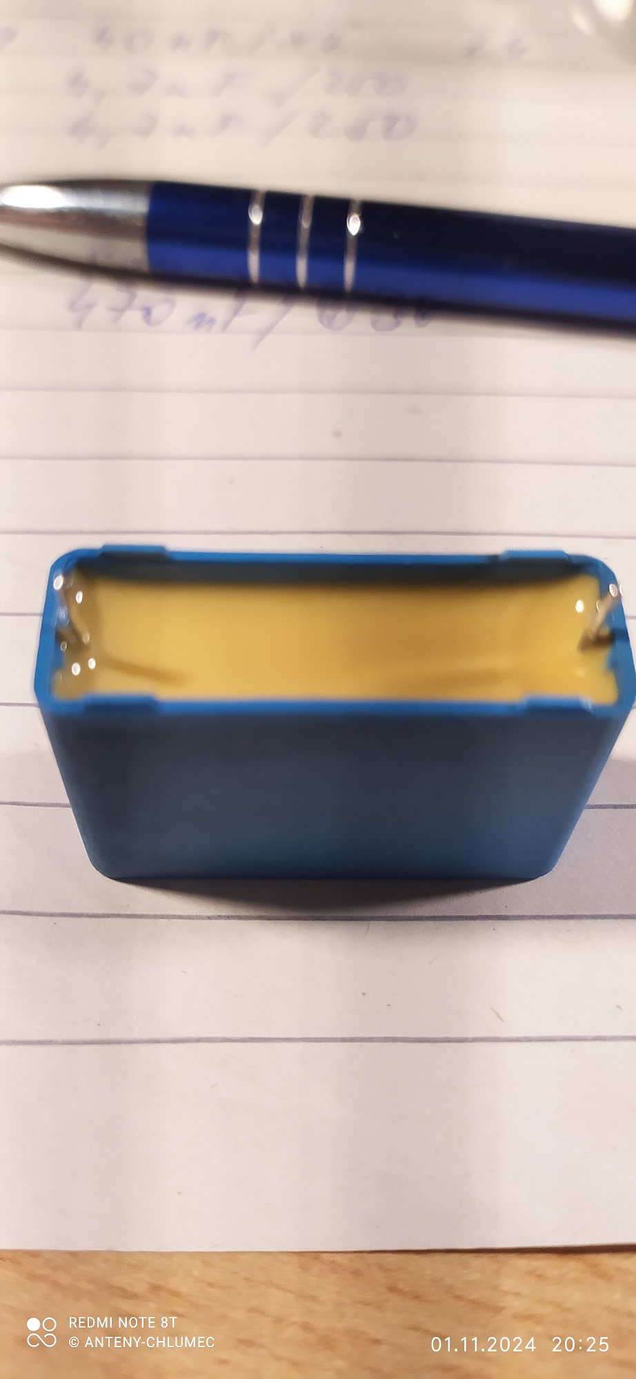

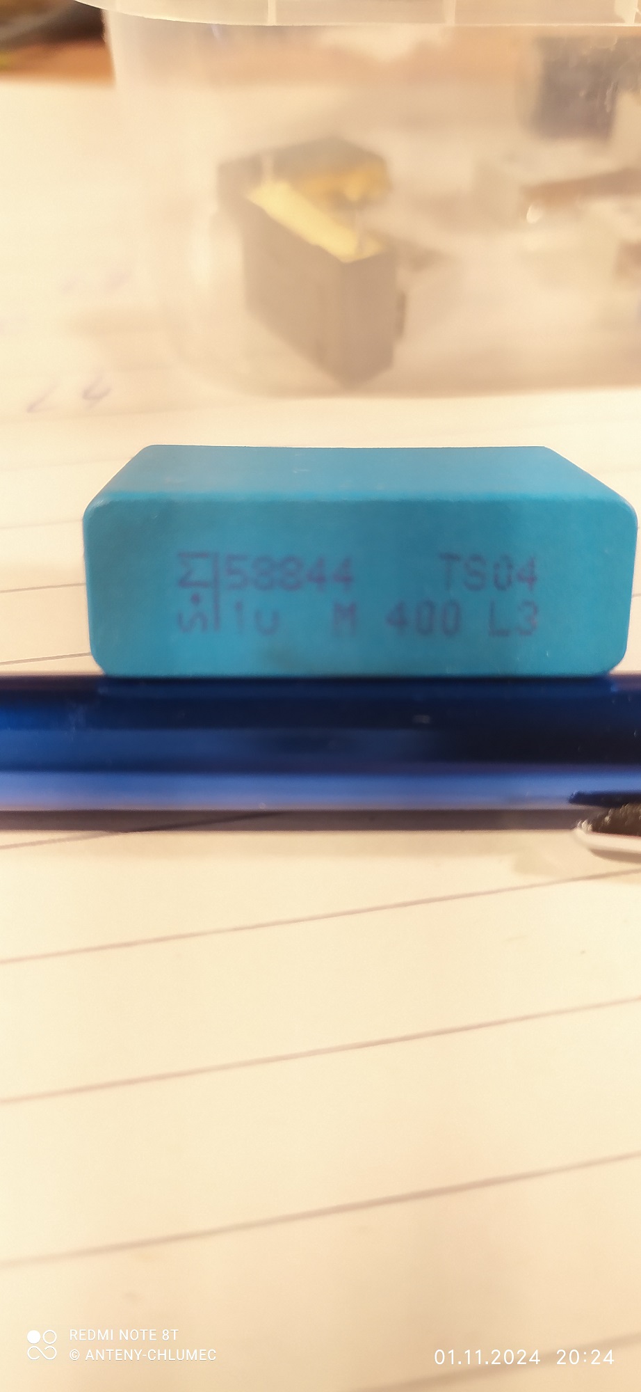

Mám prosbu o určení kapacity kondenzátoru. Je to z řídící desky plynového kotle Junkers, stáří asi 15 let. Kotel začal vyhazovat chybu a po dohodě s plynařem zkusím vyměnit všechny kondenzátory na desce, elyty i foliové.
Pokud to nepomůže, budu kupovat jiný kotel.
Všechny ostatní kondenzátory jsem určil, jen tady mám pochybnosti, zda je to 1uF / 400 V ? AC nebo DC ?
Děkuji za reakce.

Šampóne, zase plkáš nesmysly. Tohle je svitkovej kondenzátor, a tomu narozdíl od od elektrolytických ležení bez napětí nijak nevadí - naopak, není namáhanej. Prostřeluje se a stárne právě po dobu, kdy je na něm pracovní napětí. Pravděpodobně je použitý jako srážecí v obvodu se síťovým napětím.
Je to svitek 1uF/400V DC. Pokud je KO (pokles kapacity, svody), nahradit čímkoli podobným, nejlépe provedení X2 na 250 nebo 275V AC.

Ten největší svitek 1uF/400 je hned vedle nějakého menšího trafa.

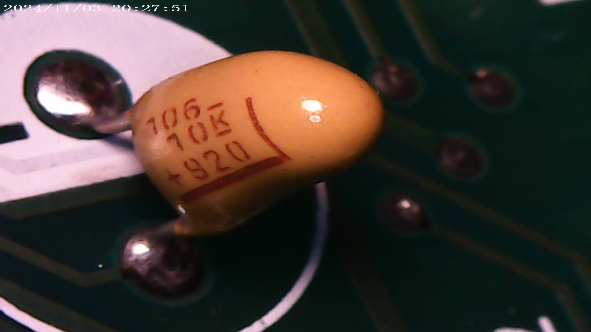

Teď jsem si všiml, že uprostřed desky je ještě jeden tantal 106_10.
Co to je za hodnotu a napětí? S tantalama vůbec nepracuju :-(
edit: 10 uF / 10V ??? nic jiného mě nenapadá
