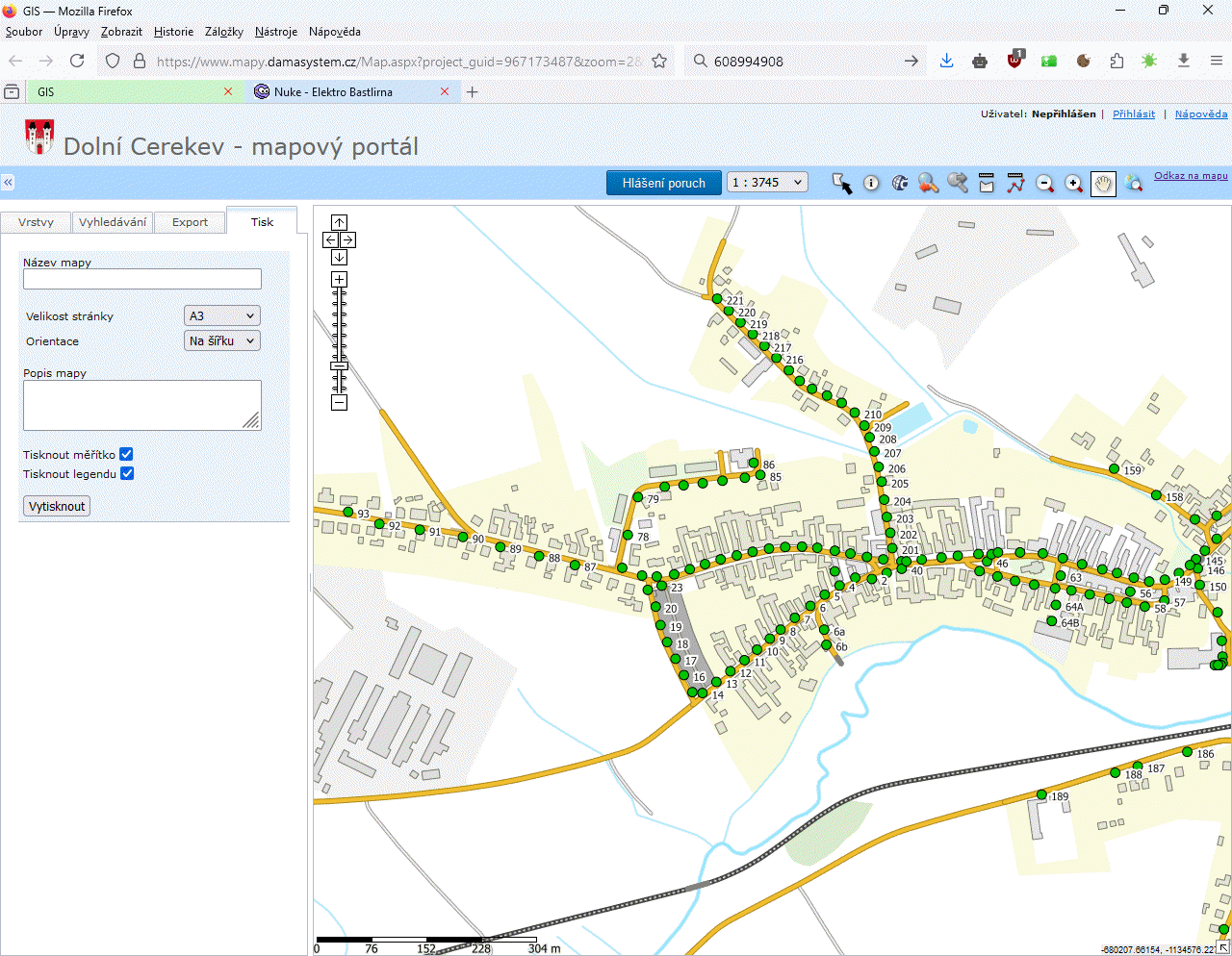

Hape píše:Rozlišení tisku webové stránky se bere podle rozlišení monitoru? Nebo podle toho co pošle server prohlížeči? Jak mohu zjistit obrazové rozlišení toho co chci ve webovém prohlížeči tisknout?...
Rozlišení tisku webové stránky určuje tiskárna, kterou si vybereš v nabídce prohlížeče webových stránek, který používáš. Vzhled stránky je určen nastavením ve webovém prohlížeči - v náhledu před tiskem. Ten musíš nastavit tak, aby ti vyhovoval. Rozlišení tvé mapy je podřízeno rozlišení tisku i když je v prohlížeči k dispozici ve vyšším (nebo i nižším) rozlišení.
V tvém případě je ale možné využít tisk do pdf přímo z vašeho mapového portálu v rozlišení daném mapovým serverem - viz obrázek.

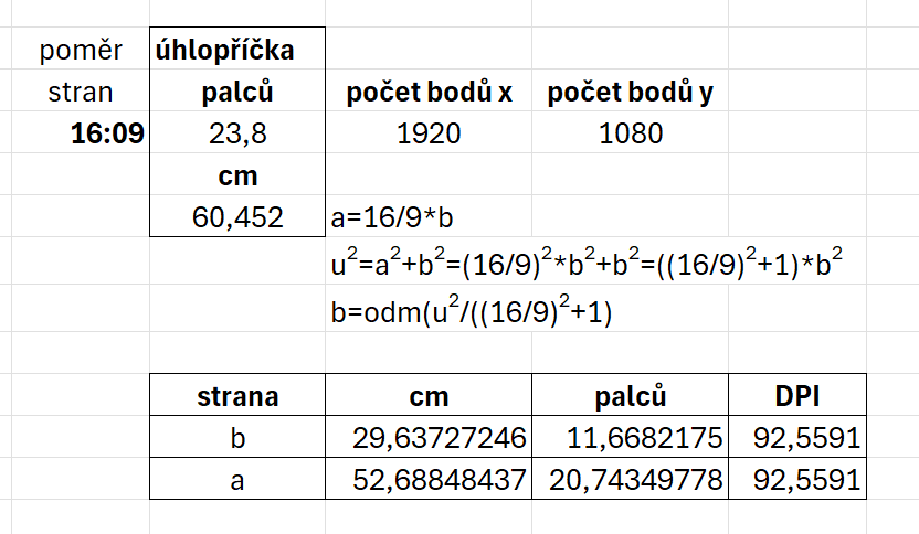

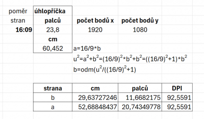

Hape píše: Monitor mám s úhlopříčkou 23,8" s rozlišením 1 920 x 1 080 bodů. Matematika je moje slabá stránka, tak nějak nevím jak z těch údajů vypočítat DPI displeje.
Všechny normální počítačové monitory mají přibližně 100DPI.
Pokud bys to chtěl opravdu přesně spočítat, chybí ještě poměr stran monitoru. Předpokládám tedy dnes nejběžnější 16 : 9.
Ta matematika není tak hrozná, prakticky je to jen Pythágorova věta pro úhlopříčku a převody jednotek.
