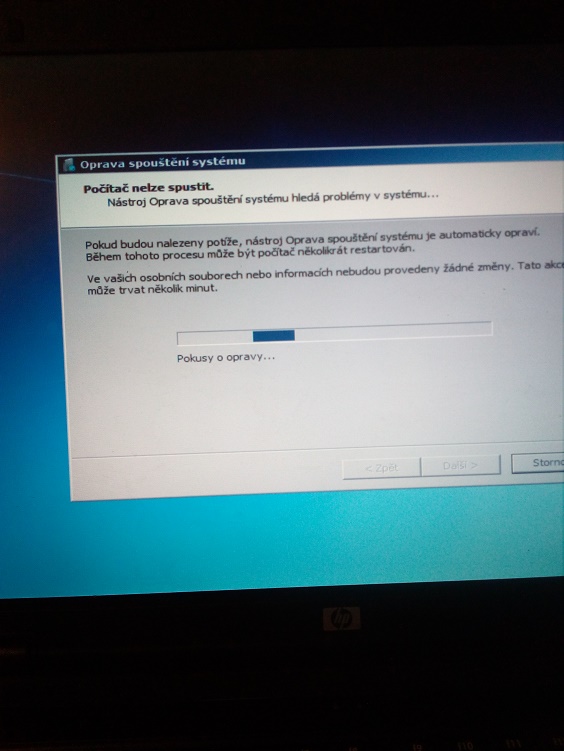

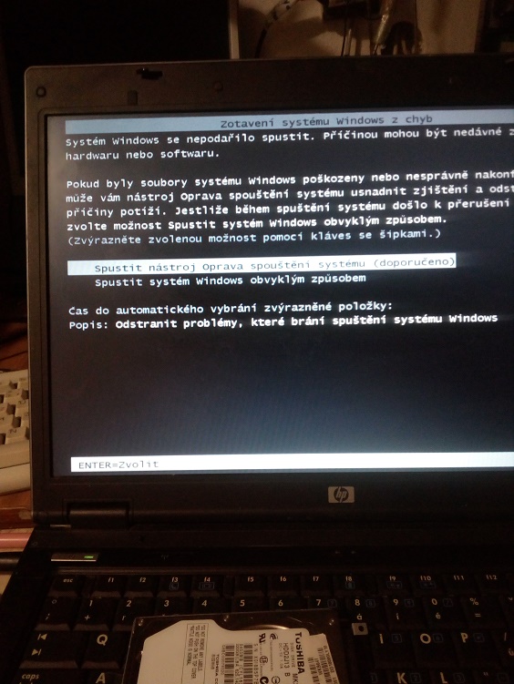

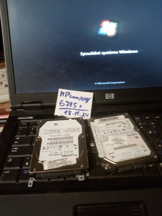

Prve pokusy skor vsetky boli s HDD co bol v NTB.Vymenil som dalsi a to iste.Dal som treti z HP ntb Probook 6550b a ten po vymane baterky ktora mala 0 bodov nabehol zaciatok win7 ale nedokoncil .Dal som opravu spustenia syst. Nastroj na opr.syst.Obnovenie syst.v nastaveniach.Komplet win 7 nenabehol.Dovod podla mna bude ze win7 nemoze nabehnut lebo system ho nepozna.Co mi ostava,natiahnut new win7 a potom to uz bude fungovat??? diky vydrzte!

PotPalo píše:Ja len že aby ďalší dotaz nebol že prečo to nebootuje z harddisku ale iba z CD, a ako to v BIOSe nastaviť. :wink:
Osobne by som po zapnutí stláčal F9 a vybral bootovacie zariadenie jednorazovo.
Ešte ma napadlo, či sa nám nezatajila skutočnosť, že ten disk je z iného notebooku. Pokiaľ je na disku UEFI boot, to je jasné že to nejde.
Aj F9 som vyskusal boli tam dve moznosti:vybral som USB HDD.
Ten UEFI boot kde najdem,nic take som nenasiel

Děláš to všechno "po svém", ale je to tvoje volba. Vyměnit disk z jiného PC není totéž, jako obout jiné boty. Ano, čistá instalace nových Windows je řešení.

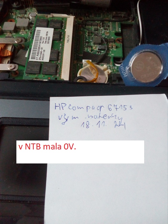

PotPalo píše:S CMOS baterkou to nemusí byť také jednoduché. Niektoré tieto staršie HP mali baterku na kábliku s konektorom, a navyše to bola CR2016. Väčšia tam nevošla. Zohnať CR2016 s nabodovanými plieškami je trochu problém.
ale leda pýču s voctem, bude tam na 88 % CR2032 v patici, na 12 % totéž na kablíku, neprndé

masar píše:Děláš to všechno "po svém", ale je to tvoje volba. Vyměnit disk z jiného PC není totéž, jako obout jiné boty. Ano, čistá instalace nových Windows je řešení.
:wink:
Masar dik za pomoc aj tebe,njn skusam a ucim sa co to da.Aj ty si sa ucil ako ja podobne.Mal si casu a casu ,ja ho nemam na studovanie softu sedenim za PC.Najlepsie sa clovek nauci ked robi chyby a to neni hanba!Kte nerobi chyby vela toho nedokaze.Takze som spravne pocho,ze tam pomoze iba new instal 7-ky co ma tesi!Vidis niecomu rozumiem a niecomu sa naucim.Stahovanie tej7-ky vypisalo 6 hodin!To ked stiahnem z netu nemoze trvat 6 hodin,len neviem kde najst ten spravny nezavyreny .

bateku som vymenil za 5-10 minut s pod klavesnici.

v patici? jak sem psal, 6710b to tak má a co se pamatuju, šásko je stejný, akorát deska s AMD

Ak tam bola 2032 v pätici tak OK, výborne. Tú 2016 som asi videl v niečom inom. Ale CR2025 na kábliku pod klávesnicou v HP si snáď pamätám dobre. Bolo to nejaké podobné HP, akurát staršie. A áno, na prasáka tam ide napchať aj 2032 namiesto 2025 ak nevadí že klávesnica je potom trochu do kopca.
UEFI je niečo z novších notebookov, tento to tuším ešte nemá. Takže UEFI ti bootovať nebude, taký disk bude treba zmazať a nainštalovať znova.

Ano ,nema kontakty bodovane.Dal som radsej aj obr tej vlozenej baterky. Bola tam 2032 bat.
