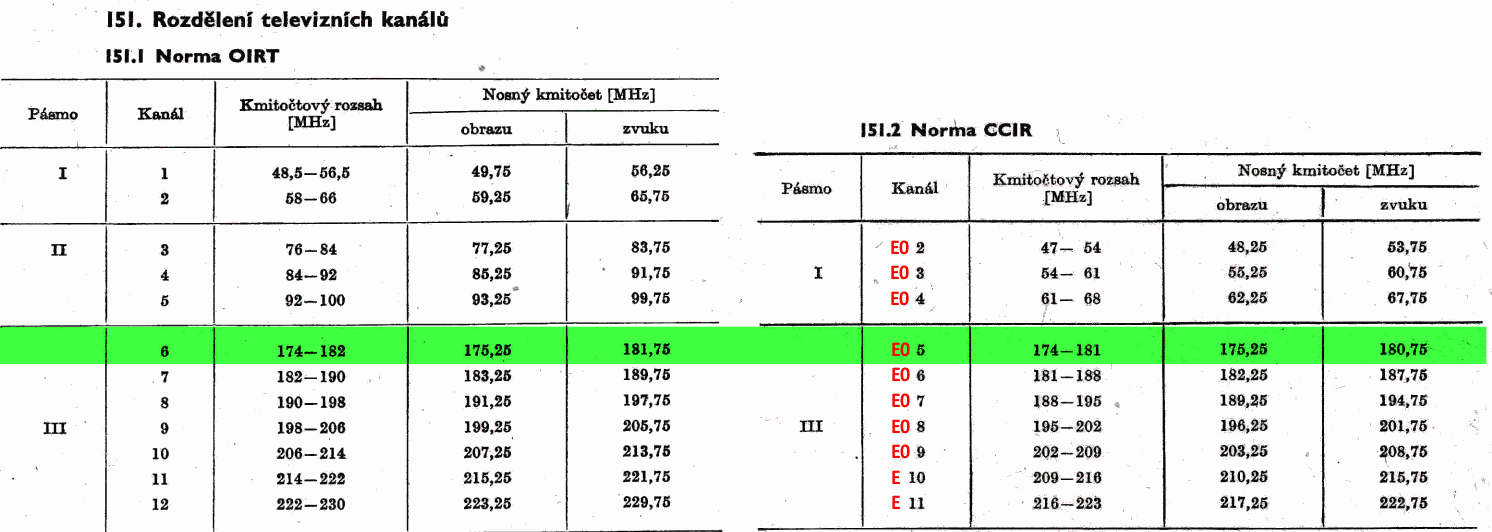

Na 1. videu je vidět modulátor M69, který lze nastavit na kanály CCIR a změnit mf zvuku na 6,5MHz. Z tabulky uvedené níže je zřejmé, že nejvhodnějším "kandidátem" pro volbu je kanál E05 (CCIR), jehož nosná obrazu je shodná s 6. kanálem OIRT (Ametyst).
Doporučuji ale vyzkoušet i jiné.

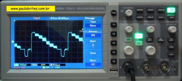

Až budeš zkoušet osciloskop, doporučuji zobrazit z dvd-přehrávače (usb vstup) signál jasových pruhů, který je k požadovanému účelu vhodný, např. ten v příloze. Na osciloskopu připojeném na g1 PL83 by ses měl snažit přiblížit co nejblíže k obrázku jako příloze.

Označení kanálů CCIR na modulátoru M69

Kanál E05 CCIR odpovídá kanálu 6 OIRT, nosná obrazu je na stejném kmitočtu.
Ametysty měly v karuselu osazené lišty pro kanály 1, 2, 6 - 12. Pro kanály 3, 4 a 5 tam lišty s cívkami nebyly.
Čili: Ametysta přepnout na kanál 6 a modulátor na kanál 05. *)
To dolaďování prstencem kolem knoflíku voliče ještě na kanálu 11 nezvládalo víc, než asi ±2 MHz, takže na kanálu 6 se dá počítat tak s ±1,7 MHz. S takovou by to mohlo jít ještě na kanálech 7 a 12 (modulátor na kanál E06, televize na kanál 7, nebo obojí na kanál 11), ale už na dorazu a bez záruky, že to doladění stačí.

V prvé řadě se musíš naučit zobrazit obrazový signál na osciloskopu. To není jednoduchý periodický průběh, ale směs více periodických průběhů s různými frekvencemi. Pro zobrazení průběhu svislých jasových pruhů je třeba nastavit časovou základnu osciloskopu na kmitočet řádků, t.j. 15625Hz (popř. poloviční nebo třetinový pro zobrazení 2 nebo 3 řádků) a zasynchronizovat průběh nejlépe podle řádkových synchronizačních impulzů (to jsou ty nejspodnější špičky signálu na mřížce a nejvyšší na anodě). Sondu si musíš v tv "zaháčkovat", abys měl volné ruce pro ladění osciloskopu i tv. Není to statická záležitost a oscilogram obsahuje i překrývající se signály všech 625 řádků, tedy včetně půlsnímkových zatemňovacích a synchronizačních impulzů 50Hz. Ten ideální průběh, zobrazený výše, lze docílit jen s osciloskopem vybaveným tzv. výběrem řádků.
Z tvého videa lze pouze soudit, že řádkové synchronizační impulzy tam jsou.
