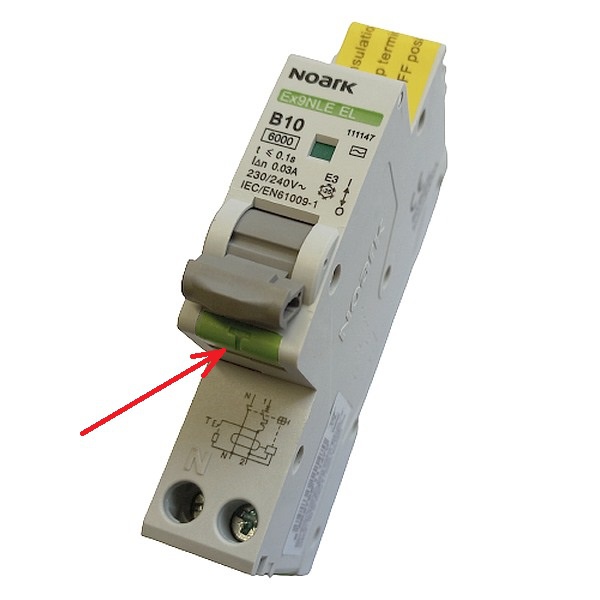

Jěště takový dotaz. Vždy se píše, že se mají chrániče testovat , asi tak jednou měsíčně. Někde jsem to četl v návodu. Jak se testuje jističochránič, když nemá test tlačítko. Já bych to dělal vadaskou ZN-1, která má odběr něco přes 30mA. Ale jak to otestuje zákazník?

#26 Příspěvek od ransom »
Takovej jsem ještě neviděl. Odkaz?
tarantule
Příspěvky: 80
Registrován: 07 úno 2024, 00:00
#27 Příspěvek od tarantule »
Tak to jsem zvědav na ten produkt, který nemá testovací tlačítko. 8O
Kvicala_r
Příspěvky: 3528
Bydliště: Haná / N.J.
#28 Příspěvek od Kvicala_r »
To bude (nej)spíš jistič s odpínáním N...
Achab
Příspěvky: 6136
Bydliště: okr. Vyškov
#29 Příspěvek od Achab »
Tlačítko nemusí být na první pohled příliš nápadné, zvlášť na fotce. Například u jednomodulových Noark lícuje s povrchem a dolní hranou pod ovládací páčkou.
jirika
Příspěvky: 176
Registrován: 30 čer 2021, 00:00
Bydliště: Frýdek-Místek
#30 Příspěvek od jirika »
Omlouvám se všem, kdysi jsem použil jističochrániče asi 16A a byly celé šedé, vůbec mne nenapadlo , že to testovací tlačítko je tak zamaskované.
