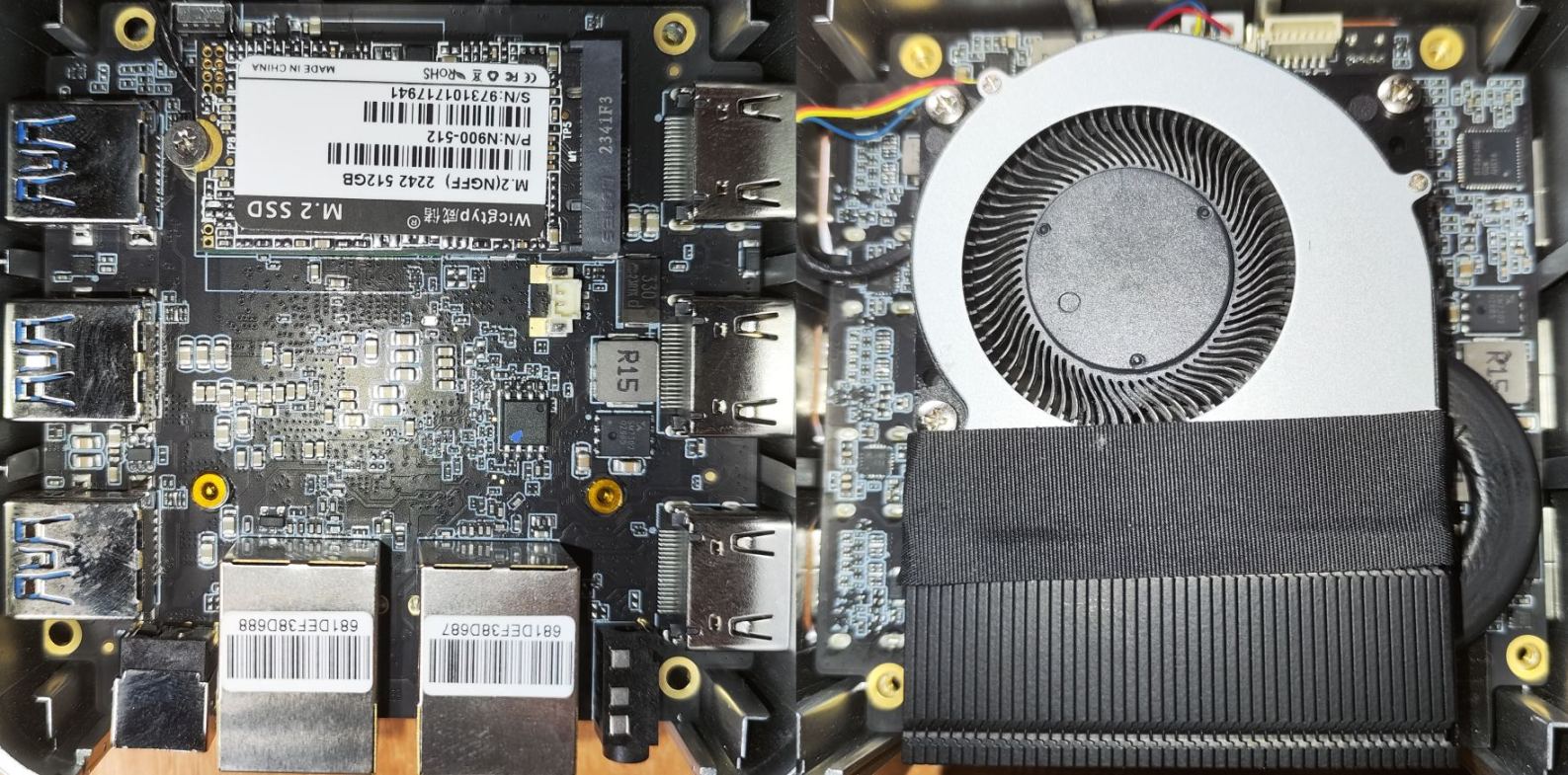

Dík, zkusil jsem, ale cokoliv mezi 3200-4800 nemá na rušení vliv. Ani anténa vystrčená přes ventilačku za okno.
Takhle to vypadá uvnitř
