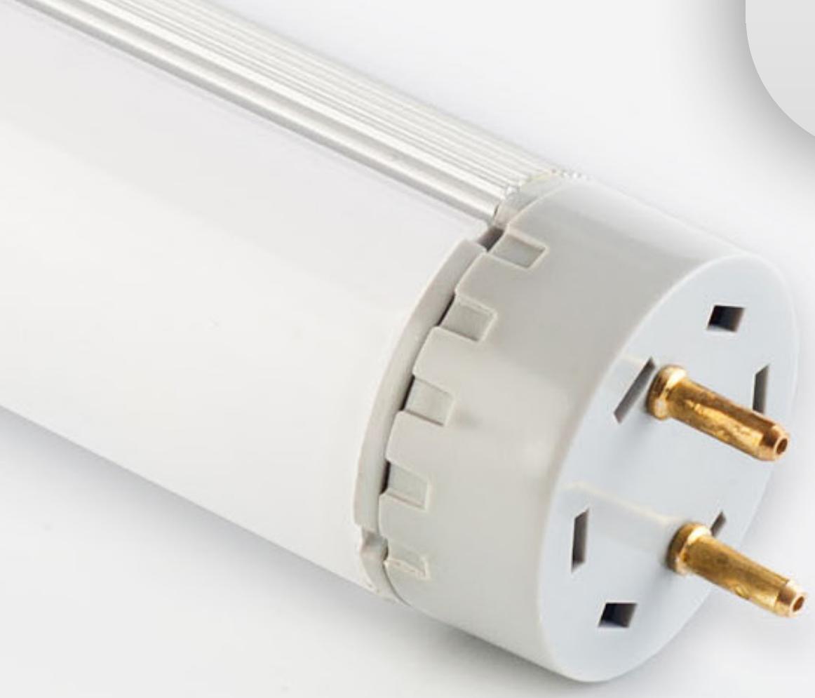

Pasivní chlazení LED komponent zajišťuje extrémně dlouhou životnost. Relativně velká chladicí plocha pod středně výkonnými LED komponenty efektivně přenáší teplo z LED komponent na celohliníkovou desku spojů. Teplo je dále odváděno z desky spojů do hliníkového rámu, který tak funguje jako velký chladicí prvek.

Aha, ono to má vzadu po celé délce a v průřezu cca do poloviny kružnice lehce žebrovaný Al profil, nevšiml jsem si.
No, to situaci může výrazně zlepšit...

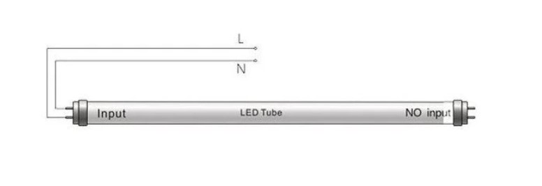

Předřadník musí pryč. I tlumivky jsme dávali pryč. Není důvod ji tam nechávat. Trochu problém, že některé trubice měly na jedné straně mezi vývody propoj a na druhé bylo L a N to pak byl ohňostroj při špatném osazení.
Pak nám revizák naznačil, že se jedná o výrobcem neschválenou úpravu. Tedy hlavně v podniku při jakémkoli problému je to průser.
Takže se všude dávají celá led svítidla - popravdě vzhledem k tomu jak staré mají již křehké kryty, patice se rozpadaly... tak je to dobré řešení.

Ono asi niekto nepochopil zapojenie. L malo ísť na jeden kolík, z druhého mal ísť prepoj na druhý koniec trubice, kde druhý kolík mal ísť na N. Potom je jedno ktorou stranou dám trubicu, svietiť bude vždy.

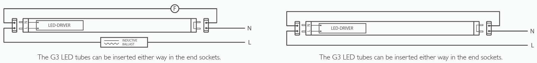

rezis píše:I tlumivky jsme dávali pryč. Není důvod ji tam nechávat..
No je důvod. V případě, že LED trubici zapojím dle pravé části obrázku a někdo tam později dá normální zářivku, tak si myslím, že po zapnutí následuje exploze.
Vycházím přitom z předpokladu, že zářivka zapálí i při "pouhém" nažhavení a nebude k tomu potřebovat špičky na tlumivce, vzniklé spínáním a rozpínáním startéru.
Pokud nezapálí (a to tak, že nikdy), pak je to OK.

PotPalo píše:Ono asi niekto nepochopil zapojenie. L malo ísť na jeden kolík, z druhého mal ísť prepoj na druhý koniec trubice, kde druhý kolík mal ísť na N. Potom je jedno ktorou stranou dám trubicu, svietiť bude vždy.
Jenže existují i takové co to na jedné straně propojené nemají.... A je strašná prdel pak ve fabrice zjišťovat která tam byla původně a jakou ti zrovna objednal skladník teď.

Pre klasické výbojky: Ja som si myslel že tlmivka a štartér sú tam hlavne kvôli zapáleniu, aby sa naindukovalo vyššie zápalné napätie. Tie žhavenia pokiaľ sú v sérii by snáď mali vydržať sieťové napätie aj bez tlmivky. Či sa to vie zapáliť aj bez tlmivky netuším, a čo by to spravilo následne fakt neviem.
Keď prerobím svietidlo na LED trubice, tak ho snáď viditeľne označím varovaním, aby sa tam dávali IBA LED.

Tlumivka je tam ze dvou důvodů:
1) jednak jako kombinace induktance a rezistance omezuje, resp. určuje proud zářivkou (na trubici je po zapálení a stabilizaci výboje výrazně nižší napětí, než je síťové);
2) využívá se pro zvýšení napětí na trubici při rozpojení kontaktů startéru.
To zapojení je takřka geniální a vydrželo věky.
