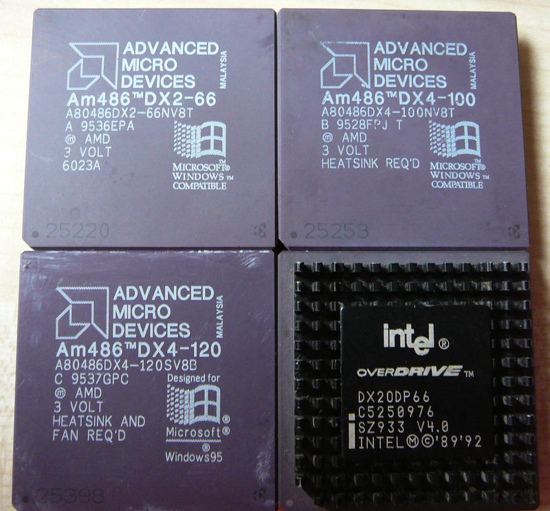

Hrábla jsem do krabice a malá ukázka 486tek. Je vidět, že větrák vyžaduje až 120MHz verze, 100MHz verzi stačí pasiv (a je to verze z doby před Win95). I Intel DX2 66MHz ve variantě Overdrive má jen (napevno nalepený) pasiv.

Na fotu jsou jen 3V verze od AMD. Ty berou málo. Intel i AMD na 5V se zahřívá víc.

Dotaz byl na 3V 486 DX4 100MHz.

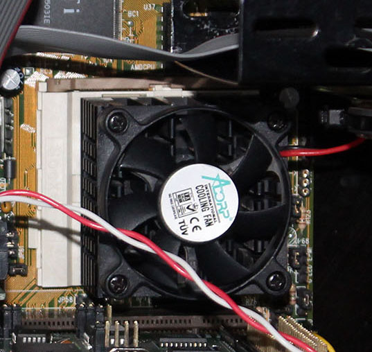

Je to Intel 486 DX4 - 100Mhz na 3,3V. Výrobní proces 500nm, 16kB L1 cache. Aspoň co si pamatuju z hlavy. Rozchodil sem mou starou 486ku, co mi ležela >20 let ve skříni, prostě sem si řekl proč ne. Na zákl.desce sem klasicky musel vyřešit RTC obvod ODIN 12C887A, resp. jeho vybitou 3V CR1220 uvnitř. Protože s vybitou baterkou nejde uložit nastavení BIOSu a po každým restartu se všechny HDD vynulují na NONE. Takže rozdlubat obal na bordel + držák baterečky + RTC obvod 12C885 uvnitř. Vytisknout nový držák baterky, použít původní plechové kontakty, připájet zpět na 12C885 a držák na něj přilepit (baterka se teď dá vyměnit vysunutím).
No na CPU je nějaký pidi chladič s větráčkem 40x40 s úplně vymletým ložiskem. Za chodu ten chladič ani není moc teplý, tak mě prostě zajímá jestli by to CPU zvládl bez větráčku s pasivem a nebo třeba úplně bez? To asi ne...Mohl bych jen vyměnit větráček nakonec, ale zase dělá to hluk celkem a úplně mi stačí ten 1,7GB disk jak hlučí. Holt už sem úplně odvyknul s těmi SSD disky v moderních PC a kdy se větráky jen převalují a nebo vůbec.

teoreticky, ak mas miesto, tak nechat na cpu len pasiv a vedla neho dat nejaky vacsi a stiahnut mu napatie na 7V, nech len tak prefukuje.
Pripadne mozem pozriet, ci nemam nejake 40x40 ventilatoriky, ale asi ich bude potrebne rozobrat a vycistit.

Dej fotku stávajícího větřáčku. Pokud bude nový v pořádku, jde z něj jen nepatrný šum. Asi ještě nějaký 40 x 40 najdu. Pokud pasiv nebude ofukovaný společně např. od zdroje, tak to v létě nebude ono.

No chladič vypadá takhle. Včera jsem hrál nějaké staré DOS gamesy, sahal na chladič a nebyl ani pořádně teplý.
