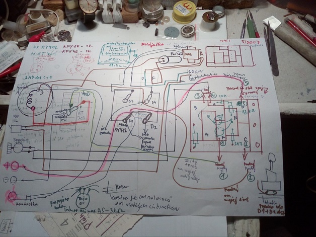

Tak som konecne teraz vecer nasiel ten amatersky rucne kresleny nakres zapojenia.Mozete sem dat toho schopnu schemu.dik
Ako by sa dala v tomto zapojeni dorobit (dokreslite) ochrana napr.diodov?
masar tento nakres tejto druhej nabijacky som robil podla hotovaj nabijacky na rychlo!Preto to tak vypada.Schemu som uz nemal cas nakreslit kecd som ju dokoncil.Mozno teraz az.

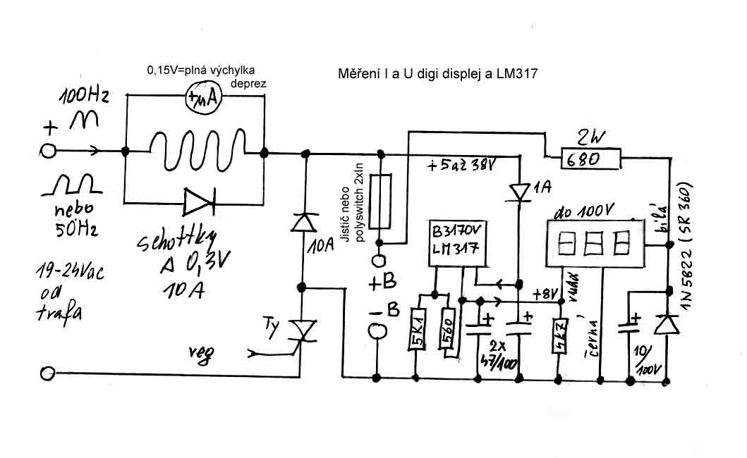

Vidím, že schema lidi stahujou tak přikládám ještě jinou variantu. V případě, že má trafo 24Vac naprázdno a více je třeba použít zapojení V metru s LM317 nebo jinou variantu snížení napětí pro dislej a ventilátor. Ještě jednou nedoporučuji používat tyto nabíječky na baterku připojenou do auta.
Náhoda je blbec.
Luboš

tiktak1953 píše:Ako by sa dala v tomto zapojeni dorobit (dokreslite) ochrana napr.diodov?
Velmi jednoduše. Ale do toho "zpětného inženýringu" je to dost náročný úkol. Něco tak strašidelného člověk hned tak nevidí.
Jinak tu ochranu mají všechna schemata od hajeklubos.
:wink:
tiktak1953
Příspěvky: 3953
Bydliště: SK -Žember-ovce
#25 Příspěvek od tiktak1953 »
masar,tento nakres zapojenia som robil podla hotovej nabijacky, tak aby som to vedel urobit,preto to tak vypada.Sorry bracho,ja viem ze to otrasne vypada,čas ne-pusti. Uz mi na nej aj kabel k meraku roztopilo si spominam.
