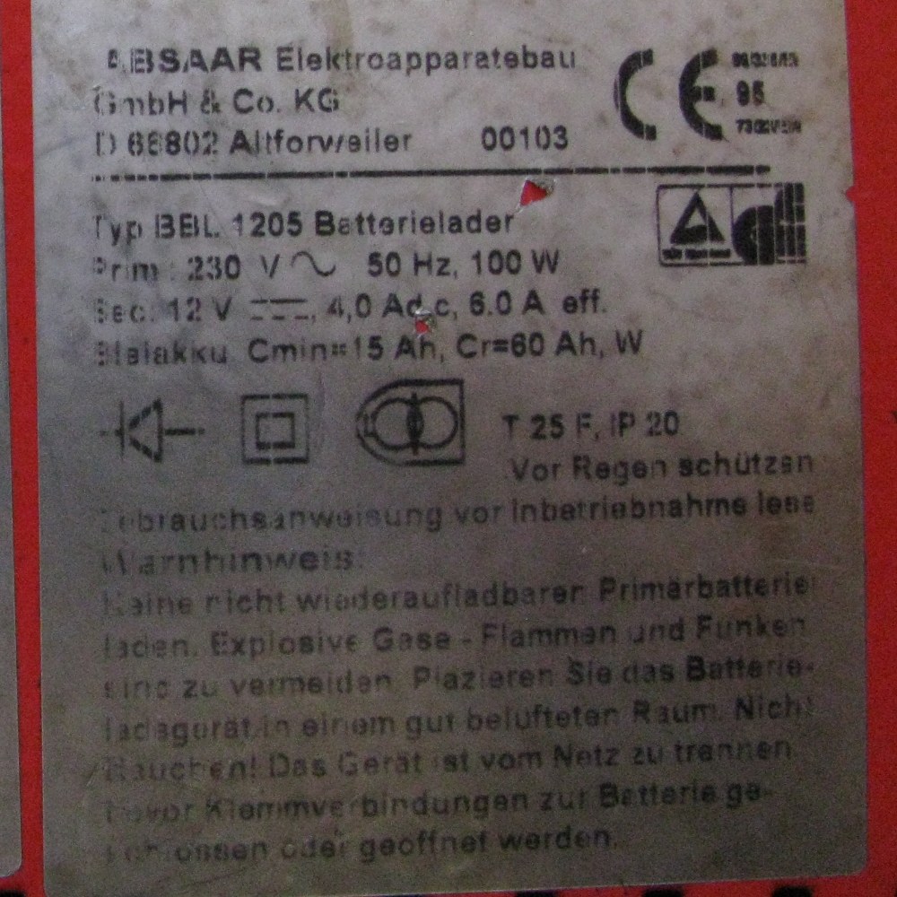

Výhrady Milana_F směřovaly k těmto samcovým kontroverzním větám. :) Pořád to neznamená, že je pak použití BY550 (do 5A) OK, když nabíječka papírově slibuje odběr do 6A. A přehnaně vysoká hodnota pojistky je podle mě schválnost výrobce.

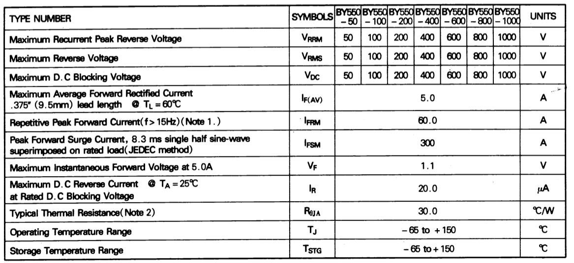

[1]Než pro zajímavost, co tvrdí štítek.

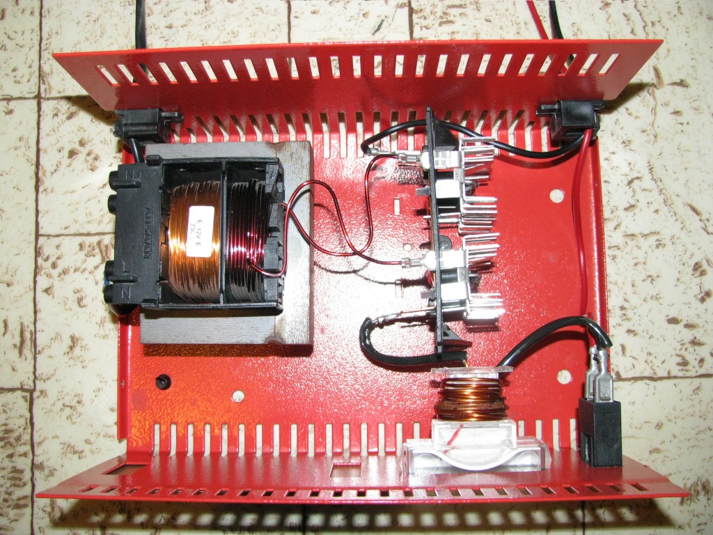

[2] Jak to vypadá v hotovém stavu před zakrytováním. Kompaktní můstek jsem tam nedal, anžto jsem si chtěl cvičně zařemeslničit a tak došlo na jiné diody, vhodně naroubované. Apropos - zatím jsem v levných nabíječkách tohoto stylu vždycky viděl jen ty šestiampérové buřtíky, nikoliv to drobotinu, která tam byla. Kompaktní můstek 10A jsem zažil jen jednou, byl to nějaký Einhell (s utrženým plusovým drátem). A proč jsem použil slovo kuriozita? Kvůli osazeným diodám a provedení toho ampérmetru. Jestli jsem to skrze plastový "korzet" trafa správně šuplerou odhadl, tak sloupek má rozměr 20x30[mm]

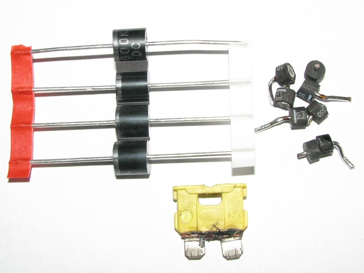

[3] Původní diody, nové diody, prodrátovaná pojistka 20A.

judeware píše:...Pořád to neznamená, že je pak použití BY550 (do 5A) OK, když nabíječka papírově slibuje odběr do 6A...
A jak jsi na to přišel? Snad ne nerovností 5A < 6A?
Která věta od samec je kravina?
Když vidím to svařované trafíčko se sloupkem 2x3cm a vzpomenu si na hrubý výpočet trafa (cca 36W), pak se použitá 20A pojistka může před ním cítit docela bezpečně. Bát se může jen přepólovaného akumulátoru, jak už psal samec.

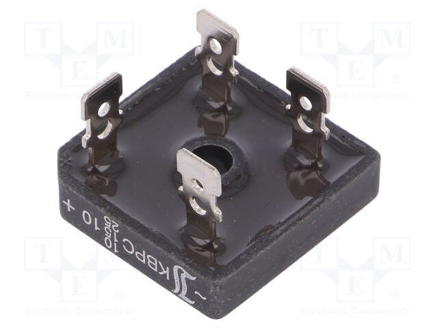

Protože bych to označil nedostatečným dimenzováním. Zvlášť, když ve "všech" spotřebních nabíječkách 12V/6A vídávám P600x (zřídka i tu diskutovanou "kostku", viz druhé foto). Těm tabulkovým mezním (pulzním) hodnotám oné diody nevěřím ani náhodou, když jsem viděl, co je zač.
BY550

&quot;lepší&quot; můstek
"lepší" můstek

IF(AV) = 5A, AV = Average Value - střední hodnota.

Správně, ovšem nehodlám zkoumat, kolik (spolehlivě) vydrží doopravdy.
