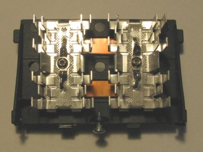

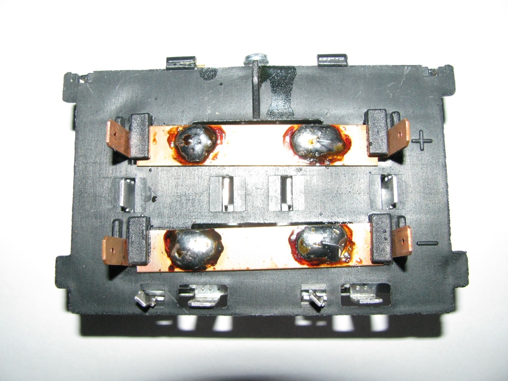

[1] Plastový nosník s chladiči, na dolní straně jsou dvě měděné pásoviny s fastonovými konci pro připojení výstupních vodičů. Překalafunováno bylo už to, co bylo pájeno ve výrobě, nechtělo se mi to po zásahu čistit.

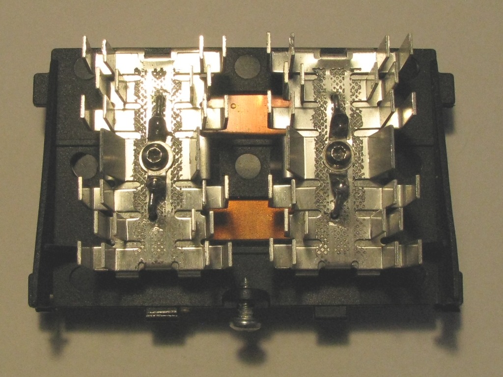

[2] Takto byly osazené původní diody BY550 (na pět ampérůch), :!: na jejich místo přišly P600K.

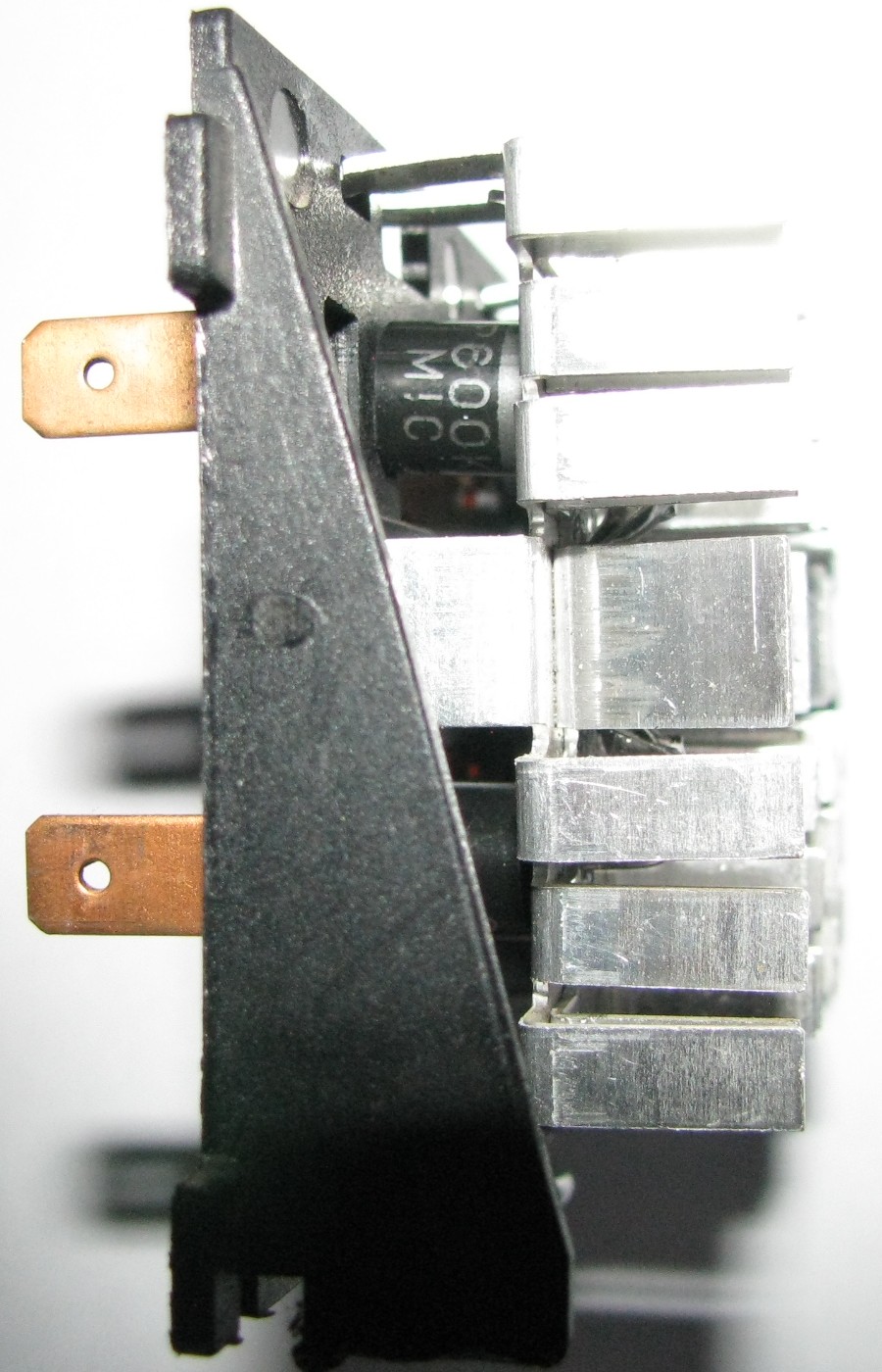

[3] Plastový nosník ze strany chladičů, každý chladič tvořily dva profilované široké pásky, konce vývodů diod do nich byly zalisované. Došlo na vrtání a montáž oček. Na každém z chladičů je výstupek pro faston ze sek. vinutí trafa (to je vidět na prvním foto dole).

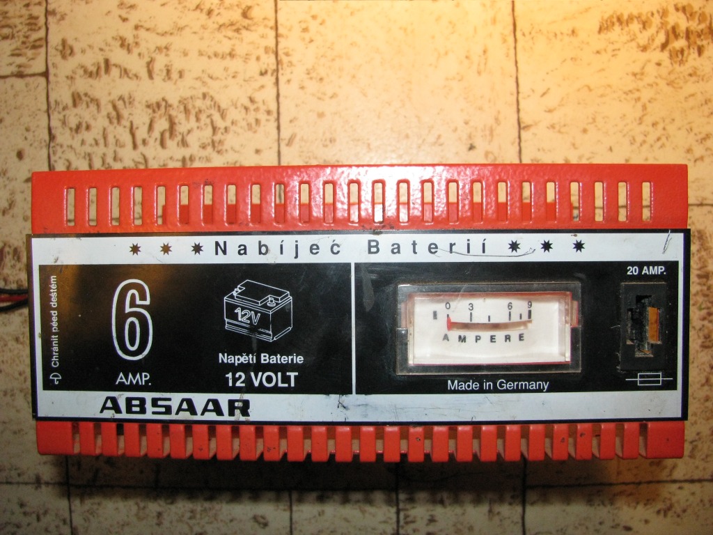

[4] ABSAAR s (původně) diodami na 5A, na panelu stojí: 6A, 12V, ampérmetr se stupnicí do 9A, pojistka 20A. 8O Osadil jsem pojistku 5A (nikdy jsem v praxi nezažil, aby i výrazně vytlučená osobáková baterie odebírala po připojení víc, než 4A).

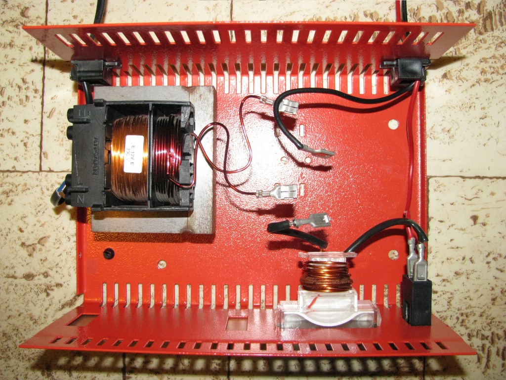

[5] Odkrytovaná střeva po vyčištění, ještě bez držáku s diodami. Trafo je slyšet a při provozu dost topí. Zajímavě řešený ampérmetr (cívka z jednapětky drátu, několik málo desítek závitů).

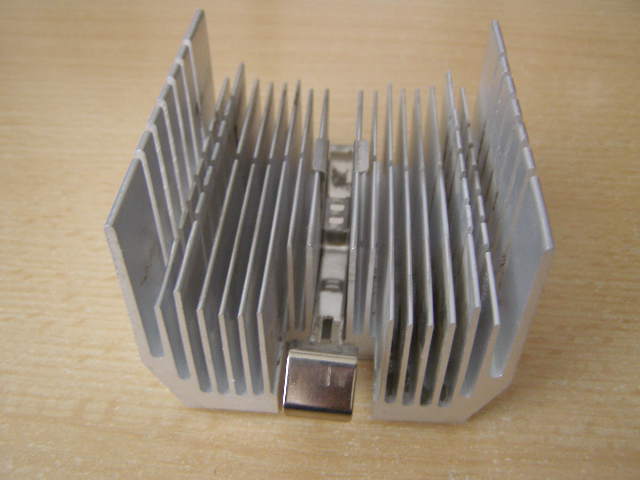

Je pravda, že všechno dost dimenzuji nahoru. On je velký rozdíl jestli dáš tyristor nebo můstek na plech nebo například na chladič, který je na obrázku. Dávám přednost tomu, když na tom udržím ruku. Ještě je ve hře to, že číňan s tím Imax diod kecá. Master štich by bylo dodělat do nabíječky regulátor. Snížilo by to sice max nabíjecí proud, to ale nevadí. Lépe méně a dlouho. Problém by ale mohlo být malé napětí trafa. Také Vmetr nezradí. To už je ale jiná píseň.

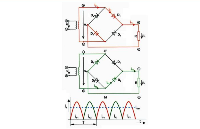

judeware píše:[4] ABSAAR s (původně) diodami na 5A, na panelu stojí: 6A, 12V, ampérmetr se stupnicí do 9A, pojistka 20A. 8O Osadil jsem pojistku 5A (nikdy jsem v praxi nezažil, aby i výrazně vytlučená osobáková baterie odebírala po připojení víc, než 4A).
Každá dióda usmerňuje jednu polvlnu. Teda na celkovom prúde sa podieľajú obe. Teda 9A je stále menej ako 2x5A. Poistka je kvôli ochrane proti prepolovaniu. Čím slabšiu poistku tam dáš, tým skôr ju nejaký drevorubač nahradí drôtom. Stačí škrtnuť krokosvorkami. Čiňak nie je blbý. Aj trafo sa hreje, lebo je tak zámerne navrhnuté. Slúži zároveň ako obmedzovač prúdu. Len s prepolovanou baterkou, teda pri dvojnásobnom napätí už nefunguje. Preto je tam poistka.
