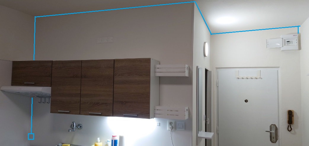

Eliska píše:Jaké řešené by jste mi doporučovali nebo koho si na to zavolat a co požadovat?
Ten sporák v té kombinaci tam prostě nedáš. Na to bys musela mít opravdu udělanou celou elektřinu i s drátama a ne jen zásuvky a krabičku se dvěma jističi. Podle toho, co vidím a ten byt znám dobře, tak ta elektřina nebude dost vyhovující ani na tu pračku, ale pokud je to jen jeden spotřebič s takovou spotřebou (topení 2kW), tak se to dá vydržet.
Nová elektřina znamená nové dráty v mědi 3x1,5 mm pro světla a 3x2,5 mm pro zásuvky. Dále krabici, kam se vejde hlavní vypínač, proudový chránič, jistič B10 na světla, jistič B16 pro zvlášť vedení a zásuvku pro pračku, jistič B16 pro ostatní zásuvky (lednice, TV, žehlička), jistič B16 a vedení pro elektrickou troubu, jistič B16 a vedení pro indukční desku a to jako minimum pro instalaci většího venkovního jističe 20A po provedené revizi.
Je to jen můj názor, ale bez takové přestavby je nesmysl něco dál podnikat.
A dávat tam 3F kvůli elektrickému sporáku je fakt blbina, která stejně neprojde, když tam nebude opravdu udělaná nová elektřina s revizí.
Doporučil bych investovat pát tisícovek raději do nového celoplynového sporáku s hlídáním plamene atd. a elektřina může zůstat tak, jak je.

Bylo by tady řešení, něco podobného jsem dělal, když jsem předělával koupelnu. K rozvaděči na chodbě, pokud si dobře pamatuju, vede dostatečně dimenzovaný kabel. Škoda že si při rekonstrukci nikdo nevzpomněl na umístění pračky v koupelně nebo v kuchyni. Teď by to šlo udělat tak, že by se přidaly jističe pro pračku a sporák, natáhly se dva kabely v liště a dala dvojzásuvka. Pokud by se používalo jedno nebo druhé zvlášť stačil by jeden jistič (16A jako mě, je tam už víc jak 10 let), kolikrát se pere a peče zároveň...Nakonec je to v původním dotazu nakresleno tak jak by to bylo možno udělat s minimálními náklady a zásahy do stávajícího stavu. Sporák kombinovaný, plynové plotýnky a trouba na elektriku. Trouba na plyn podle manželky vysušuje a elektrická je lepší, to nemůžu dost dobře zhodnotit protože peču málo.

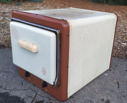

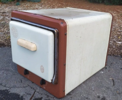

Potvrzuju. Léta jsme měli troubu na propanbutan, po rekonstrukci elektrickou Indesit horkovzduch. Plynovka peče jen odspoda, opravdu vysušuje, navíc propanbutan dělá v troubě mnohem víc mastnýho bordelu. Dospělo to do stádia, kdy jsem pekáče s buchtama a vánoční cukroví vozil upíct k babičce, co měla samostatnou elektrickou troubu, viz příloha.
