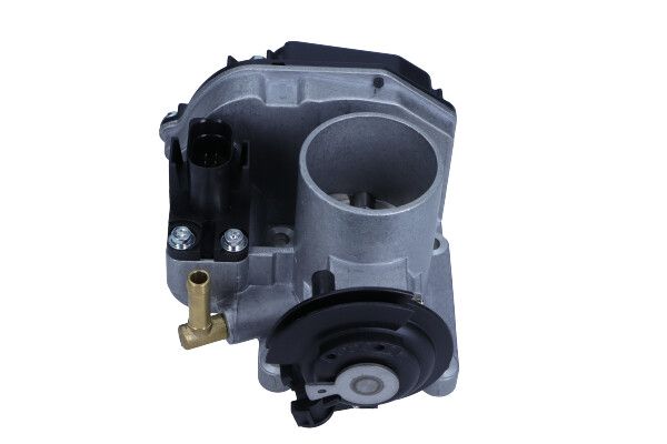

Asi klapka . "Sytič" je elektronický , klapka má motor a ten hoří na jednom místě to za a a za b špatný styk poťáků-snímání polohy klapky .

Znova jsem si přečetl první příspěvek - tyhle příznaky jsem měl taky - totálně 🤐 škrtící klapka. Stačilo ji vymontovat, asi hodinu jsem ji pucoval tuším, že v takový kapalině na čištění brzd a po hodině opatrnýho drbání byla jak nová. Pak jsem ji vrazil zpátky, otočením klíčku zkusil jestli se otevírá, nastartoval a vyrazil. Během pár desítek km se sama seštelovala a byl klid.
Podotýkám, že při pohledu z vrchu byla jen černá, po vymontování bylo zespodu přirostlý karbonový jablko - někde mám ještě schovaný fotky.

Felichčije je pravěk, spínání palivovýho podávacího čerpadla v první poloze klíčku měl favořiť už v roce 1989, ale už počínaje ochcáfkou (1996) se palivový čerpadlo aktivuje otevřením dveří řidiče. Bzučí dokud nenatlakuje celý vedení na provozní tlak - takže žádný 2 sekundy, ale prostě podle potřeby, může to bejt dýl nebo klidně i jen půl vteřiny. A na čištění karbonu zespoda klapy bacha, na rozdíl od felichčije mají fábule už od I.generace klapu poháněnou elektricky a hlavně mají na ní vymezenou nulovou polohu. Jak narůstá karbon, ŘJ si ukládá změnu základní polohy klapy a po odstranění vrstvy usazenin je zblázněná z nečekanejch hodnot udávanejch snímačem polohy. Takže odstranit karbon jo, ale NUTNĚ je potřeba mít po ruce diagnostiku schopnou nově nastavit základní polohu klapy po vyčištění a zpětný montáži. Bez resetu hodnot klapy v ŘJ se může stát, že motor ani nenastartuje a rovnou spadne do nouzáku.

Začnu jako vždy seš blbej až do třebový . Jistěže má felda klapku ovládanou motorem . S r a čkovatí mu mozek geometrickou řadou . Sám ty klapky opravuju . Měním motory , nebo jen uhlíky .
Příspěvky: 20872
#28 Příspěvek od BOBOBO »
klapka felda
