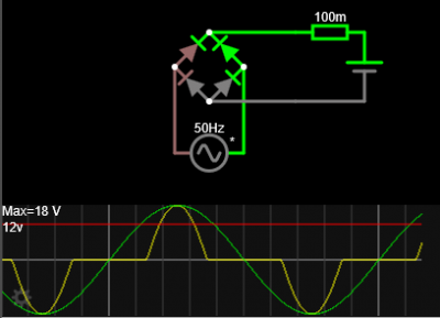

Spočítej si, po jakou dobu z trvání půlvlny je napětí na tom trafu 14,9V po odečtení úbytku na diodách a FETu vejš, než na baterce. To je totiž doba, kdy to baterku nabíjí. Určitě to bude míň než celá půlvlna. Nabíjí se nefiltrovaným proudem - takže je to impulsní s pulzem vždycky kratším než trvání půlvlny, v podstatě to je jako tyristorová nabíječka s fázovým řízením nebo s vynecháním půlvln navíc. Procesor tady slouží jen k rozpoznání jednotlivejch fází nabíjení. No a jsem u toho - pro tyristorový nabíječky jejich autoři obvykle doporučujou trafa se sekundárem naprázdno někde kolem 17-18V, i když se u nich vypínací automatika nastavuje na 13,8V nebo na 14,5V. Abys dosáhnul proudu kolem 8-10A, musel bys zvednout napětí na tom trafu, abys příslušně zvednul i střední hodnotu proudu ...

Fáze tam je jen jedna a používá se to i jako vyjádření času od okamžiku průchodu harmonickýho napětí nulou - nebo jsem snad de bil, když opožděný "zapálení" tyristoru označuju "fázovým řízením" ???? A "úhel otevření tyristoru" snad není parametr fázovýho řízení? No a tady RC nebo jinej element způsobující posun okamžiku otevření spínacího prvku na grafu časovýho průběhu půlvlny je nahrazenej prostým rozdílem napětí - nebo jsem jedinej, kdo vidí, že nabíjecí proud do akumulátoru může procházet jedině v době, kdy napětí ze sekundárního vinutí po odečtení všech sériovejch úbytků na diodách etc. etc. PŘEVÝŠÍ momentální elektrochemický napětí akumulátoru? Takže pokud budeme brát před tím FETem průběh napětí v podobě grafu "absolutní hodnota sinus" neboli "kladnejch půlvln", proud může procházet jen v tu dobu, kdy se hodnota napětí vyjádřená obloučkama sinusovky nachází nad linií, ukazující aktuální stejnosměrný elektrochemický napětí na svorkách akumulátoru ... Neboli, jsou to diskrétní impulsy s kmitočtem 100Hz a s šířkou klesající shodně s mírou nabití akumulátoru = s jeho rostoucím svorkovým napětím. Tím klesá i střední hodnota proudu = proto je na dosažení vyšších hodnot nabíjecího proudu mít dostatečnou napěťovou rezervu na sekundárním vinutí trafa. Trafo s efektivní hodnotou napětí 14,5V bude do baterky cpát proud jen po tu dobu, po kterou bude trvat špička sinusovýho průběhu nad efektivní hodnotou - a ještě se to zmenší o úbytky na diodách a sériovejch odporech obvodu ...

Jasně že vím, že do baterky začne týct nabíjecí proud v okamžiku, kdy napětí na půlvlně z usměrňovače přeleze napětí baterky, plus všechny úbytky na odporu bočníku ampérmetru, FETu, diody D5, kontaktů relátka, svorek, kabelů a kleští baterky. Ovšem mluvit u tranzistoru o momentálním fázovým řízení je jaksi neobvyklé. :lol:

Já jsem o fázovým řízení FETu ani nepípnul, celou dobu tvrdím jen tolik, že ani při "plným proudu" přes ten FET nepoteče trvalej stejnosměrnej proud, ale budou tam impulsy s nějakou efektivní a střední hodnotou. Fázový řízení jsem zmínil jenom v souvislosti s tvým odmítnutím faktu, že tam je "nějaká fáze" - protože ten pojem se používá i v jednofázový soustavě a při něm se taky jedná o impulsní nespojitej průběh.
