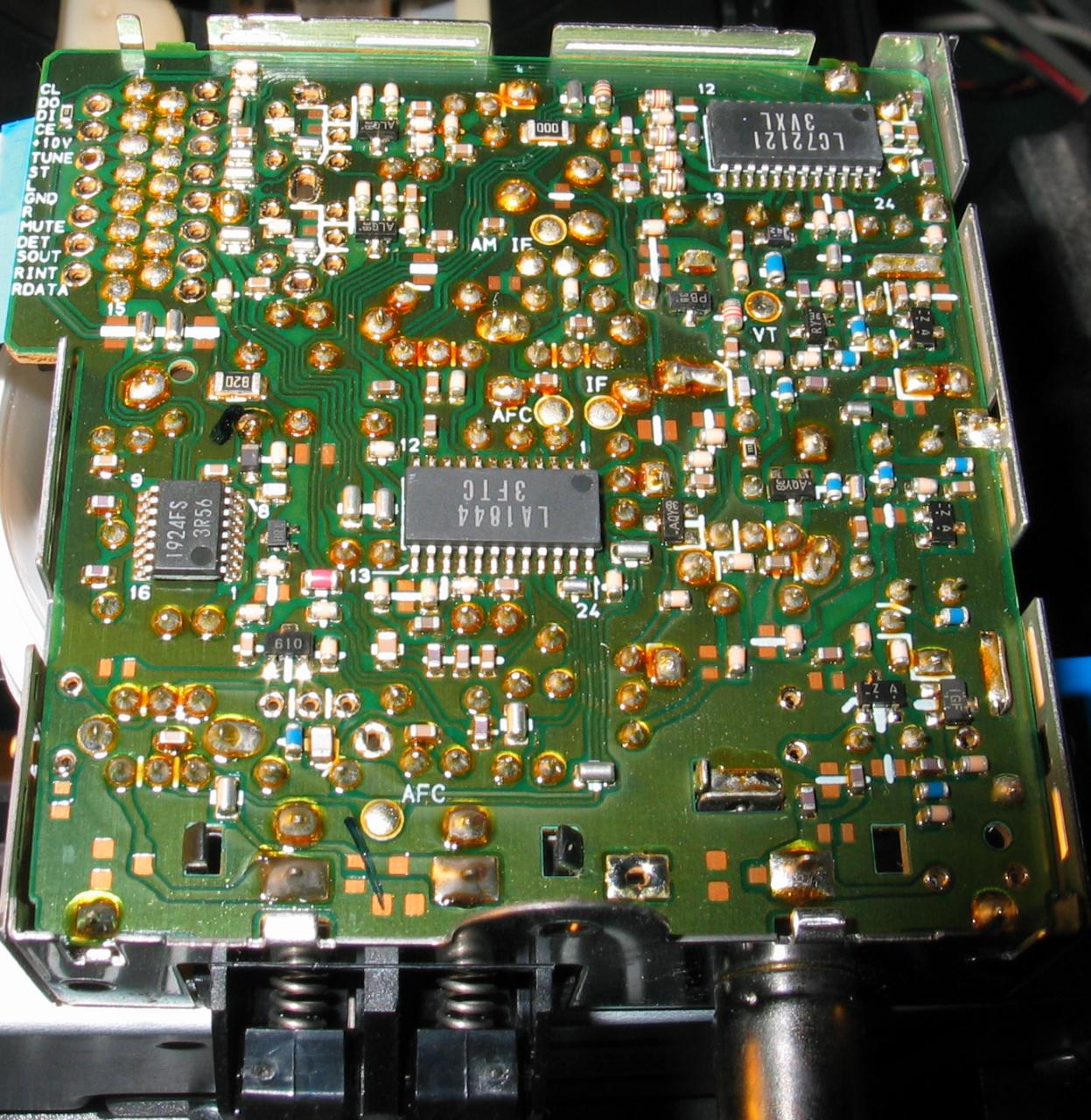

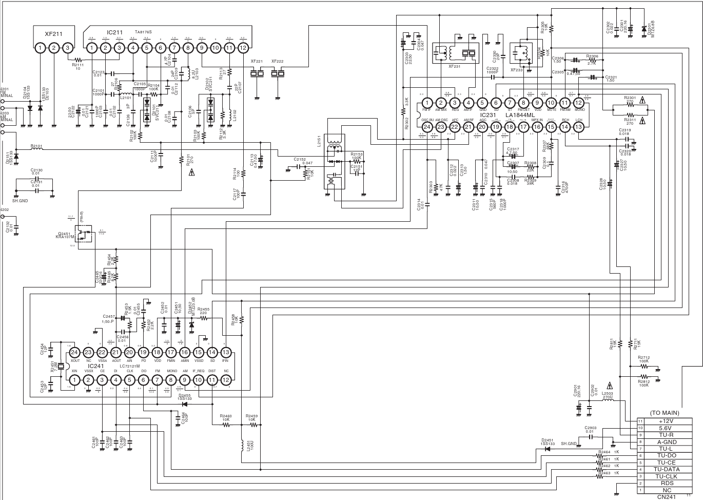

Mam asi podobny problem, akurat tuner je iny. Je to plechovka v mikrovezi Sony - nahradny diel s cislom 1-693-626-11, nie je k tomu teda ziadna dokumentacia.
Automaticke ladenie nikdy nezastavi. Ked ho zastavim rucne, tak naladena stanica hra, ale nerozsvieti sa TUNED ani STEREO a tiez nejde RDS.
Osadene to je LA1844M, LC72121M (PLL) a BU924FS (RDS dekoder).

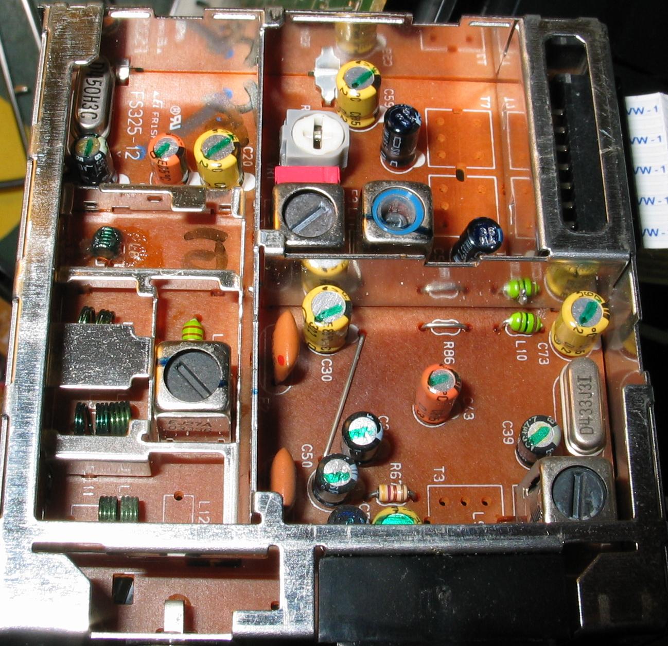

Vidim tam 5 nastavitelnych veci: T1 (FM), T2 (AM), T4 (s modrym prstencom), LT1 (pri cervenom filtri) a trimmer VR1.

Cívečka T4 s tím modrým prstýnkem je podle datasheetu toho LA1844M nastavení diskriminátoru. Zkusil bych si poznamenat polohu a jádrem zatočit. Pokud je to stejný problém, zkus stanici ručně naladit o 50 nebo 100kHz výš, jestli se to chytne, nebo bude poznat aspon sluchem snaha o zlepšení. Ze spodu pak můžeš zkusit přidat kapacitu paralelně k cívce jako to zkusil ferro0 a hned bude jasněji.
Nebo, pokud to lze, na nic nešahej a zkus zespodu připojit kapacitní trimr, třeba známy hrníček 33pF a uvidíš hned, jestli je chyba tam.
Podle zkušenosti ferro0 pak vhodná funkční přidaná kapacita je cca 100pF, samozřejmě po extrakci vnitřního trubičkového kondenzátoru. A pak už jen jemné doladění. Pokud tam není měřící bod výstupu diskriminátoru, tak aspoň na ucho na střed.

Na doske su oznacene test pointy AFC, pripojene na piny 3 a 22 LA1844.
Podla dokumentacie k Sanyo DC-TS960WL by sa tam malo nastavit 0V. Je tam 1,6V. Pri toceni na jednu stranu AFC pomaly klesa (na 1,4V), ale radio hra tichsie. Pri toceni na druhu stranu AFC rastie (1,7V) a hra to tiez tichsie. Takze povodna poloha je najlepsia. TUNED ani STEREO sa nerozsvietilo nikdy.

Při nastavení s novým kond. jsem jádro cívky musel více "zašroubovat" oproti původní pozici.

Vybral som T4, odpojil kondenzator a pripojil zvonku 100pF. Skutocne sa nastavenie pre najlepsi zvuk posunulo o dve otacky doprava. Ale to je vsetko - ziadne TUNED ani STEREO... Vratim to naspat.
Na pine 24 LA1844 (SD = Signal Detection) je pripojeny trimmer VR1. Otacanim sa nic nemeni. Vratil som ho do povodnej polohy (24,6K).

Stereo je blokovane cez pin 12 LA1844. Je pripojeny cez 10K odpor na pin 7 LC72121 a tam je nula. Predpokladam, ze to blokuje procesor, kym nezisti signal TUNED.

Je otázka, jak je tam ta detekce signálu (stanice) dělaná. V datašítu LA1844 píšou, že má SD Signal Detect, ale nikde tam ten výstup nevidím. V datašítu LC72121 píšou něco ve smyslu, že pokud nemá tuner SD výstup, tak se k detekci stanice používá měření mezifrekvence (IF counter). Ale rádiům moc nerozumím, tak mi to nic neříká.

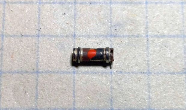

IGF = 2SK1215-F
No a prave ten posledny FET je vadny - prieraz D-S. Vybral som ho von a tuner funguje stale rovnako.
Otazne je, co tam namiesto neho dat.
