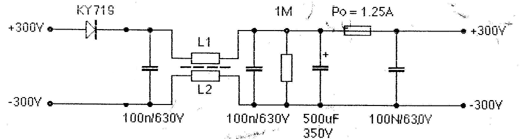

Nie je náhodou vadný usmerňovač ? Veď ten "veľký" prúd je len medzi vstupom L a usmerňovačom (resp v tlmivke )... Možno tam vzniká nejaká "harmonická" poruchou niektorej diódy v mostíku.
(V robote sme mali DC/DC meniče (300/12V) - vstup bol len cez jednu oddelovaciu diódu v priepustnom smere, za ňou sym. udrušovacia tlmivka na EE jadre a kond.
Keď tú diódu prerazilo, tak vykúrilo aj tlmivku ...menič pri tom normálne išiel).

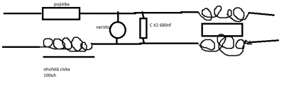

Kondenzátor jsem doma měl jen 420nF a varistor na méně J ale zdroj běžel jen asi 40minut a nepříjde mi že by se přehříval jako před tím. Dnes odpoledne poběží několik hodin tak uvidím.. Pokud by problém nezmizel tak vyletuju můstek a přeměřím.Ještě můžu zkusit změřit odběr ze sítě, mám tam nějakej spotřebometr..
EDIT: sorry za kvalitu výkresu - rychlomalování v práci..

Myslím, že vysvětlení je jednoduché, z nějaké příčiny vzniklo přepětí v síti a varistor zareagoval, napálil tlumivku, vyhřál cín na přívodech a pak další provoz udělal své.
Vyměň varistor a místo tlumivky můžeš dát propoj.

PCmaniac99 píše:Naměřil jsem 100uH.
samec píše:Spolu s žltým kockatým kondenzátorom (vedľa poistky) a kapacitou vedenia (či kapacitou v iných spotrebičoch) vytvorila tá cievka seriový rezonančný obvod naladený na nejakú vyššiu harmonickú pracovnej frekvencie toho, alebo iného blízkeho zdroja? :headscratch:
PCmaniac99 píše:Namotal jsem 110uH silnějším drátem ale na o trochu menší jádro, průměr stejnej ale o par mm užší.
PCmaniac99 píše:Ta cívka co jsem umotal má po asi 30 minutách normálního běhu pc (windows + memtest) 80°C, ostatní díly ve zdroji kolem 40°C.
PCmaniac99 píše:Ten žlutej foliak X2 ma označení 684 což by mělo byt 0,68uF = 680nF. Naměřil jsem mu 1,1nF.
Je to jasné
f=1/(2π√(LC))=1/2π√(100uH·1nF)=500kHz
pôvodne
f=1/(2π√(LC))=1/2π√(100uH·680nF)=19kHz
cca 25x viac magnetizačných strát

SAMEC Děkuji za výpočty, taky jsem tak uvažoval že změnou C v LC článku může být ta tlumivka namáhána více, žel neznám konkrétní vzorce a vztahy - jsem jen hobby elektrikář. Zdroj běží tak jak je teď bez problémů - 420nF + 110uH. Včera jsem taktoval ddr3 ramky a i5 4670k a testoval v zátěži a teplota zdroje byla ok..

To co píše samec jsou nesmysly. Vzorečky sice platí, ale to je všechno. Není tam zdroj kmitočtu který by způsobil ničivou sériovou rezonanci.
Prostě se poškodil varistor a zvětšil se proud spálenou tlumivkou. Napětí za tlumivkou kleslo a pro potřebný výkon se úměrně zvětšil i celkový proud zdroje. To vstupní tlumivku spálilo. Celé se to dělo na kmitočtu 50Hz. Magnetizační ztráty s tím nemají nic společného.

V tých "našich" DC/DC zdrojoch nič také nebolo a predsa tá vstupná tlmivka po prieraze diódy začala "kúriť"... mám dojem, že vstupný filter sa snažil po prieraze diódy to trolejové napätie - usmernené z "bežného" trojfázoveho rozvodu nejako filtrovať, ale vzhľadom na 100+A požiadavky to skrátka bez oddelovacej diódy nedal...
Ako to vlastne je... Trojfázové usmernenie v meniarni (do 300V)... za ním je menič DC/DC 300/12V a vstupný filter bez oddelovacej diódy/ resp. v skrate horí...? Ale menič ide v pohode...?

PavelFF píše:To co píše samec jsou nesmysly. Vzorečky sice platí, ale to je všechno...
No poď, daj aspoň Ohmov zákon, že ako sa tam tá cievka ohriala do čierna päťdesiatími hertzami cez varistor a 5A rýchlu poistku. Elektrotechnika je exaktná veda. Ak sa cheš hádať, tak to podlož výpočtom. Povery a pranostiky si nechaj pre seba.
PavelFF
Příspěvky: 5328
#29 Příspěvek od PavelFF »
Cívka by se byla bývala byla ohřála do černa i proudem o kmitočtu 0Hz. Ohřál se jednoduše vodič nadproudem (o kmitočtu 50Hz). V jádru (skoro) žádné teplo nevznikalo.
Chceš vzoreček? P = RI²
