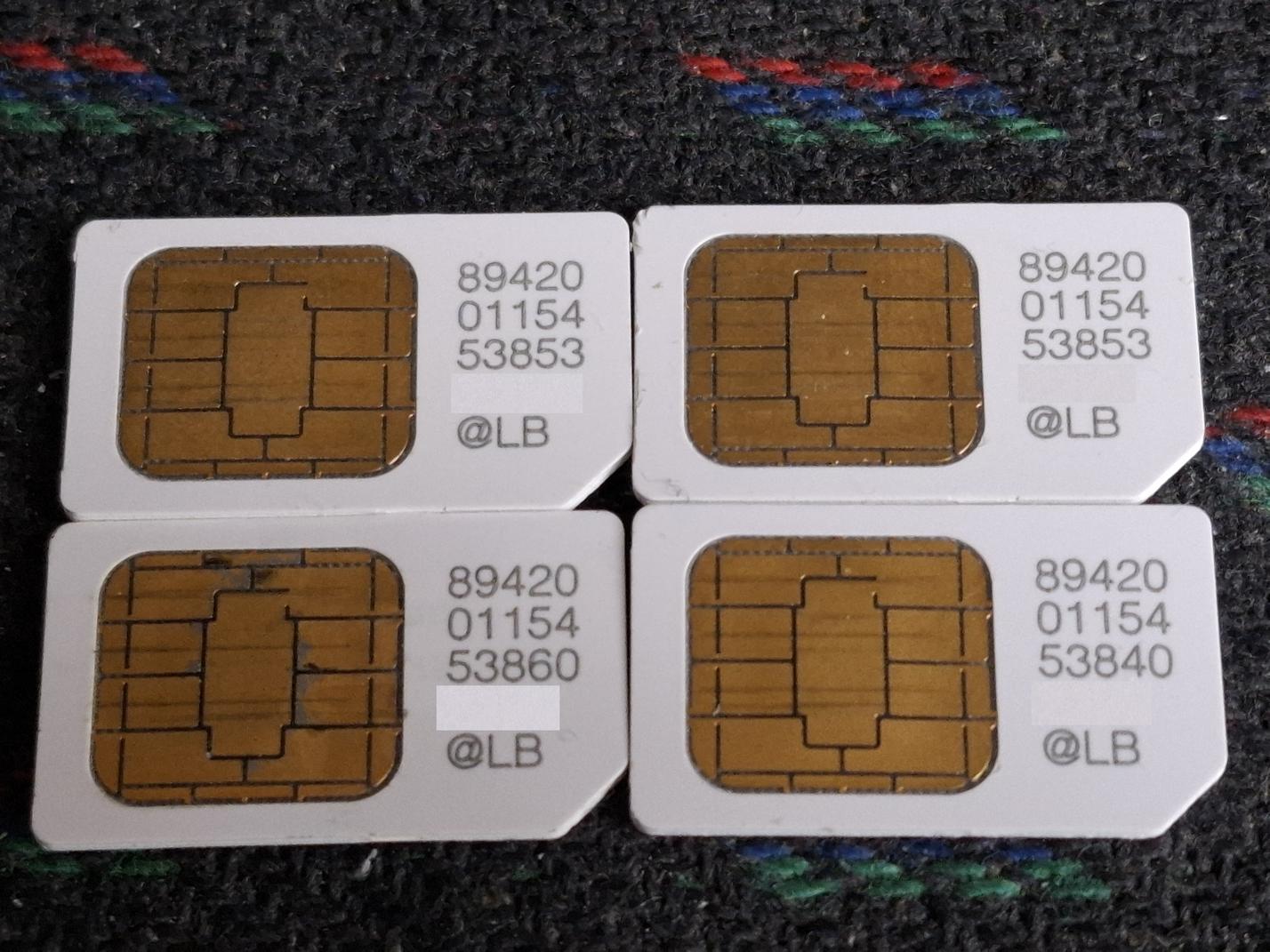

Používám jedno a to samý číslo, který mi prodal původně EuroTel jako "Předplacený tarif Go". Kupoval jsem si ho někdy v roce 1997 nebo 98. Postupně jsem s ním přešel z předplacenky na paušál a z individuálního paušálu na korporátní skupinu. A za ty roky už mám, aniž bych nějakou fyzicky ztratil, celkem čtvrtou SIMku. Ta karta má v sobě čip, na kterým je zcela určitě kus flash-paměti "EEPROM" případně "EPEROM", která se používáním zcela určitě po troškách opotřebovává. Neopotřebovává ji provoz, kdy se z ní jen načítá několik tlf. čísel, který se nemění, ale opotřebovává ji zcela určitě proces zápis-mazání-zápis, kterým se na ní mění jakýkoliv údaje. Tzn. změny kontaktů, příchozí SMS zprávy i povely. Všichni víme, že se opotřebovávají SSD "pevný" disky i flash-klíčenky/SDkarty. Prostě paměťová buňka má statisticky nějakou životnost danou počtem přepisovacích cyklů a každej paměťovej čip má určitou v základu nevyužitou rezervu v počtu funkčních paměťovejch míst. Takže čím častějc se ta paměť používá kzměnám v zápisu, tím dřív se vyčerpá rezerva funkčních "bitů" paměti a paměť tak přestává postupně fungovat, protože už nemá rezervní buňky, kterejma může řadič nahrazovat ty poškozený a nefunkční. Historicky starší SIMky "odešly" během kratší doby, protože měly menší kapacitu pro data vkládaný uživatelem (kontakty, SMS, nastavení) a čím četnějšímu provozu ve smyslu změny zaznamenanejch dat byly vystavený, tím dřív "exly".

starecd píše:A co myslíš, že s tou starou kartou vymyslí, přičarují tam číslo?Mobil se hlásí jako vypnutý.
samozřejmě ti udělají kopii staré simky a dají ti tam i tvoje staré číslo . . .
udělají to podle čísla, které má každá simka na sobě vytištěné . . .
. . . má ho každá simka, nová i stará která ještě nemá vylamovací rámeček . . .

ve kterékoliv provozovně T-Mobile ti udělají podle výrobního čísla přesnou kopii tvé simky . . .
