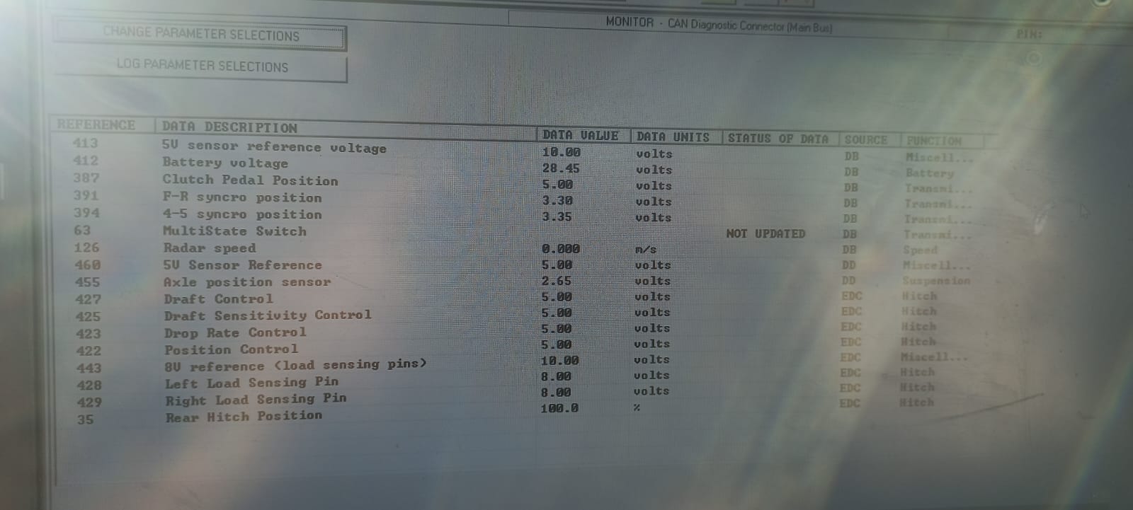

Takže všechny tři úrovně napětí tj 5, 8 a U baterie je snímáno registrem HEF 4051. Informace jsou odesílány do MCU. Takže HEF vyměněn a úrovně napětí beze změny. Takže mě nenapadá nic jiného než
- poškozený program
- poškozený vstup na MCU
Registr přeposílá úroveň napětí do MCU tak jak jde přes odpory na jednotlivé piny registru. 12V = 2.5V, 8V= 4.5V a 1.4 na 5 voltovém vstupu = 800mV. Odpory všechny přiměřený odpovídají značení.
Pokud mcu neporovnává napětí s nějakým referenčním který by byl nějak zkreslen tak už mě nic nenapadá dál.
