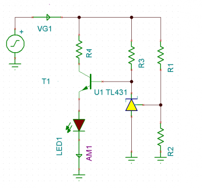

Tohle je klasické zapojení.
Pro 10V na baterce:
R1 = 82k
R2 = 27k
R3 = 10k
LED vynechat, místo R4 zapojit relé, které bude spínat alarm.

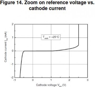

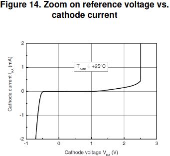

Já jsem žil v domění, že pod proud Ika=1mA už TL431 přestává stabilizovat.
https://www.tme.eu/Document/4bbb442e29e ... L431_2.pdf

Taky po něm nikdo nechce aby v tomto případě stabilizoval :)
Podívej se na SLVA987A.pdf "Using the TL431 for Undervoltage and Overvoltage Detection"
Je to příklad jak udělat okénkový komparátor.
To DukeNukeho zapojení moc dobře fungovat nebude. Když budu mít zítra chuť, tak to nakreslím.

Doporučuju se mermomocí nedržet šuplíku a pořídit referenci + OZ (komparátor) s malým klidovým odběrem. Mám tím na mysli vyšší jednotky až nižší desítky µA.
Běžná ZD při opravdu malých proudech nebude fungovat dobře.
V autě pozor na vibrace, vysoké a nízké teploty, vlhkost (až kondenzující) a napěťové špičky na palubní síti, na toto všechno je potřeba pamatovat a udělat obvod tomu odolný. Taky je velmi vhodné celý obvod jistit pojistkou řekněme 63 mA, aby při poruše auto nepodpálil.
Edit: abych byl konkrétní, tak LM385 umí (dle výrobce) pracovat od 10 až 20 µA. OZ či komparátory s malým odběrem mívají nízké Vcc max, takže by bylo potřeba je napájet ze stabilizátoru s nízkým klidovým proudem a vzorek pro komparaci brát před stabilizátorem, nebo komparátor udělat diskrétně.
K té TL431: existuje TLV431 s katodovým proudem 80 µA.

ZHT431 má podle datasheetu min 50 µA.

Nevím jak by to fungovalo s relém, ale jako indikace vybité baterky s LED to funguje...
Jinak nechápu ty vaše proudy...
Pokud je na R2 více než 2,5V, pak je TL431 "otevřená" a proud, který teče R3 je cca 1,2mA. To je trvalý odběr. K tomu je třeba připočítat proud děličem, který je ale zanedbatelný.
A chtěl šuplíkové zapojení a to je jedna z možností.
