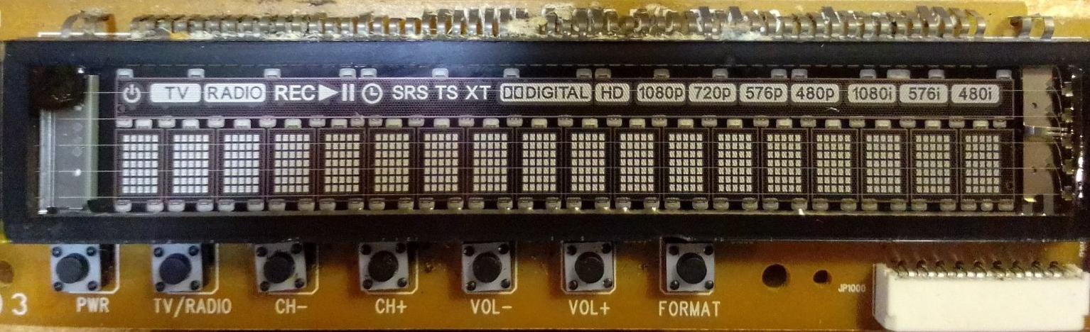

protože pro řídící čip musíš do displeje
Příspěvky: 37414
#17 Příspěvek od rnbw »
Doska je len jedna a cip je "v skle".

samec píše:Tak ho vráť naspäť do toho SEG DVD 430 prehrávača, z ktorého si ho vzal
K čemu by u DVD přehrávače byly funkce "TV" "RADIO" "REC" apod. ??
Příspěvky: 21229
#19 Příspěvek od Hill »
Displej (patrně Noritake-Itron) se používal v různých zařízeních, vždyť existují domácí kina s DVD přehrávačem a FM rádiem.
feliz_navidad
Příspěvky: 959
Registrován: 15 říj 2009, 00:00
#20 Příspěvek od feliz_navidad »
Spíš než DVD přehrávač nebo domácí kino bych to tipoval na nějaký Set top box.
Příspěvky: 21229
#21 Příspěvek od Hill »
I u BluRay DVD jsou volitelná rozlišení na výstupu.
Settopboxy používají OSD, takové údaje na displejích nezobrazují.
Příspěvky: 37414
#22 Příspěvek od rnbw »
Su tam tlacidla CH- a CH+ a na displeji texty TV a RADIO. Z toho vyplyva, ze to malo tuner. Zjavne to malo aj nahravanie, prehravanie, casovac , HDMI vystup a zvukovu funkciu "SRS TruSurround XT".

dj_Paul píše:tak jsem zvědavej jak se u tohoto displeje podíváš na řídící obvod. Ani kladivo ti nepomůže
Čti pořádně, on nikde nepsal ani nemyslel u tohoto displeje (jak jsi napsal), "pozriet" je zde ve významu zjistit, řídící obvod (master) byl zřejmě na jiné desce (řadič bude nejspíš pod displejem, případně v něm).
Displej z odkazů není moc podobný, je číslicový, tazatel má znakový. Měl jsem někde podobný znakový displej z VHS rekordéru (neměl oproti tomuto horní řádek s rozlišeními a měl "record" znak, který byl červený), a přesně s tímhle displejem už na netu konstrukce je (ale nemůžu ji z hlavy najít, tak kdyby někdo věděl…)

Master na hlavní desce bude naprogramovanej CPU
Kulikus jasně napsal, že zbytek nemá
za řídící obvod považuju driver ve skle.
ale asi to už Kulikus nepotřebuje, nebo by ten displej odehnul od desky a zjistil jeho typ. I k tomuto se dá někdy najít datasheet.
Čist by se tu mělo naučit více lidí
Mahoney
Příspěvky: 759
Registrován: 26 říj 2019, 00:00
#25 Příspěvek od Mahoney »
Driver v tomto případě není řídící obvod, ale řízený, tedy minimálně co se týče směru toku dat. Necháváš se zmást angličtinou, ti na to jdou často z druhé strany, např. proudový zdroj je taky často nazván driverem, přestože je to správně source. Číst umíme, ale uvažovat v mnoha různých intencích, to už tu nejde každému…
Neohýbat, ale opatrně odpájet, nebo to praskne.

Trochu lepší pohled.
JirkaZ
Příspěvky: 3650
#27 Příspěvek od JirkaZ »
Další zdroj info k odkazu od pepika9 zde (a tamní odkazy v textu pod videem).
Nicméně obávám se, že už v tom jeho odkazu to není stejný display jako kulikusův, takže jen jako vodítko.
A z toho vodítka vyplývá, že pod VFD by mohl být IO SN65518/75518 či něco podobného.

Mahoney: přísně vzato driverem může být jak sink, tak source ;-)
Driver chápu spíš jako blok bez rozlišení podrobností, sink/source už jsou obvodové principy.

Pod VFD nic není.... podívej se na fotky. nebo myslíš že na 1x18 a další znaky stačí 7 pinů?
Příspěvky: 37414
#30 Příspěvek od rnbw »
Podla fotky z linku od pepik9 ma displej mnoho pinov - ale nevyzera, ze by boli zapojene do nejakej medzidosky. Okrem tych uplne vlavo su viditelne krive - asi volne v priestore.
