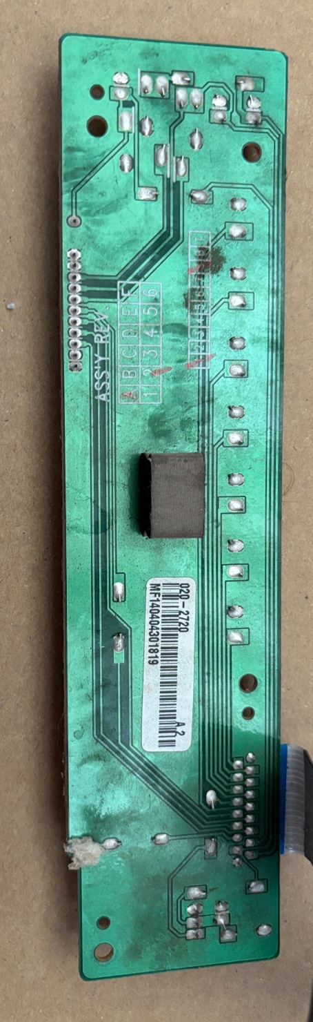

Dispkej zadek
Dispkej zadek

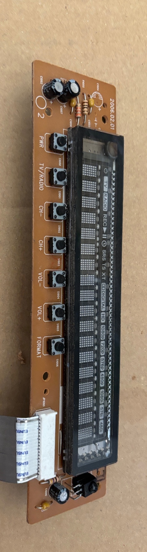

Displej predek
Displej predek

Žhavení cca 3V stř., přímožhavená katoda cca -20V.

Tak ho vráť naspäť do toho SEG DVD 430 prehrávača, z ktorého si ho vzal a tam ľahko odmeriaš všetky potrebné napätia. Osciloskopom potom môžeš lúštiť komunikačný protokol. Datašit asi nezoženieš. :wink:

A střídavé žhavení katody bývá oddělené kapacitou elytu aby bylo možné superponovat záporné napětí na katodu. A nebo má obvod žhavení samostatné vinutí trafa. Kdyby jsi žhavil katodu ss napětím, způsobilo by to na jedné starně displaye nižší katodové napětí a display by na té straně svítil slaběji. Jinak se dá vzhledem ke stáří předpokládat částečná otrava katody, nižší emise a nižší jas fluorescentních segmentů. To by se ale mohlo po čase provozu zlepšit.

Na fotkách je vidieť, že displej je asi rovnaký. Doska s displejom je pripojená štyroma vodičmi na dosku zdroja (-24V, GND, FL-, FL+) a šietimi vodičmi na hlavnú dosku (LED GND, STB, SCK, SDA, 5V, IR).

Fotka displeje se podobá, displej i tvar dps jsou lehce odlišné. Souhlasím, že je značná šance, že protokol a zapojení budou shodné.

no a šlo by ten displej vyfotit zespodu?

to bude jeden z tych klasickych panelov z cd/dvd/vhs prehravacov a boxov. Par som ich mal doma, ak sa ti podari dat mu tam vsetky potrebne napatia, tak potom staci si pozriet riadiaci IO a jeho datasheet. Nie je to pre bezneho programatora nic extra, najvacsi problem su tie napatia.
Skusal som rozchodit panel z prvych magio boxov - mal tam uz atmega88, takze stacilo vysledovat zapojenie na ktore piny je co pripojene a nahrat si tam vlastny program.

No je to prostě "ITRON", stejnej princip, jako starý svítící "CCCP časy", přímo žhavená NÍZKOTEPLOTNÍ katoda (nažhavení je slabounce vidět za úplný tmy) v podobě několika tenkejch vláken před segmentama, oddělovací síťka jako hradlovací mřížka a segmenty - anody, pokrytý luminoforem, kterej začne svítit, když na něj dopadnou elektrony z nažhavený katody. Anodový napětí u těch ruSSáckejch poměrně jasně zeleně svítících bylo asi 26-27V a jeho snížením se snížil i jas displeje do "šetřicího" režimu ...

pocitujlasku píše:... staci si pozriet riadiaci IO a jeho datasheet...
tak jsem zvědavej jak se u tohoto displeje podíváš na řídící obvod. Ani kladivo ti nepomůže

Jsou to dvě desky, proč kladivo?
