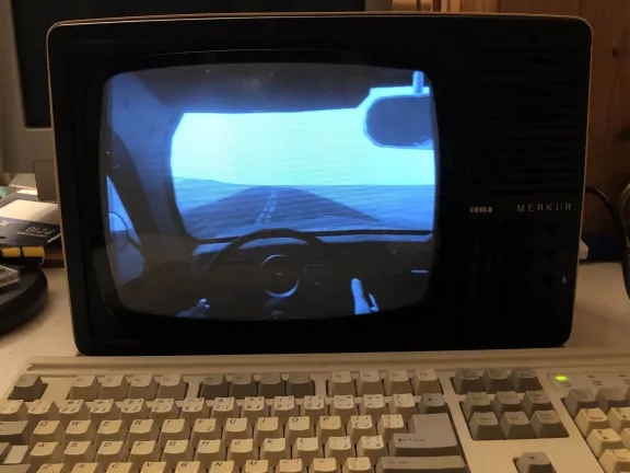

A taky se chcu ještě zeptat, kdybych sehnal UHF konvertor (ten možná budu kupovat i z důvodu používání s videorekordérem), je obraz u takovýchto televizí dostatečně ostrý aby se dal na nich číst text na ZX Spectru? (Merkur se mi na to moc nechce používat, protože tomu mojemu kusu se třepe obraz, a musí být nějakou dobu zapnutý aby se vzpamatoval rozklad).

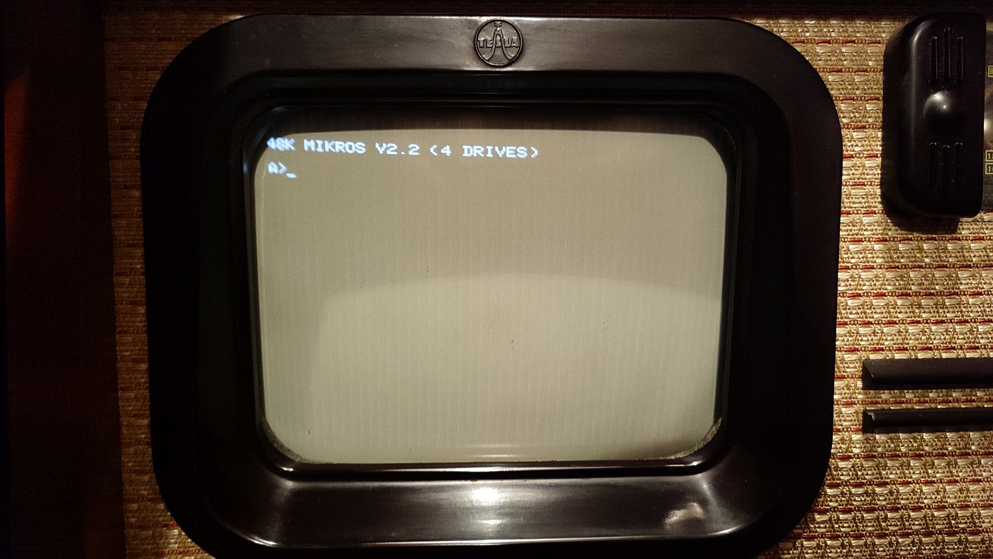

Pokud jsou na mysli ty lampové, tak zrovna na text z počítače to asi moc nebude, zvláště přes několik konverzí, nehledě na to že tam nebude asi vidět celý obraz, obrazovky mají zakulacené rohy.

A teď mě napadla ještě jedna věc, je u takových televizí vyvedený trimr výšky obrazu? O minulých vánocích jsem se na Merkuru díval na Anděla Páně 2 a pamatuju si že to mělo ten úzký filmový rozměr obrazu, a na to nepomůže ani na set-top-boxu pan & scan nastavení obrazu (a taky na výstup z počítače by se to hodilo, ať to nemusím složitě nastavovat přes OBS, to by bylo spíše ale nastavování šířky obrazu) (případně, jsou alespoň v nějakém místě kde bych si případně mohl vyvrtat díru a ovládat to třeba šroubovákem?). Nechtěl bych si na těch obrazovkách zbytečně vypalovat pruhy.

Tak si tam zobraz textový režim 80x25 znaků a když to v pohodě přečteš, tak to přečteš i ze Spectra.

S tou velikostí obrazu z výstupu z počítače je problém takový, že sice modulátor to převede správně, když dám 16:9 rozlišení tak se to roztáhne po celé velikosti obrazovky, u 4:3 rozlišení taky, ale je problém že stránka internetové televize kterou používám nemá možnost zvětšit přímo do správné velikosti obrazu tak aby byl obraz přes celé, zvětšit to jde ale potom je na obrazovce zase až moc malý úsek obrazu (zvětší se to více než je třeba), tak to musím zapojovat na výstup z programu OBS kterým musím ten obraz správné oříznout.
Je ale dobré že výška obrazu vyvedená je, abych si to mohl když budu mít výstup ze settopboxu a film bude v tom filmovém rozměru správně zvětšit.
V otevřeném stavu dovnitř určitě hlavně bez toho oddělovacího trafa zasahovat nebudu, jenom jsem slyšel že na trimrech by mělo být nízké napétí a tak jsem myslel kdybych měl akorát provrtanou dírou kde bych se nemohl ničeho jiného dotknout tak by to nebylo nebezpečné, radši ale nic takového zkoušet nebudu (A když je už vyvedený tak se to tím naštěstí vyřešilo)

V Merkuru mi tam blbnou ty rozklady tak jsem zkoušel co dělá co, v Šilelisu jsem to nastavoval protože obraz na výšku skákal shora dolů a jsou tam alespoň označené který je který
