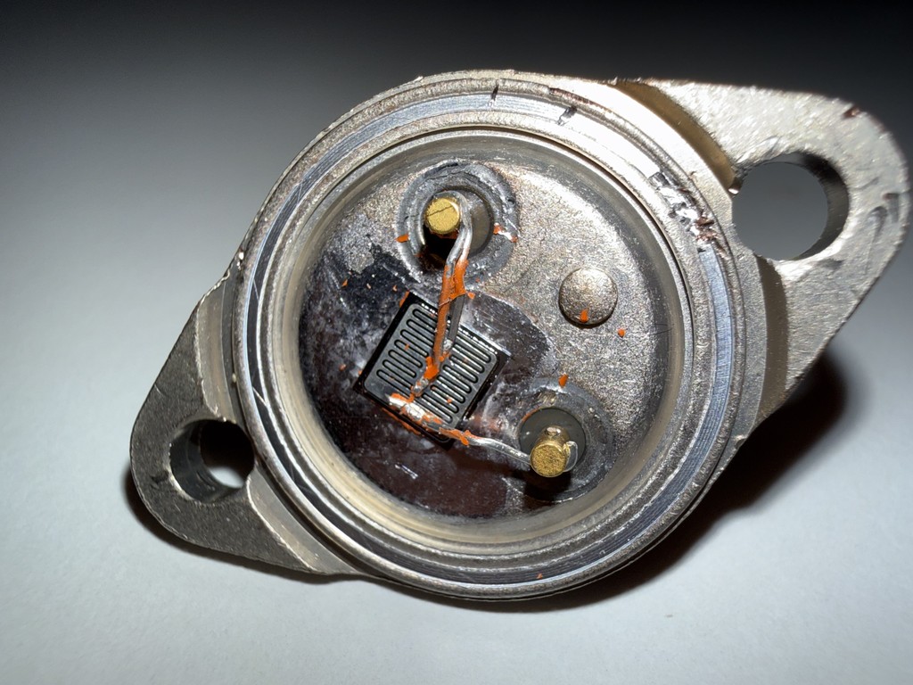

Příspěvky: 20508
#19 Příspěvek od Celeron »
Jestli máš čím, a zajímá tě to, sundej z toho bouchlýho KD503 čepici, nafoť a dej sem. Nejspíš tam bude v jednom místě meandru na čipu škvarek. Mě se ho podařilo jen tak ze zvědavosti diamantovým cigárkem v mikrobrusce Ferm odbrousit a KD503 zase makal. Mám ho tu na předvádění, že i polovodiče se dají opravit. :lol:
siska
Příspěvky: 11
Registrován: 03 led 2026, 00:00
#20 Příspěvek od siska »
Celeron píše:Jestli máš čím, a zajímá tě to, sundej z toho bouchlýho KD503 čepici, nafoť a dej sem. Nejspíš tam bude v jednom místě meandru na čipu škvarek. Mě se ho podařilo jen tak ze zvědavosti diamantovým cigárkem v mikrobrusce Ferm odbrousit a KD503 zase makal. Mám ho tu na předvádění, že i polovodiče se dají opravit. :lol:
Nějaká rada jak to, nejlépe nedestruktivně, otevřít?

HF_Tech
Příspěvky: 2365
#22 Příspěvek od HF_Tech »
siska píše:
Úplně jednoduše to jde drátořezem. Po obroušení čipu se to pak zase může zavařit TIGem nebo elektronovým paprskem. Nebo v nouzi nejvyšší se to chytí sekundovým lepidlem :twisted:

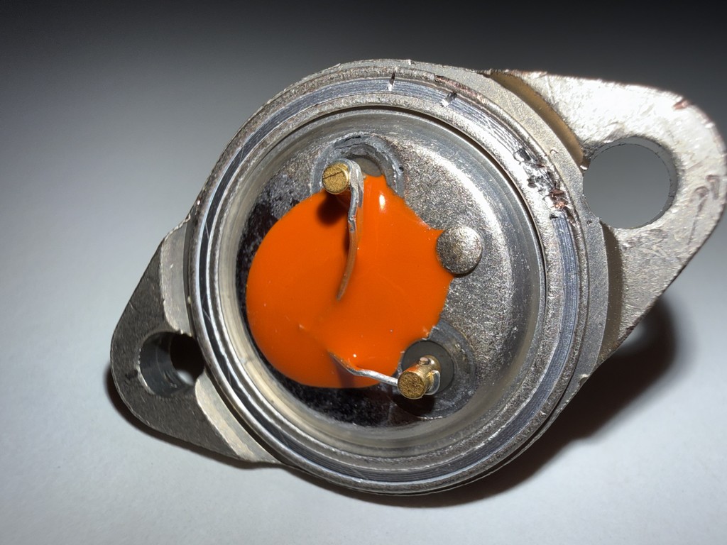

Pro fajnšmekry připojuji ten vadný KD503.
