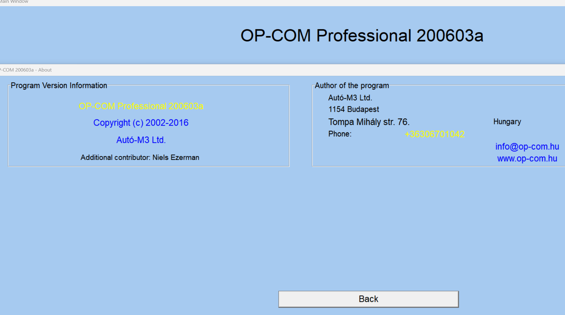

potrebuješ originál OpCom a CarPass alebo plaťák a autorizovaný servis. Ople sú náchylné na beznapäťový stav, moja bývalá astra ma s týmto tiež potrápila, potom musela byť pri výmene aku napájaná malou gelovkou cez autozapaľovač

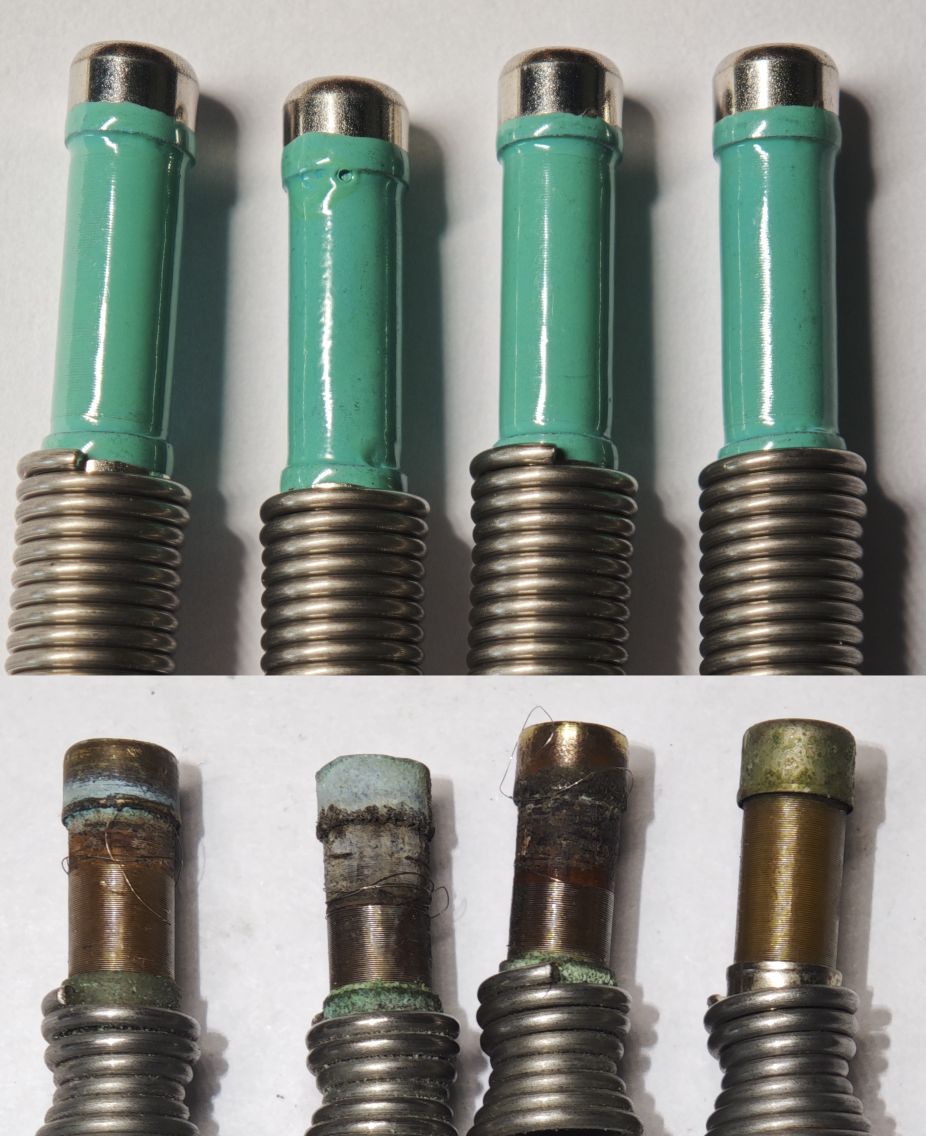

Také mám jednu zkušenost s Oplem po několika dnech stání nestartoval. Nakonec za to mohla zapalovací jednotka, ze které vedou kabely ke svíčkám je tam pérový kontakt a ty byly zaoxidované, technik v servisu říkal , že je to dost běžná závada. Jednotka stála 8 litrů, kdybych to věděl, stačilo očistit konektory na té jednotce.

#30 Příspěvek od DedVseved »
