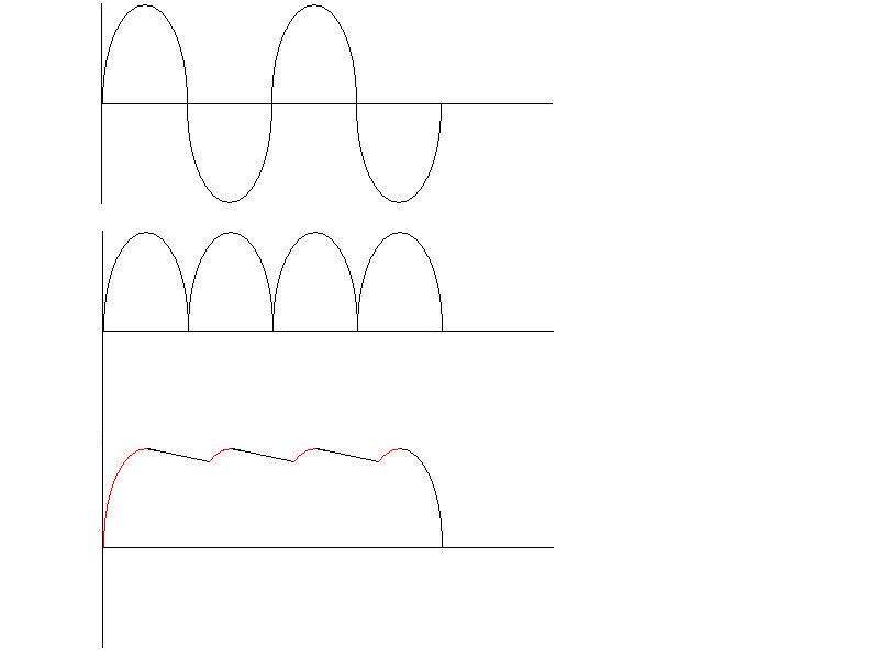

Neznamena, ze ked je v sieti sinusove napatie, tak bude za kazdych okolnosti aj sinusovy prud prechadzajuci spotrebicom (napr. spomenutou ziarovkou). Ten sa radikalne zmeni po pripojeni kondezatora. Zatial co ziarovkou bude prechadzat skoro jednosmerny prud, zo siete bude odoberany prud v tvare uzkych pulzov v okoli Um. V oboch pripadoch vsak ich priebeh bude mat daleko do sinusovky.

Odoberaný výkon po usmernení narastie iba v prípade dostatočnej vysokej kapacity, aby ti stúplo napätie na špirále. Ak hovoríme o topnom telese, museli by byť kondenzátory fakt veľmi veľké a aj tak by si na nich nemal 1,41*U. Pre nabíjanie takých kondenzátorov potrebuješ potom výkonné diódy a samozrejme správne nadimenzovať aj istič, aby nevyhodil pri prvom zapnutí. Elektromer bude samozrejme merať viacej, takže ho neoklameš. Zabudni na to, nič tým nevyriešiš.

#29 Příspěvek od gepard »
Radimosso píše:Měl bych jednu věc k úvaze.
Zatím pouze teoretickou.
Máme topné těleso, určitého výkonu napájené střídavým napětím ze sítě 230V.
Co nastane? :
Usměrní-li se 230V a s použitím filtr. kondů, nabitých na 230x 1,41 =cca 325V ( uvažuju teoreticky,že je mám a v dostatečné kapacitě) , sežene-li se i topné těleso s odporem 1,41 krát větším než původní ?
Dle mě bude proud topným tělesem stejný jako u 230V verze, ale při U=325V tímpádem vyšší výkon.
Copak tomu asi řekne elektroměr?
Měří přece součin U a I ( a asi i účiníku) ten se přece usměrněním nezmění, je to pořád odporová zátěž a tudíž by měl být 1.
Možná je to fikce, ale rád bych znal i Váš názor.
Dík
Pokud je tedy řečeno - výstupní napětí U=325V (ze síťového 230V st) - jedná se o usměrnění a filtraci kondíkem/kama (také uvedeno) !!! Pak se musíme bavit o stejnosměrném napětí i proudu !!! Ještě pořád platí Ohmův zákon, nikdo ho nezrušil. :lol: :lol: Takže : U= R*I no a pak ještě P= U*I a je to. :lol: :lol: Viz. ještě obr., co dodat ??? Na ňáký "jalovice" :lol: se můžem v případě usměrnění a stabilizace vys.at, ne???
