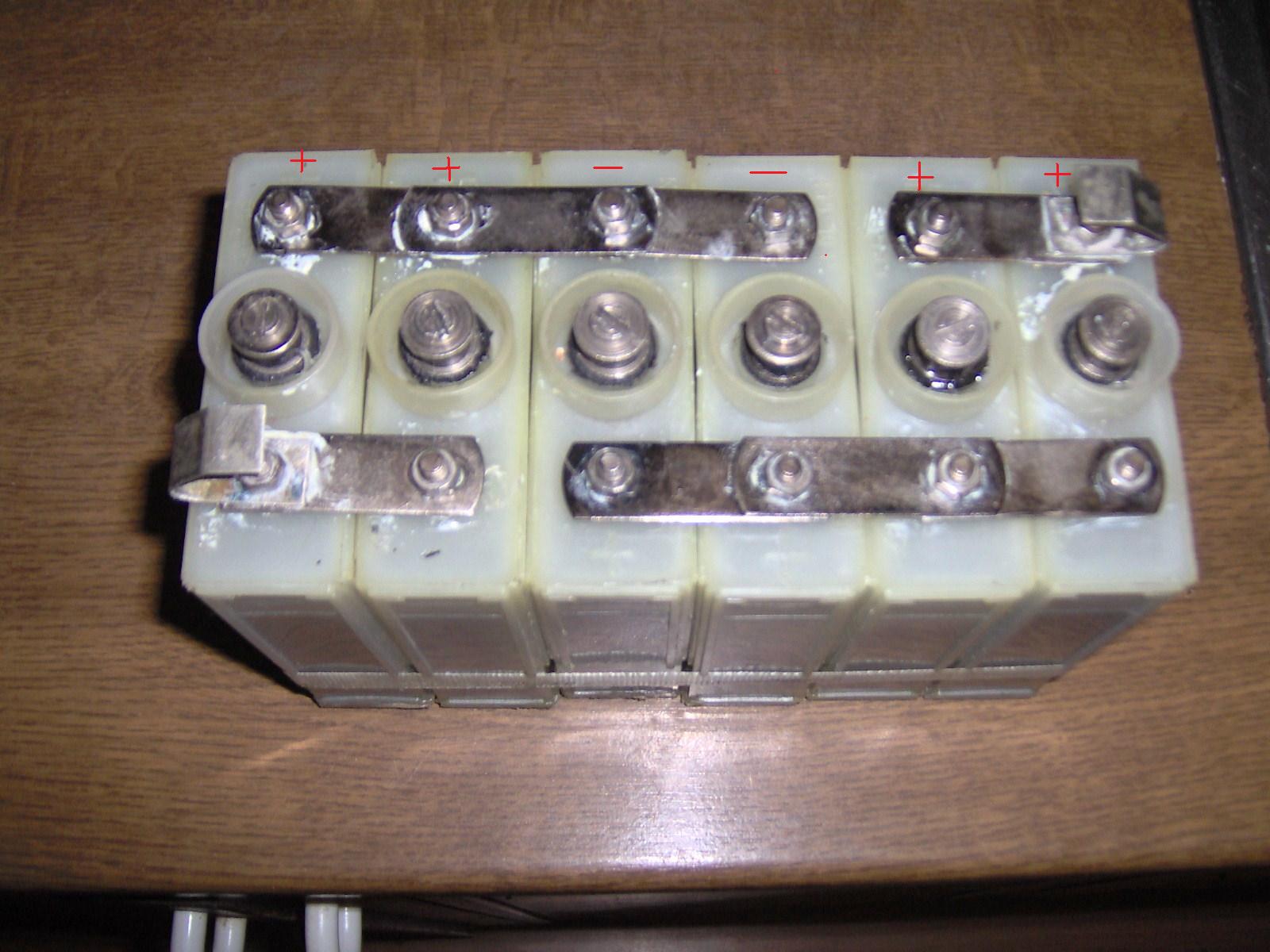

Já se v tom fakt nevyznám, raději sem hodím foto

Je to jasne, vzdy su po dva paralelne, takze 3.6V je spravna hodnota pre celu bateriu. Jeden NiCd clanok ( dvojclanok) ma 1.2V.

Je to tak, napětí jen 3,6V v klidu, maximálně 4,5V při nabíjení - ale tím paralelním spojením se to dostalo do oblasti sice možnosti zvýšeného odběru proudu na dvojnásobek a celkovým zdvojnásobením Ampérhodinové kapacity proti jednoduchému spojení 3 článků do série, jenže také je tady problém s nestejným stárnutím článků v paralelní dvojici a tím páden i nestejným samovybíjením - mezi články ve dvojici pak teče vyrovnávací proud, kterým se ten "silnější" článek vybíjí do toho "slabšího". Také při nabíjení je slabší článek více opotřebováván, prostě tím, že je dřív nabitý a snáz dojde k jeho přebíjení. Pro první nabíjení po dlouhé odstávce bych raději volil jednodušší zapojení všech článků do série a nabíjení jak jsem popsal výše. Dá se tak snáz zjistit "chorý" nebo dokonce "mrtvý" článek. Opatrně namaž všechny matičky Konkorem, aby se uvolnily závity, nech to tak přes noc, druhý den to všecko opatrně odšroubuj a znovu přepoj - je to jednoduché - prostě spoj kladný pól předchozího článku se záporným pólem článku následujícího - dostaneš tak řadu, ve které se budou postupně střídat póly (+ -)_(+ -)_(+ -)_(+ -)_(+ -)_(+ -) neboli co závorka, to článek, podtržítko je spojka. Celá řada bude mít jeden krajní + a jeden krajní -, na ně připoj zdroj proudu cca 200mA a nabíjej...
