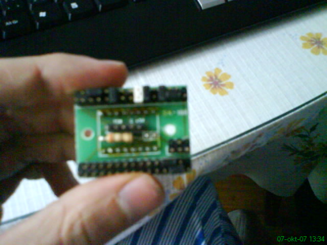

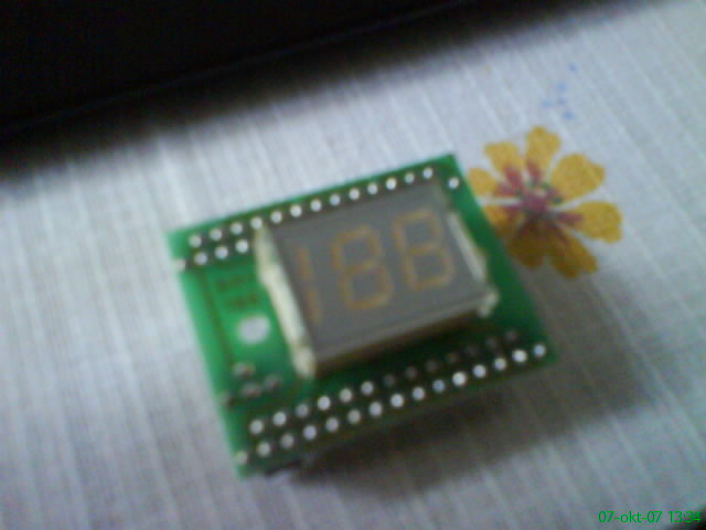

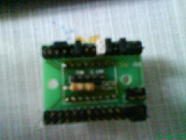

A este sa chcem spytat anoda je zapojena-ten vodic od displeja k +5V?A co znamenaju tie popisy vyvodov?
pepole
#20 Příspěvek od pepole »
Tu je foto,na tych piatich pinoch pri odpore je +5V,G,TSW.

pepik9
#27 Příspěvek od pepik9 »
pepole píše:Tu je foto,na tych piatich pinoch pri odpore je +5V,G,TSW.
+5V = +5V,
G = zem (-)
TSW = Turbo switch
