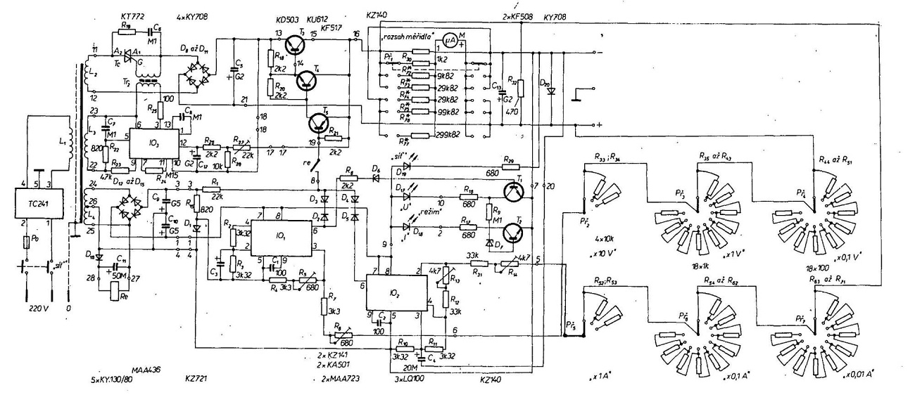

co som si vsimol inde , tak jemu nesedi ta MAA436 ..
(250.92 KiB) Staženo 577 x

Grafiaus píše:co som si vsimol inde , tak jemu nesedi ta MAA436 ..
tohle zapojeni je tak 40 roku stare, to by se mi take nelibilo. Ja mam dve varianty, moderni, mnou vyvinuty a odzkouseny. Prvni varianta je predregulace na primaru a druha je predregulace na sekundaru. Prvni pouzivam na zdroji 0-30V / 9A a druhou na zdroji 0-50V / 10A. Oba zdroje funguji od 0.00 Volt.

Na zdroj z AR A1/78,co poslal Grafiaus,se chystám ve dvojitym provedení (+/0/-) se zobrazením U a I pomocí C520 (s dalšíma TC241 i na vstupech všech C520D),pravděpodobně s použitím více traf (dvě napětí 30-40V pro výstupy,2x24V pro předregulátory a 2x15/30V na řízení).Místo přepínačů bych použil potenciometry s nejbližší hodnotou součtu odporů na maximum (27k nebo spíš 33K) a chtěl bych vědět,jestli to jde s takovou hodnotou nebo musím použít pro každej kanál dva - 10k+20k,aby to dalo přesně součet 30k,co maj ty "dekády" s přepínačema.

Podívej se do Konstrukční přílohy 1983, strana 56. Tam je zdroj 0-30V/0-5A se 723kou a předregulací na sekundáru.
