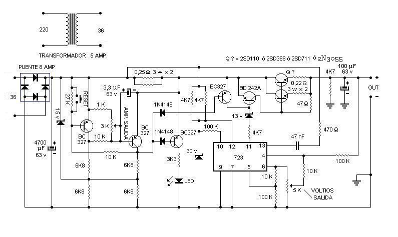

Zdravím, pokud ještě někdo má zbytečné 723ky, tak jsem našel docela dobré zapojení - regulovatelný s omezením proudu,napájeno z jednoho vynutí trafa:
http://www.unicrom.com/topic.asp?TOPIC_ ... EGA+FUENTE

To Komar: tak než začneš převÝjet trafo na jedno vYnutí, pohledej tady po fóru a zadej si do hledání číslo 723 - a brzo zjistíš, že už tak půl roku zpátky jsem tady rozesílal skeny asi tak 10 poměrně dost solidně ubastlitelných konstrukcí s LM723/MAA723 - a hlavně českých...

Takový schema které je v odkaze jsem tu teda neviděl, mimoto schemata jsou snad ve všech jazycích stejný, ne?

Tu zmínku o češtině jsem mínil jako otázku pravopisu na jedné straně a otázku srozumitelnosti vysvětlení funkce - co která součástka dělá a proč je použita tak, jak je naznačeno. Samozřejmě, zkušený technik (i bastlíř) pozná, o co jde - ale přesné popisy funkce je opravdu lepší mít v jazyce, kterému dobře rozumíme. Schéma v Tebou zmíněném odkaze je normální napěťový regulátor s IO LM723/MAA723H v bakelitovém DIL14 pouzdře, doplněný o proudovou pojistku z diskrétních tranzistorů - všechny 4 kousky typu BC327 slouží k její funkci, vlastní regulátor napětí je realizován se zbývající trojicí - 1x BD242A a dvojicí paralelních výkonových - například 2N3055 - to celé řízeno obvodem 723. K tomu obvodu, resp. k jeho napájení - protože nesnáší napájecí napětí vyšší než 40V, je napájení pro samotný IO sníženo dvojicí odporů 4k7 paralelně a stabilizováno Zenerovou diodou - tato dioda je rizikovým místem, musí být schopná pracovat s proudem, rovným napájecímu proudu IO a to při napětí 30-35V je docela "záhul" - a pokud se odebere ke všem čertům, vezme s sebou i IO. Osobně doporučuji poslechnout radu pana Belzy a do napájení vložit zenerku klidně i s menším výkonem, ale posílenou tranzistorem, klidně stačí typ KD/BD139 - schéma je na webu p.Belzy.

Namiesto 30V zenerky stačí zapojiť 2ks 15V v sérii.

Nepomůže. Je tam moc velký proud = zatížení, ty zenerky by musely být asi tak na 3W výkonové ztráty. Trand je lepší = stabilnější i při kolísání odběru integráčem. Poměrně dobrou náhradou je použití TL431, ale je to zbytečně moc přesná reference jen pro napájení švába, který má vnitřní referenci asi tak 5-10x nepřesnější/tepelně závislejší...

Nie náhodou 0,3W?

To záleží na proudu, tekoucím integráčem - pokud je výstup regulován pnp trandem, teče většina napájecího proudu stabilizátoru DO NĚJ přes kolektor výstupního trandu IO - a původní výstup je uzemněn. V takovém případě stačí pro zbytek regulační elektroniky pouhých pár mA, které spotřebuje referenční zdroj a chybový zesilovač. I tak je ale výstupní tranzistor hodně namáhán, především napěťově - proto je ke snížení tohoto namáhání mezi IO a budicí tranzistor vložena zenerka 13V - zkus spočítat, jakým výkonem bude namáhaná ona, když bude regulace na max. A co nastane, když to nevydrží a prorazí se "natvrdo"...?

Dúfam, že vychádzame z rovnakého zapojenia 723, toho od komara.
1. Napájanie 723 do vývodu 12: Max. napätie zdroja bez záťaže = 51V. Odpormi tečie 9mA. Polovica do 30V zenerky, polovica do 723-ky. Skús si to zrátať sám. Žiadna veľká výkonová strata sa nekoná. Ale zdá sa mi, že odpory majú príliš veľkú hodnotu. V iných zapojeniach je oveľa menšia, ale slúžia len ako ochrana proti prepätiu spolu so zenerkou.
2. Výstupný tranzistor v 723-ke je NPN. Zenerka 13V nebude namáhaná výkonovo, pretože má v sérii odpor 4k7. Ak by sa prerazila, akurát zblbne regulácia, nič iné sa nestane.
O kvalite uvedeného zdroja sa dá len polemizovať, treba doma vyskúšať. Na tento ak pripojím indukčnú záťaž, poletí stabilizátor do večných lovíšť. Zatiaľ mne osobne nevyhovel žiaden na 100%. Na každom nájdem nejakú "muchu".
