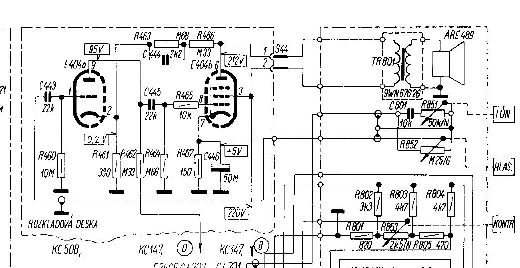

Proč tak komplikovaně dvojitá transformace? Na konci vidím dva výstupáky, odhaduji z televizorů Orava ze 70. let. Tak jestli nebylo jednodušší opajcnout celé to zapojení z televizoru a doplnit to jednoduchým zdrojem s filtrační tlumivkou. Trafo by se vzalo z nějakého radiovraku, tlumivka taktéž.
Přikládám schema z BTV Tesla Color
(114.71 KiB) Staženo 102 x
