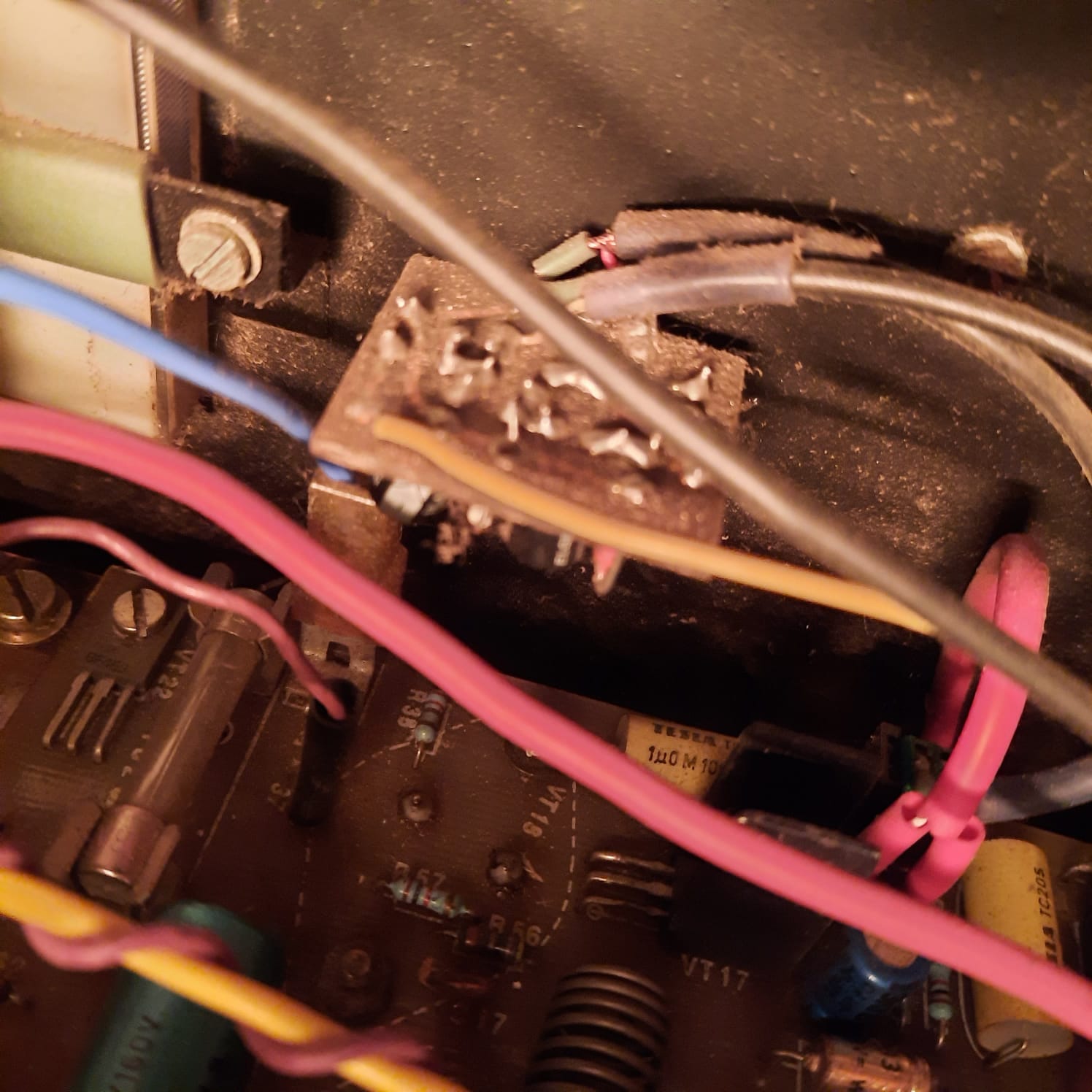

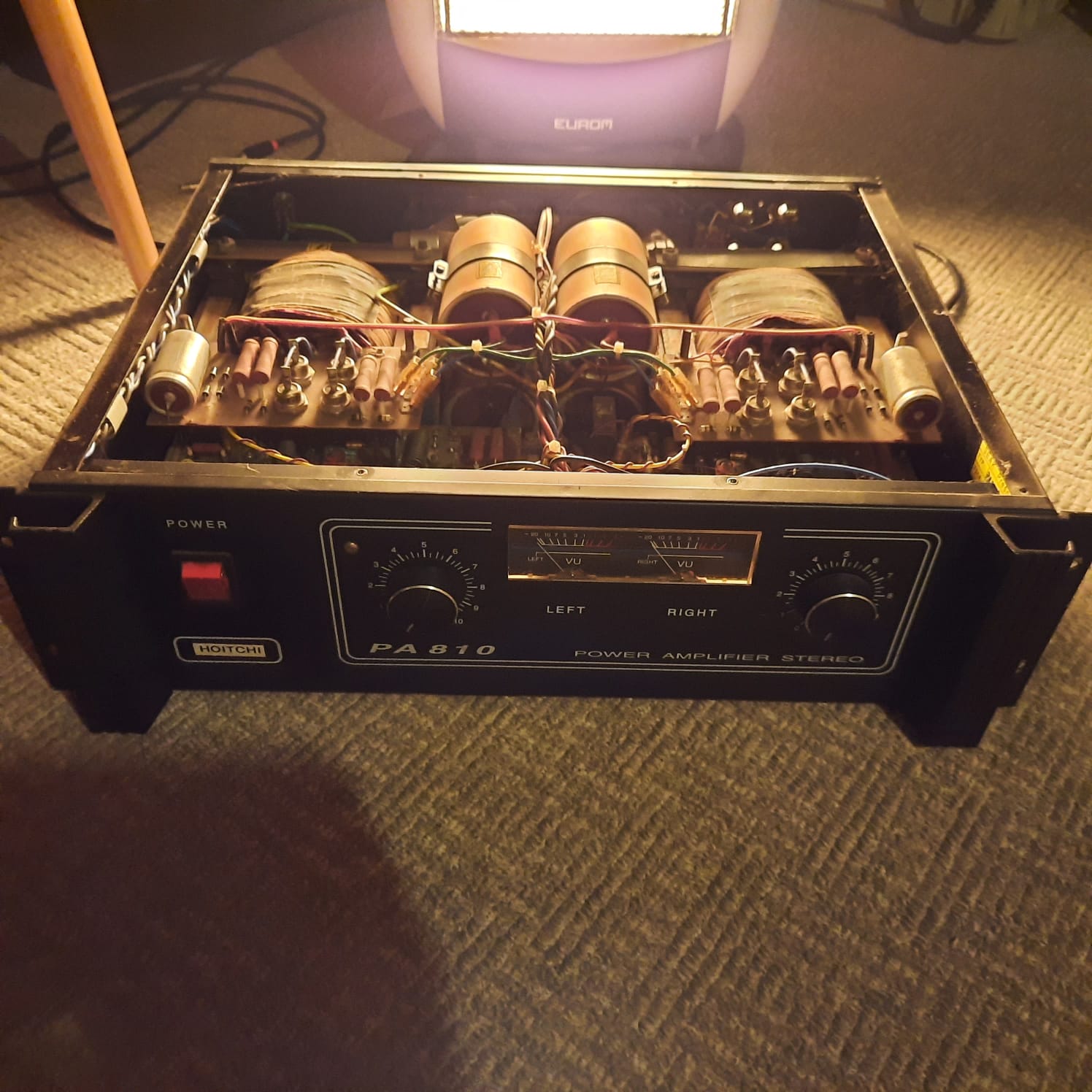

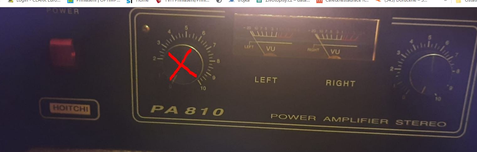

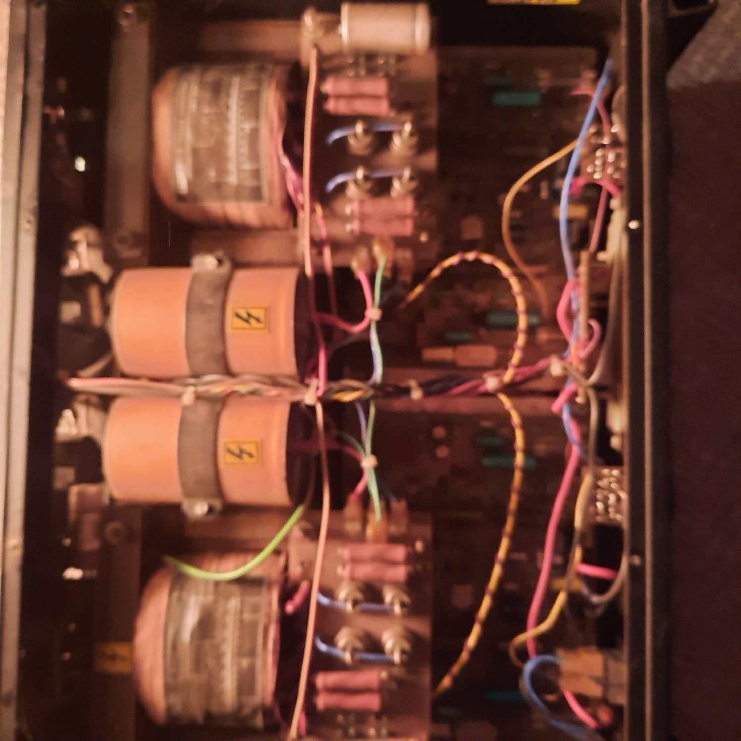

Ahoj myslím že je to originál pravá strana funguje bezvadne ale leva misty vynechava zvuk . Nevis naco jsou ty ovladaci prvky vzadu??
Prikladam dalsi foto.

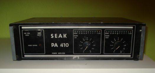

Ja som mal k dispozicii PA410 a tá to nemala ...

Aha rozumím no jde me o ten potenciometr zesilovani to by melo byt stejne ne?
Diky Zdenek

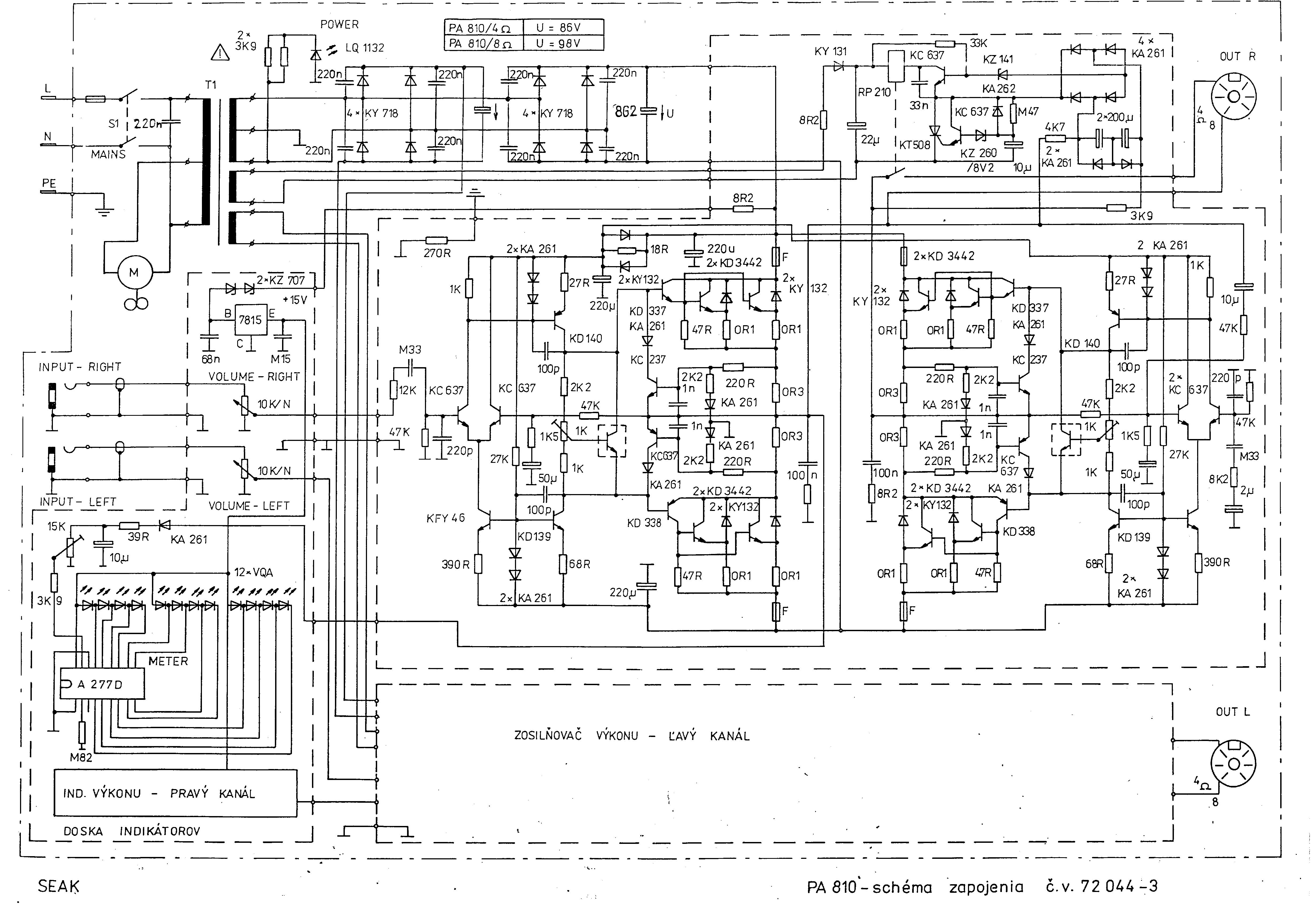

Áno , to bude rovnaké . Však stiahni si schému čo sem dal ransom a tam to nájdeš .

ransom píše:http://www.ulozto.sk/xo5u35M/pa810-jpg
Po zkulturnění (barevná hloubka) a uložení do správného formátu viz příloha (která tak snadno nezmizí v propadlišti dějin).

Děkuji ve schématech se moc neorientuji :)
Jaký mam tedy shánět tip?
47K Ohm
Děkuji

Aj to tam máš napísané,hlasitosť-pravý,ľavý kanál, v schéme je 10k obyčajný(lineárny) ale nič by sa také nestalo ak by sa tam dali aj dva iné napr. 25k

To je PA zesilovač. Nemá regulaci hlasitosti. Má regulaci vstupní citlivosti v rozsahu cca 20dB. Což je přesně úkol pro lineární potenciometr. Hlasitost se reguluje v zařízení před ním (mix, procesor, preamp...).

Ono je to krásně vidět, pokud najdeš zesilovače, které mají stupnici v dB. Zdaleka ne vždycky tam ta stupnice je, ale funguje to stejně i bez ní.
Integrovaný zesilovač má Volume. Při Volume na max (doprava) je 0dB, vstupní signál je v plné úrovni. Směrem doleva je značený útlum, tedy záporné hodnoty v dB. Zatlumuješ vstupní signál o třeba -30dB.
Koncový zesilovač má ale cejchovanou stupnici v citlivosti. To jest při vytočení doprava má citlivost danou technickou specifikací - typicky 0,75, nebo 1,55 V na plné vybuzení. Směrem doleva je stupnice cejchovaná v kladných hodnotách až asi do +20dB, i když tím signál zeslabuješ. Znamená to totiž, že pro plné vybuzení potřebuješ signál o 20dB silnější. Takže na plný výkon bys zesilovač vybudil vstupním napětím 15,5V místo 1,55V. Má to úplně jinou logiku, která vyhovuje účelu.
