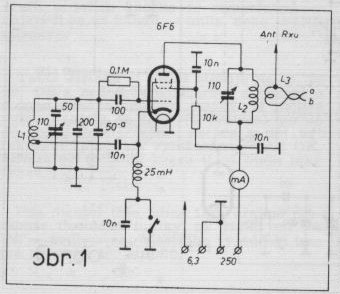

Ty pořád popisuješ modulaci třetí mřížky. Tam musí být předpětí, jako na tom schématu, co jsem dával výše.
U anodové modulace se moduluje NF přímo anodový proud, který pak napájí vysílací elektronu.
Princip je na obrázku.
(12.99 KiB) Staženo 70 x

Jo aha už to chápu, akorát budu muset motat tlumivky

Snadněji bys to pro ten výkon, který požaduješ (mW) udělal s tranzistory.
Pokud to chceš mít s elektronkami, udělej klasický sólooscilátor, který požívali radioamatéři na telegrafii. Klíč a zbytečné součástky vypustíš. Elektronku pak moduluješ anodově, nebo ve třetí mřížce, ale tam pak musí být to předpětí okolo 100 V.
Je dobré si o takovém vysílači něco přečíst, jak navrhnout a spočítat LC obvod v anodě, jakou udělat anténní vazbu atd. Pokud se na to jde živelně, obvykle se zničí elektronka.
(21.85 KiB) Staženo 81 x

Tak to udělam takhle, na první mřížku dam NF signál, akorát nevim kolik závitů má to trafo kam se připojuje anténa.
Radix
Příspěvky: 2633
Registrován: 14 lis 2006, 00:00
#29 Příspěvek od Radix »
Ne na první mřížku, buď na třetí, ale s předpětím, nebo anodovou modulaci.
