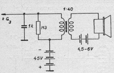

Radix
Příspěvky: 2633
Registrován: 14 lis 2006, 00:00
#14 Příspěvek od Radix »
Modulace do brzdící mřížky nemůže v tom původním schématu dobře fungovat, musela by být provedena alespoň podle níže uvedeného obrázku a i taková mudulace není příliš kvalitní.
To zapojení vysílače je sice jednoduché, ale má určité zákonitosti. Je potřeba spočítat anodový zatěžovací odpor, cívka musí mít co největší Q, musí se ladit na nejmenší anodový proud atd.
(20.44 KiB) Staženo 147 x
