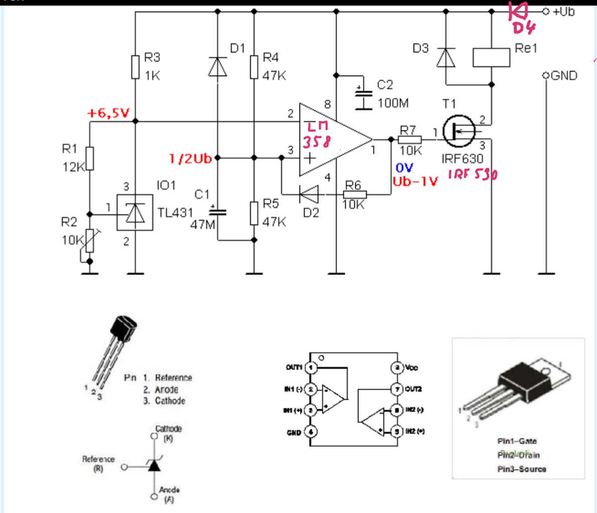

masar píše:Jest-li chceš bastlit, tak můžeš vyzkoušet tohle:
Po nastartování se napětí palubní sítě zvedne nad 13V. Při tom trimrem nastavíme sepnutí relé. Rozepnutí relé je vlivem hystereze prakticky až při vypnutém klíčku. Kondenzátor C1 zajišťuje zpoždění sepnutí. :wink:
(198.15 KiB) Staženo 301 x

To je dobrá zpráva... po tolika letech :roll:
No kdyby to bylo pořešené profesionálně, tak by to asi přežilo i přepolování a nějaké ty špičky, co se v síti auta běžně vyskytují. Dávat na spínání relé 10A FET je taky trochu mrhání komponenty.
Doporučuji dát na vstup diodu proti přepolování a neškodí nějaký transil - cca 30V, aby pobral ty špičky sice s malou energií, ale vysokým napětím. Pokud to neuděláš, tak se časem můžš potýkat s "podivným" chováním obvodu. Záleží na stavu instalace, kam to chceš naroubovat.

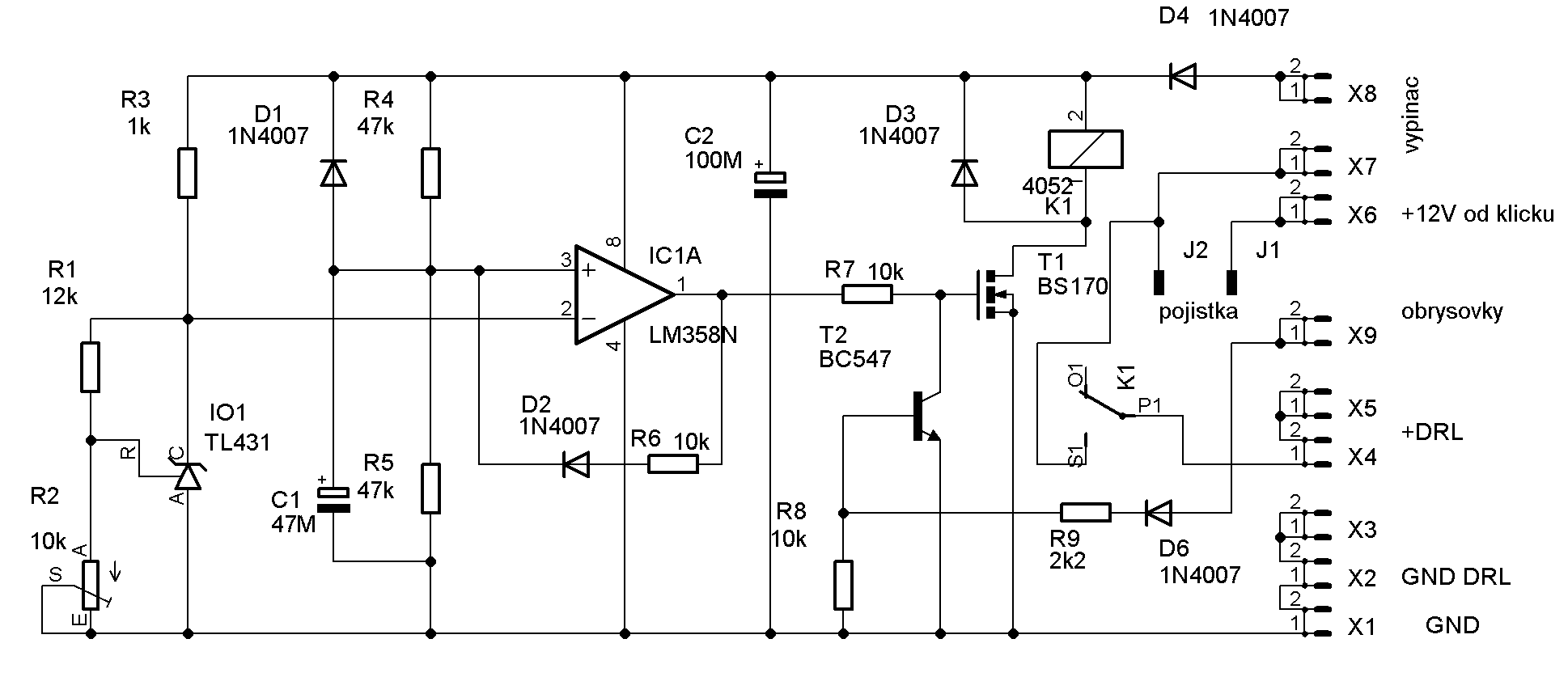

Ahoj lidi, dělám toto zapojení jako modul do auta.
Potřeboval bych, ale doplnit obvod o funkci vypnutí při zapnutých hlavních světlometech.
Tedy připojením plusu získaným z obrysovek přes diodu a nějakého tranzistoru.
Funkce by byla taková, že by po připojení plusu z obrysovek obvod ihned rele vypnul a po vypnutí hlavních světel ihned rele sepnul. Tedy žádná hystereze.
Typicky, když se projíždí tunelem.
Díky za konstruktivní odpověď.
Příspěvky: 35015
#29 Příspěvek od EKKAR »
Doplníš 1 tranzistor vodivosti NPN, 1 (křemíkovou) diodu naprosto libovolnýho typu a 2 odpory. Tranzistor stačí bohatě nějakej BC546 a podobnej, Dioda vyhoví 1N4148 nebo 1N4001 nebo doslova cokoliv jinýho, odpory první 1 až 3,3kΩ a druhej 10kΩ.
Novej NPN tranzistor připojíš emitorem na společnou zem, kolektorem na bázi/hradlo toho už namontovanýho trandu, kterej spíná relátko. Novýmu tranzistoru zapojíš mezi bázi a zem odpor 10kΩ, kterej ho spolehlivě udrží za všech okolností uzavřenej. Otevírat ho budeš jen tím "plusem od hlavních světel", kterej přivedeš zase na tu bázi pomocnýho tranzistoru, ale přes sériově spojenou diodu (ochrana proti přepólování) a odpor 1 až 3,3kΩ (omezení proudu do báze). Zapneš klíček, nic se neděje. Nastartuješ motor, zvednutí napětí dobíjení překlopí OZ (komparátor), ten sepne tranzistor a přes relé sepne denní světla. V momentě, kdy sepneš hlavní (potkávací) světla, kladný napětí přivedený přes diodu a odpor sepne pomocnej tranzistor, ten zkratuje buzení trandu ovládajícího relátko na kostru a relé odpadne - DLR zhasnou. Bez další úpravy zapojení to ale nejde provozovat v případě, že jako DLR sloužej přímo přední hlavní světla (je nutný další oddělení obvodů minimálně pomocí výkonovejch diod).
jarmilerik
Příspěvky: 175
Registrován: 08 zář 2009, 00:00
#30 Příspěvek od jarmilerik »
Takže nějak takhle?
