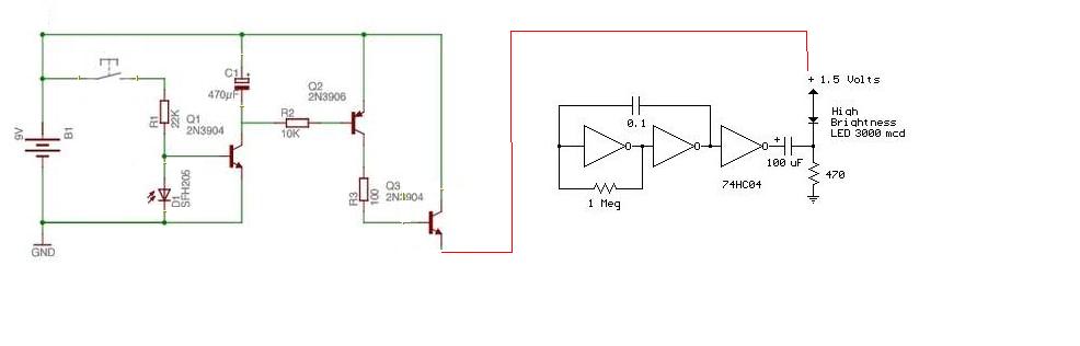

Takze panove obracim se na Vas jeste jednou. Postavil jsem usporny blikac s 74HC04 viz predesle schema a na netu jsem nasel soumrakovy spinac s prodlouzenym casem. Problem je v tom, ze stmivac je na 9V a blikac na 1,5V a navic jsem nesehnal presne stejne soucastky. Mam to na stole ale nedokazu to doladit aby to fungovalo spolu. Kazde samostane funguje spravne. Pokud to spojim jak je v prilozenem obrazku a napajim to 1,5V, tak blikac po chvilce zacne opet slabe blikat i kdyz by nemel (spis jen zhne LEDka). Je treba urcite prepocitat odpory u tranzistoru ale nevim jak. Asi se stale nabiji a vybiji ten kondik a otvira tranzistor. Muzete se nekdo kouknout kde mam chybu - spis poradit jak zmenit odpory ci jak to vypocitat? Zajimalo by me jak na to, ci spis pochopit jak se to pocita. Nejlepe dat odkaz, ktere parametry z datasheetu pouzit a jak to vypocitat. Ukazkove pro jeden tranzistor. zbytek bych zkusil sam a dal Vam k nahlednuti zda jsem to vypocital spravne - pochopil.Dekuji.
Na netu jsem nasel, ze tranzistor 2N3904 jde nahradit C337 a 2N3906 jde nahradit BC327. Tak jsem je nahradil. Fotoodpor ma na primem slunci 50ohmu a v "absloutni" tme 5 megaohmu.
Znovu zopakuji fci:
- je "svetlo", tuknu na spinac nic se nedeje
- je "sero", tuknu na spinac a blikac blika cca 3min, pokud nedojde k dalsimu sepnuti spinace a tak stale dokola pokud dochazi k sepnuti spinace
(21.92 KiB) Staženo 147 x

Do emitoru Q3 dej odpor proti zemi a využij volný hradla z 7404.
Ten HC-MOS chodí při 1.5V spolehlivě ?
Petr II
#19 Příspěvek od Petr II »
Ano, ten blikac chodi perfektne. Jak velkej odpor tam mam dat? K cemu mam vyuzit ty volne hradla?
#20 Příspěvek od ZdenekHQ »
Odpor dej zkušebně 10k a ty hradla použij jako tvarovač/zesilovač pro napájení LED. Důležitý je , aby na jejich výstupu nebyl nějakej mezistav. Pokud bude, chce to hysterezi.
P.S. Nevím, kolik žere ta led - pokud hodně, dej dvě hradla mezi Q2 a Q3, z Q3 napájej LED.
