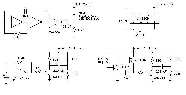

Panove blikacky samo mame, liny-i slezt z kola take nejsem-e. Nabijeni, spinani a provedeni me az tak nezajima. Na zacatku sezony tam dam novou baterku-y a konec starosti. Proste bych rad rodine poridil nouzovku pro bezpecnou jizdu v pripadech, ktere jsem popsal vyse.
Nasel jsem na netu usporne blikace. Jak k tomu dobastlit spinani fotosenzorem a dobu blikani?
Nikoho nenapada schema zapojeni?

Banda
Příspěvky: 1170
Registrován: 22 bře 2005, 00:00
Bydliště: OV
#11 Příspěvek od Banda »
Tak že jsi to ty Petre II, tak pokud Ti zde nikdo nepomůže, ozvy se mi na email.
