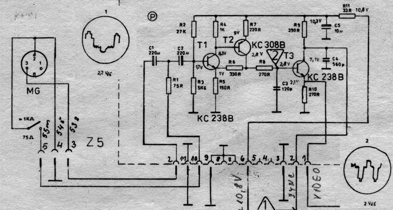

Mam 2 moznosti:
Chyba v obvodoch generovania kompozitneho signalu - ak ma signal vypadat ako je na obrazku v predch.prispevku.
Chyba v AV vstupe TV (zlty cinch) - dvd tam sice funguje no mozno ide na inej norme - a tu ma napada netreba nejak prepnut PAL/SECAM.
Ako je to s kompozitnym signalom? Pri "log1" je jas minimalny a obrazovka je cierna?

Tady ještě přidávám obrázek tvorby AV signálu: [/img]
videovystup.gif- (71.24 KiB) Staženo 134 x
