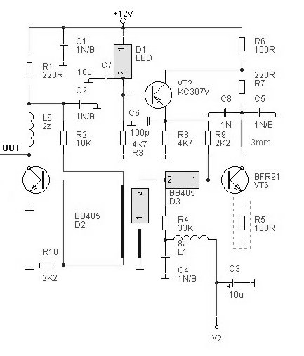

#19 Příspěvek od ZdenekHQ »
Tenhle oscilátor spolehlivě chodí 800-1200Mhz, ty dva obdélníčky jsou varikapy (tahám to z dosovskýho Orcadu přes win prohlížeč a trochu to zlobí. Kreslit znovu se mě to nechce.)
Ul je ladící napětí, výstup je z emitoru. 1N/B je bezvývodovej kondík ,celý se to osazuje přímo na plech.

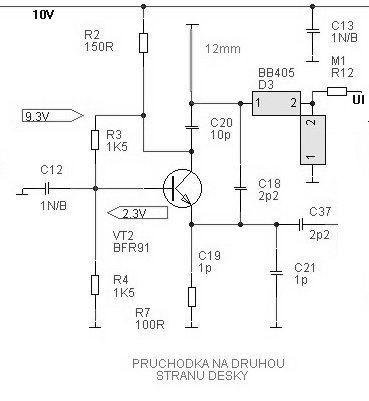

#20 Příspěvek od ZdenekHQ »
A tady máš druhej, chodí do 2Ghz včetně teplotní stabilzace. Opět plech, led je červená.

#24 Příspěvek od RadekB »
ZdenekHQ píše:A tady máš druhej, chodí do 2Ghz včetně teplotní stabilzace. Opět plech, led je červená.
To druhe zapojeni chodi vyborne, driv se v ruznych obmenach pouzivalo v amaterske stavbe sat.prijimacu. V jednom kousku jsem dlouho nemel ani AFC, proste nebylo potreba.
