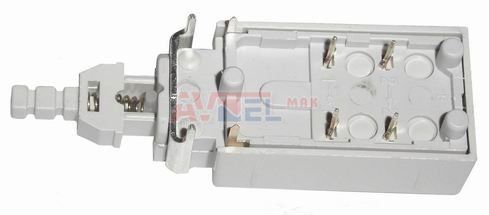

Vypínače Preh ME-5 sú asi najviac používané v TV a preto ich musí mať každý opravár v zásobe jak v prevedení do plošného spoja tak pre montáž na panel. Keby sa jednalo nejaký exotický vypínač ,tak by sa možno dalo improvizovať ale nie takto.

Pesko píše:Vypínače Preh ME-5 sú asi najviac používané v TV a preto ich musí mať každý opravár v zásobe jak v prevedení do plošného spoja tak pre montáž na panel. Keby sa jednalo nejaký exotický vypínač ,tak by sa možno dalo improvizovať ale nie takto.
V originále tam nebyl PREH ME-5 (koukni na DPS!) a právě ten PREH tam takhle "přisoplil"!
Ale ani to ho neomlouvá - např v AME (či v AVELMAKu) by měli určitě i ten originál.
Honza - kokúň

kokun píše:
Bol tam ME-7
http://avelmak.sk/index.php?lm=238&pg=det&article=23896

Pesko píše:
kokun píše:
ME-5A je v prevedení do DPS
http://avelmak.sk/index.php?lm=238&pg=det&article=15436
No a přesně tento tam "přisoplil". Ale zkoukni ten plošák - 3x2 piny v řadě + 2 piny oddělené (mikrokontakt).
Tento typ vypínače začal používat OVP v novějších modelech (mám ho v dílně) - nevím teď z hlavy přesný typ a na jejich stránky se mi teď nedaří připojit. (Podobný bývá v Thomsonech, Sabě ...).

Pesko píše:
kokun píše:
Bol tam ME-7
Tak teď jsi jej právě opravil na PREH ME-7, ale ani ten to není - ten se používal dříve. Ještě jednou zkoukni ten plošák!
Honza - kokúň

#22 Příspěvek od Pesko »
Veď som to opravil na ME-7 aj s odkazom
kokun
Příspěvky: 9230
Bydliště: Valachy
#23 Příspěvek od kokun »
Pesko píše:Veď som to opravil na ME-7 aj s odkazom
Tak budiž, možná tam patří ten Me-7 (ale podle té "pináže" se mi to nepozdává). To ale nic nemění na situaci, že tam měl dát originál, není to totiž "žádná vzácnost".
Edit: Když se znovu dívám na foto toho šáska, je to zřejmě starší typ, takže tam skutečně bude patřit ten ME-7.
Naposledy upravil(a) kokun dne 23 lis 2008, 22:13, celkem upraveno 1 x.
Honza - kokúň
__________________________

#24 Příspěvek od Pesko »
Musí to byť ME-7
Zrovna tak by měl mít v zásobě i nějaký ten ME-7 (v obou variantách), poněvadž jde o "nejrozšířenější značku" TVP.
Honza - kokúň

Tak tedy v novějších OVP-éčkách se používají vypínače:
- KDC-A09-A4 (pájecí očka),
- KDC-A11-YT20 (do DPS).
Tolik na vysvětlenou.
