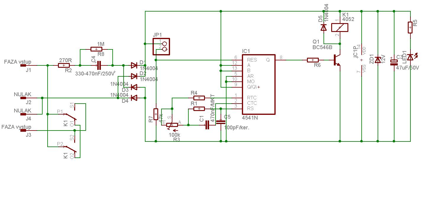

mohlo by to byť zapojene takto? hlavne ta zdrojova/napajanie casť
(76.87 KiB) Staženo 161 x

#25 Příspěvek od Banda »
LED1, proč je takto zapojena?
Tranzistor BC546, jsi si jist, že zvládne to relé i případné špičky?
C3 nemá malou kapacitu?
Přidat ještě jeden kondenzátor cca. 100nF k blokování napájení u IO.
Chybí hodnoty rezistorů, ale věřím, že to už nebude pro tebe problém.
C4 je na napětí 250V střídavých? Nechceš dát víc (raději)?

#26 Příspěvek od mihal »
Suhlasim s Banda, urcite pouzi C4 na min 275VAC, lepsie 300VAC.

#27 Příspěvek od dodik »
Takže C3 zväčšim na 100uF a ten kondik 100nF pridam , led som omylom zakreslil opačne(inak bude trvalo indikovať napetie ak je zapnuty chodbový spinač, na predradnom rezisore bude ubytok aby bolo na led 1,6V / 15mA), myslím že ten trandik to zvladne ak nie tak BC337(odpor ciecky je niak 300-400R, takže pri 12V odber cca 30mA a nebude zopnutý 24h takže to zvládne).
Hodnoty rezistorov pri oscilatore nemam ešte presne vyratane, na skušku som použilRtc= 1k+100k trimer, Ctc=470nF/MKT a Rs 200k
pri testoch rele rozoplo za 50minut.
A predradny bazovy rezistor som použil 10k a trand v pohode dokazal prepuštať(nie som si ale sním na 100% istý.
Ten omedzovací kondenzátor mam 250V, mam tak spravene napajanie softstaru a tiez z rezistorom 270R bolo na konde asi 200V, neviem ale či to dlhodobo vyrdží, tento kondenzator http://www.sos.sk/?str=371&artnum=S047308

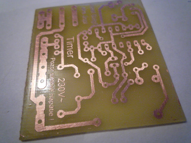

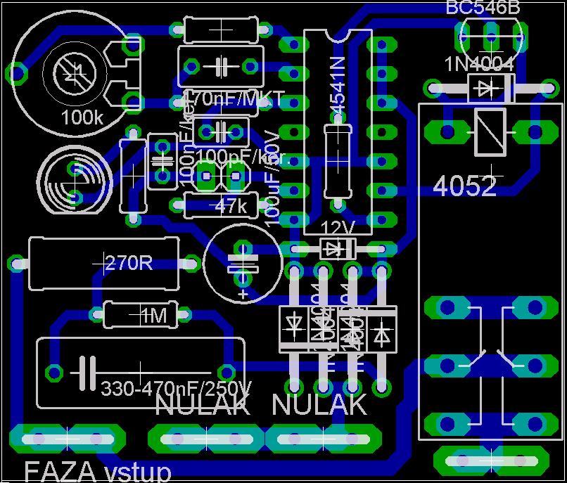

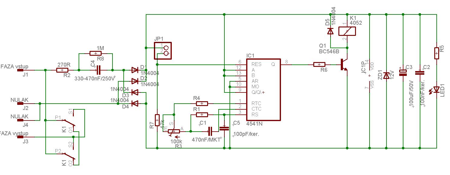

Takze DPS a schema je už hotova, keby ste mali ešte niake pripomienky tak budem rad ked si ich budem môcžť opraviť :D .
(123.96 KiB) Staženo 80 x
schema
(81.96 KiB) Staženo 105 x

#29 Příspěvek od Banda »
To by šlo, akorát pozor u DPS na ty vzdálenosti mezi fází a nulákem a u pinu 14 (+ a -) taky celkem blízko sebe.

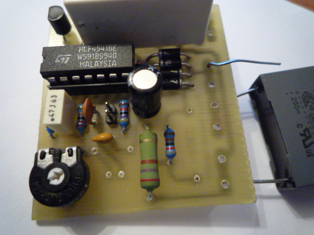

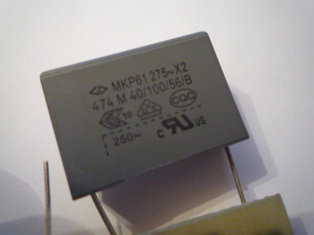

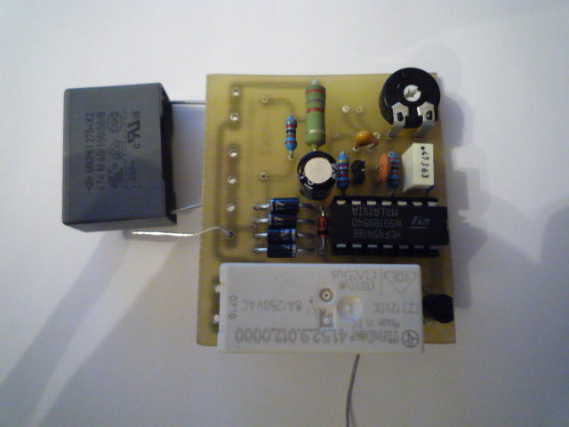

Pôvodne bol kondenzator 330nF ale nebol schopny zopnuť rele, bolo na nom 6V, vymenil som za 470nF(foto) a nebolo to ono, pritiahlo ho ale velmi lenivo, asi 9V, tak som vypočital hodnotu 1uF(cca 70mA) to by malo stačiť pre napajanie LED, IO, a rele, len kondenzator bude enormne velký oproti plánovanému RM15, 1uF/250VAC s takými rozmermi určite nenájdem tak to budem museť umiestniť niekam externe asi pod DPS :cry:
foto2
(78.14 KiB) Staženo 78 x
kond.
(61.74 KiB) Staženo 76 x
foto1
(67.34 KiB) Staženo 76 x
dps
(101.07 KiB) Staženo 70 x
