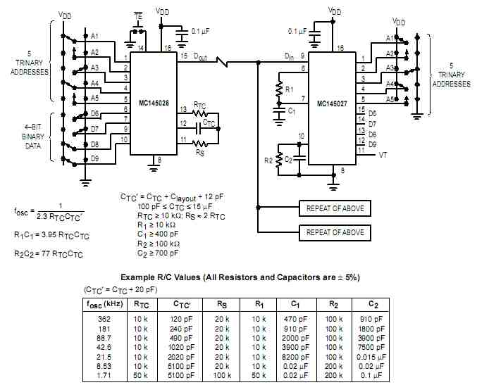

To je teda dobrej bordel, falesny integrace Byt tebou, jen tak ze srandy bych zkusil vynechat ty AURELy a propojil vysilac a prijimac dratem, jestli to bude chodit takto. Nestudoval jsem katalog, ale treba to ma PaJa zapojeny nejak na hranici parametru a lepsi Motoroly jeste funguji a horsi ON uz ne. Nechce se mi zdat, ze by nekdo prodaval uplne nefunkcni zmetky.
Jistější a možná i správnější by bylo ověřit součástku v datasheetovém zapojení. Pouhé porovnání dvou IO v amatérské konstrukci nemusí být směrodatné. Mám např. zkušenosti s hradly 4011 nebo IO 555 od různých výrobců se zcela různými vlastnostmi.

masar: pokud ten obvod dokážeš rozhýbat podle jeho katalogového zapojení, máš u mě flašku. Jinak co se týče kompatibility 4011, 555 a podobných, tak s tím souhlasím a v některých aplikacích to bez úpravy prostě nejde. Ale to je zapříčiněno jinou vnitřní stavbou těchto obvodů. Speciálně tím proslul Thomson.

masar: šlo, ale bez funkce - protože to je katalogové zapojení té původní Motoroly a ne něčeho co se jako ta Motorola jen tváří. Já vím kam tím míříš, ale tady je to k ničemu. Je to falzifikát, uvnitř je na 100% zapouzdřeno něco jiného a z kodéru to nemá ani prd..

Šlo mi o to, že když bych reklamoval vadnou součástku, měl bych mít jistotu, že problém je v ní a ne jinde, abych pak nebyl za hlupáka. (viz příklad s 4011). Přijít do obchodu a říci, že v jednom amatérském zapojení to nechodí, nepovažuji za dostačující.
masar píše:Šlo mi o to, že když bych reklamoval vadnou součástku, měl bych mít jistotu, že problém je v ní a ne jinde, abych pak nebyl za hlupáka. (viz příklad s 4011). Přijít do obchodu a říci, že v jednom amatérském zapojení to nechodí, nepovažuji za dostačující.
Souhlasím, otestuješ podle doporučeného zapojení abys měl jistotu a potom třeba reklamuješ. Tady se ale jedná o čirý podvrh něčím co neexistuje a s prodejcem bych se o tom vůbec nebavil. To jako když někdo někam přistaví k prodeji trabanta s logem BMW a bude tvrdit že se dělal v Mnichově..

fero2: klid a u TME už je nekupujte. Těch 170ks co mají skladem je zcela jistě podvrh a oni jsou tím kdo to sem přitáhl. Věřte tomu, všichni. A kdo tomu nevěří, nechť sem pověsí datový list obvodu MC145027P kde je jako jeho výrobce uveden ONsemiconductor i s jeho logem..
