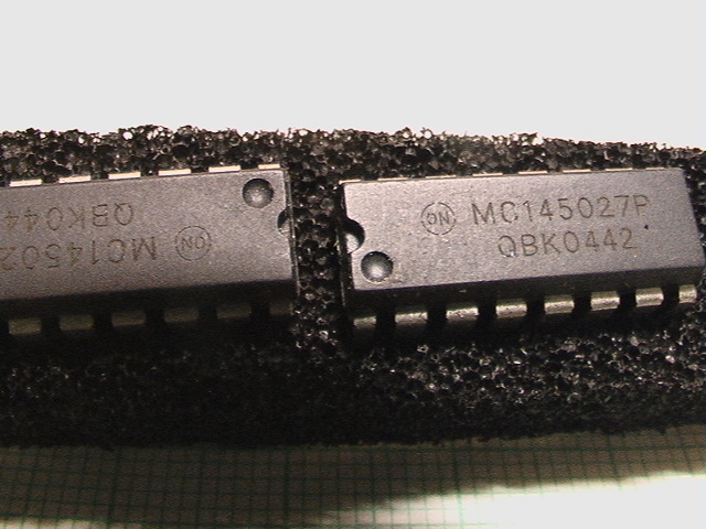

Pozdravujem všetkich,.Robil som par tychto DO http://www.paja-trb.unas.cz/elektronika ... i_433.html Z dekoderom ,MC145027 to funguje spolahlivo,no z IO ktore mi poslali z SOS (na priloženom foto) to neviem spojazdnit.Chiba nie je v zapojeni,alebo konštrucii,preto že ak použijem IO od MOTOROLA,ide to bez problemu.Ak do patice strčim IO ktory ma v označeni ON v kružku,tak s tym neviem pohnut.Nema nahodou s tym niekto skusenosti,alebo čo by ste poradili.Dakujem za nejake vysvetlenie.

Kdybych to neviděl na té fotce, tak bych tomu nevěřil. MC145027P je starý dekodér který kdysi vyráběla původní Motorola. ONsemiconductors jako vlastník divize polovodičů Mot jeho výrobu nikdy nepřevzali a nemůže tam tedy být jejich logo. Tzn. že to na tom obrázku je podvrh a chtěj svoje peníze zpět. Pokud někde něco ještě seženeš, tak to musí to být originál logo Motoroly, anebo Freescale (část koupili). Nic víc, nic míň.

Killroy,dakujem ti za vysvetlenie,len kde ich vziat MOTOROLa.Objednal som od http://avelmak.sk/ 4 kuski,dva boli take,dva onake.objednal som u http://www.tme.eu/sk/katalog/index.phtm ... nie=1#main ,prišli ONsemi.Obidvaja pri tom uvadzali MOTOROLA.

To bude těžká věc. Já vím jen o jednom kusu o kterém můžu prohlásit že je origoš a ten bys mohl mít. Ale být tebou, pokusil bych se domluvit z Avelmakem na podmínkách objednání originálních Mot, jistě je ještě seženou. Na TME se vykašli, to jsou staří vymetáci co nakoupí kdejaký šmejd. Mj. nemají všechny ty kusy s tím ON stejný datacode? (ta kombinace znaků dole).

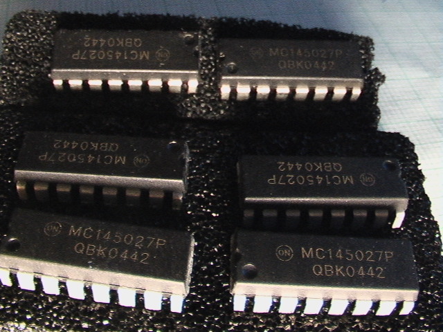

No na všetkich,z TME i avelmaku maju stejny datakode,,

jano2 píše:No na všetkich,z TME i avelmaku maju stejny datakode,,
Tak je to jasné a zdá se že je to jen potisk (v Číně se činili..). Tohle se teď velmi praktikuje u některých nedostupných polovodičů. Obrousí se nějaký levný IC nebo trand a potiskne se tím co trh žádá. Někteří jdou tak daleko že ty nápisy i vypalují tak jako někteří výrobci aby to vypadalo o to více autenticky. A hurá s tím na trh.. :cry:

Dnes jsem se znovu ujistil že dekodér MC145027 ve výrobní programu ONsemiconductor není a nikdy nebyl. Je to falzum a nešpekulujte nad něčím co nemůže fungovat.
