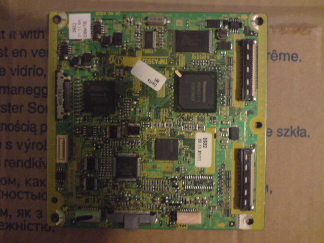

Ralph píše:no z pěti metru se dívám,no je to težké dilema někdo mi tvrdí,že ty dnešní plazmy jak píšou že mají životnost 100000hodin takže to není vubec pravda.Ja osobně o tom také pochybuji aby ten panel vydržel tolik hodin,samozřejmě že elektronika se pokazí velmi brzy ale slyšel jsem že po odehrani 1000hodinach na plazmě je obraz již rozmazaný a byrvy již nemaji ani takové barevné podání tak nevím co ted.samozřejmě že na ni nebudu hrát v kuse doma ale těch 5hodin denně asi ano,a u lcd se zase vysvití podsvětlovací trubice a navíc nemaji takový obraz jak plazmy podání černé ajsou citlivější na kvalitní signál tak nevím pro co se rozhodnout.Zamlouvá se mi plazma Panasonic model Th42Px80E.Měl jsem plazmu Th42Pv60 a je ještě měsic v zaruce a odešla a servis mi vypsal dobropis,jelikož je udajně neopravitelná.Večer mi hrála a rano jsem ji chtěl zapnout a jen začala blikat červená dioda a obraz nikde ani zvuk tak uvažuji co si vybrat.
To není pravda kontrast je i po dvou letech provozu excelenrtní jako nová - to spiš LCD je vysvícené. Pochybuju že v PV60 odešel panel :lol: ALe i tak maš štěstí dostaneš noovu u TV. Není pravda že ceny ND jsou na Panasonik plazmy velké. Pokud je vadný panel - tak se rozbije nafotí a desky zustavají. Tady máš sminovaný D. Board s PV60

tak ted nechápu,když odešel D board v te mojo Pv60,a mam ji ještě v záruce,že ji neopravili a poslali mi dobropis na vyběr nové plazmy u prodejce.Není to zvlaštní?

kozoka
Příspěvky: 1324
Registrován: 15 říj 2006, 00:00
#20 Příspěvek od kozoka »
Ralph píše:tak ted nechápu,když odešel D board v te mojo Pv60,a mam ji ještě v záruce,že ji neopravili a poslali mi dobropis na vyběr nové plazmy u prodejce.Není to zvlaštní?
a jak dlouho trvala oprava? Vice jak 30 dnů že? Asi jim nepřišel v termínu

#23 Příspěvek od Ralph »
Kolik stojí tedy onen D board aso přibližně?Zajímala by mě jeho cena kolik se asi pohybuje.Jinač potom ještě v te plazmě u modelu Th42Pv60 je uvnitř po levé straně jedna deska na které je nalepených několik integrovaných čipu a jsou propojeny tuším z displeje.Mění se i tato deska?Jelikož na jednom z těch čipu mám kráter a vypadá to že nějak explodoval.
kozoka
Příspěvky: 1324
#24 Příspěvek od kozoka »
Ralph píše:Kolik stojí tedy onen D board aso přibližně?Zajímala by mě jeho cena kolik se asi pohybuje.Jinač potom ještě v te plazmě u modelu Th42Pv60 je uvnitř po levé straně jedna deska na které je nalepených několik integrovaných čipu a jsou propojeny tuším z displeje.Mění se i tato deska?Jelikož na jednom z těch čipu mám kráter a vypadá to že nějak explodoval.
Všechno se mění... ty desky v levo jsou Buttony- ty spínají jednotlivé řádky. Ten D. board stoji kolem 8 tisíc. Nechapu jak muže být z plazmy takový šrot. Většínou bývá jedna vada a ne toli desek. Někdo tomu asi pomoh? U prvního vlakna pišeš že maš plazmu PV60 měsic po zaruce a že se tam seká obraz u druhé měsic před koncem zaruky odešel D, board a vystavili nato dobropis. Jak k těm plazmam chodiš? Nechceš mi nějakou prodat na ND nebo opravu?

Tak občas se dá koupit třebas levně plazma nefunkční na aukru např.s rozbitým displejem jak to někdo vyvrátí nebo na avízu jsem také viděl občas.Na kolik teda by přišla oprava v servisu panasonic plazmy kdyby se měnil D board a ty butony?

Ralph píše:Tak občas se dá koupit třebas levně plazma nefunkční na aukru např.s rozbitým displejem jak to někdo vyvrátí nebo na avízu jsem také viděl občas.Na kolik teda by přišla oprava v servisu panasonic plazmy kdyby se měnil D board a ty butony?
Oprava bude nerentabilní...cena by preshla 10 tisíc a když ti psali dobropis na D. board tak ho Panasonik asi nemá skladem. Ja sem PV60 neměl na stole tak rok.
