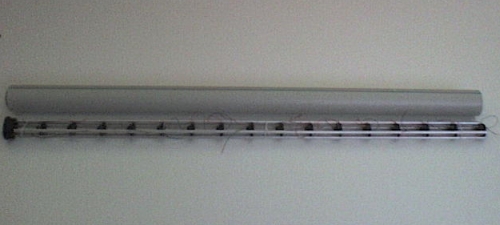

Tento kúsok najskôr vyhotovým z moduritu a ako predlohu použijem ukončenie detskeho plastoveho hudobneho nástroja - trubky - tvar má podobný.
U originálnej koncepcie má zariadenie dlžku okolo 1 meter, priemer 4 cm a obsahuje 18 piezoelementov.
Je uvedené, že zariadenie môže všeobecne pracovat od 6 KHz do 10 KHz. Predpokladám, že frekvencia je presne stanovená rezonančnou frekvenciou piezelementu a je stanovená najmä rozmermy zariadenia.

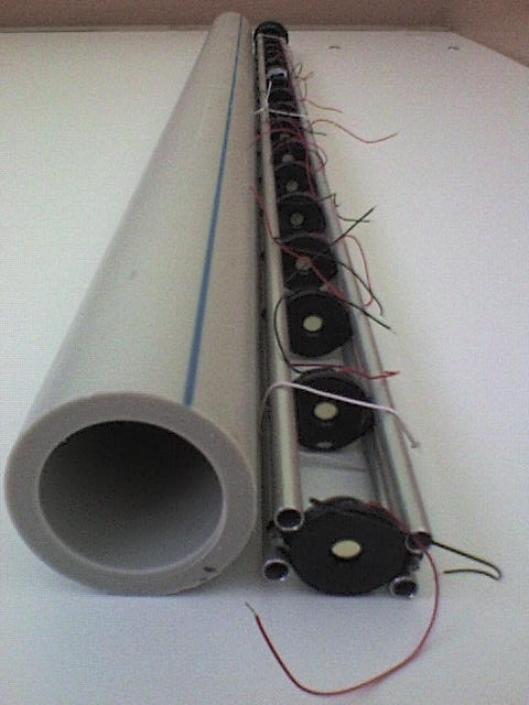

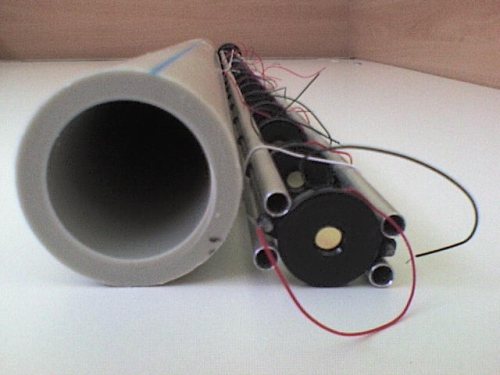

MECHANICKA ČASŤ :
Zakupil som piezoelementy, s rezonanciou cca. 6 KHz.
Došiel som ku nasledujúcim záverom :
- pri rýchlosti zvuku vo vzduchu cca. 330 m/s ubehne jeden kmit/impulz danej frekvencie 6 KHz vzdialenosť cca. 5,5 centimetra.
- takže 18 elementov vytvorý spolu dlžku cca. 99 centimetrov.
- drobné mechanické odchýlenie by snáď bolo možné upraviť miernou zmenou frekvencie.
Čo si o tom myslš .

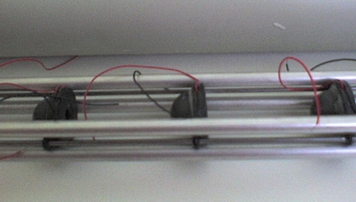

Ešte musím doplniť konektor a previesť vodiče rúrkami ( štyri vodiče na rúrku ).
Najprv sa do všetkých piezoelementov spoločne vybije kondenzátor polaritov tak aby sa "natiahli" všetký pieza dozadu
a náslledne samostatne do každého pieza sa vybije príslušný výstup demultiplexera opačnou polaritu, aby každé piezo "vystrelilo" vpred.
Práve kvôli tomu by som mal prosím trivialny dotaz
Aká polarita má byť na strede a aká na kostre aby sa piezo prehlo vzad
a tým taktiež opačne, aká polarita s demultiplexera, aby sa každé piezo prehlo vpred.
Ďakujem
