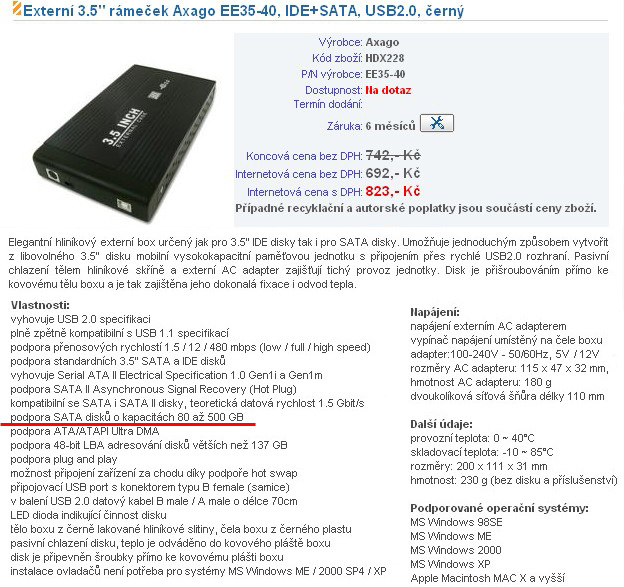

To gepard.
Nikde jsi neviděl údaj o max.velikosti HDD v rámečku? Tak Ti jeden příklad posílám. A to že k MB je možno připojit libovolně velký HDD, to se Ti možná jeví proto, že výrobci MB jsou vždy o kousek napřed a proto k nové desce je možno vždy připojit HDD o velikosti, která se ještě nevyrábí. To není zdaleka problém 486, zkus si připojit HDD 1T k desce 3-4 roky staré! Budeš muset 1T rozdělit na více part. aby jsi jej celý využil. Navíc, pokud si POZORNĚ přečteš manual k MB, tak tam to je také uvedeno, kolik Giga, nebo Tera deska zvládne. (Alespoň ASUS to dělá)
(176.47 KiB) Staženo 91 x

Aj v 486ke mozes mat 1TB disk, len asi s tym bude mat BIOS trochu problem. Ked nabootujes Linux, tak tam to pojde. Je to preto, ze prikazy na IDE sa generuju a vyhodnocuju softwarovo - takze staci naprogramovat protokol LBA48 a ides.
V USB ramikoch je to horsie - tam je procesor, ktory ma firmware. Ked nevie LBA48, tak mozes pouzit len disk do 128GB. Ak vie LBA48, tak pojdu aj vacsie disky. Ale tazko povedat, ake velke, lebo to casto programuju prasce a su tam nechutne chyby - takze sa ti moze stat, ze ani 1TB uz nepojde.

Zdárec,
přesně tak, asi to ode mne vyznělo jinak, ale právě ty doby, kdy byl připojitelný HDD omezen velikostí, jsou pryč. Uvedený údaj na boxu/rámečku vidím opravdu prvně. Pakliže výrobce použije na takovýto adaptér, box řadič s 28-bitovým LBA, který zvládá jen oněch 128GB (viz. přísp. Andrea) a neuvede to, to už je další věc a svědčí o jeho serióznosti.

Quest píše:Navíc, pokud si POZORNĚ přečteš manual k MB, tak tam to je také uvedeno, kolik Giga, nebo Tera deska zvládne. (Alespoň ASUS to dělá)
Jj, s tím souhlasím. Ale šlo tu o uvedení toho údaje na tom rámečku, boxu nebo jednoduchého adaptéru, kde by to měl seriózní výrobce uvést, pokud to omezení v tomhle smyslu zařízení má.
