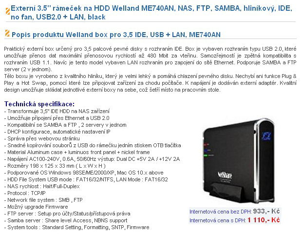

Já ten tišťák raději vidět nechci, ale až tento šílený nápad opustíš, zkus se podívat na toto:
Funguje Plug and Play i na USB1 s deset let starým MB.
Sice trochu "dražší", ale stojí to za to. Za chodu odpojíš, vyměníš HDD a jedeš dál.
(226.5 KiB) Staženo 149 x
