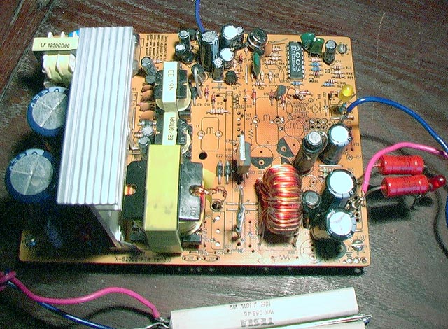

překopal jsem ATX zdroj na +300 pro anody, +12,6 pro sériově spojené dvojité lampy resp. žhavení a 6,3 V (ze standby 5). Je možné i -12,6 pro event. napájení g1. Stabilita +300 není závratná ale to v daném principu musím brát jako daň za kompromis.
Užitek přiměřený, design škatule PC zdroje ne zrovna praktický, pracnost docela zoufalá, ne pro to namotání pár závitů, ale kvůli nedokumentovaným vlastnostem toho smetí co tam china-bastardi letujou na pozici řídicího IO. :roll:

Crifodo píše:překopal jsem ATX zdroj na +300 pro anody, +12,6 pro sériově spojené dvojité lampy resp. žhavení a 6,3 V (ze standby 5). Je možné i -12,6 pro event. napájení g1. Stabilita +300 není závratná ale to v daném principu musím brát jako daň za kompromis.
nejaka dokumentace by nebola? Dik
#26 Příspěvek od Crifodo »
Nebola, žádná není :wink: leda bych ti vyfotil víceméně oprasenou desku DPS s půlkou součástek a slovně popsal změny, které platí jen +- pro stejný typ zdroje, china-bastard tam mění IO jako dáma kalhotky :(

Heh +300. Tak to mozes rovno brat usmernen sietove napatie :) hehe.
Zaujima ma ale ze ake diody usmernovacie si tam dal na take napatie. A este ma zaujima ze kolko zavitov akym drotom a ze ci ti tam to vinutie v pohode voslo.
Tiez zaujimava uprava zdroja. Napajat elektronky.
#28 Příspěvek od Crifodo »
Heh. Říká to něco galvanické oddělení? nebo potřebná kapacita pro 100Hz vs. pro 40 kHz?
Diody pro 300V BA159, sek. závity 2x132, drát asi 0,22, moc v pohodě ne protože ruční vinutí má mizerný činitel plnění.
Rozhodně nepopírám, že od základu navržený zdroj je rozumnější než když tu křísíme ty čínské mr.dky.

Dívám se máš tam slyvný IO 2003 máš od něho datasheet? On myslím hlídá samotná napětí jak jsi to vyřešil?

Mas pravdu, tieto zdroje s IO "2003" su dobry humus. K tomu IO nie je ziadna dokumentacia. Ale zase nejaky lepsi zdroj je skoda takto nicit :)
