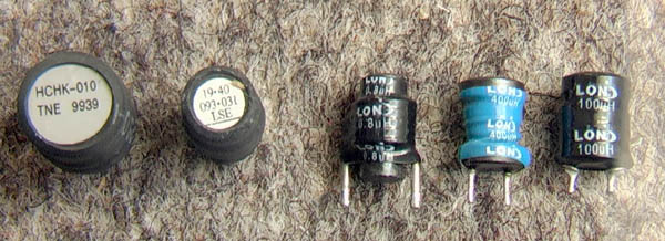

bobobo: pro zajímavost jsem uschoval a nevyhodil výstupní tlumivky kterými se šimrá odrušení na výstupu jednotlivých hladin PC zdroje, hodnoty byly na všech natištěny (na horní ploše jadérka). Řádově stovky µH.

Crifodo píše:bobobo: pro zajímavost jsem uschoval a nevyhodil výstupní tlumivky kterými se šimrá odrušení na výstupu jednotlivých hladin PC zdroje, hodnoty byly na všech natištěny (na horní ploše jadérka). Řádově stovky µH.
To jsou ty bobinky z -5V a -12V, mívají 100-300uH, ale na +12V a +5V se dává jen tyčka s pár závitama a ta má 3-20uH
#21 Příspěvek od Crifodo »
oprava, ty shora značené jsou z monitoru bližší význam je mi nejasný.
PCoidní válečky jsou od 0,8 do 400 µH viz foto.

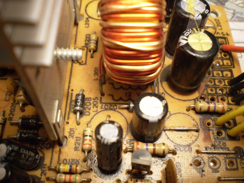

Takze dostal som sa k tomu: Na tej kompenzacnej tlmivke je -12V navinute HRUBSIM drotom ako +12V vinutie 8O
Tak som z toho jeleň.
Vie neikdo preco to tak je?
Andrea
Příspěvky: 9340
#23 Příspěvek od Andrea »
Peterseal píše:Takze dostal som sa k tomu: Na tej kompenzacnej tlmivke je -12V navinute HRUBSIM drotom ako +12V vinutie 8O
Vyfoť to.

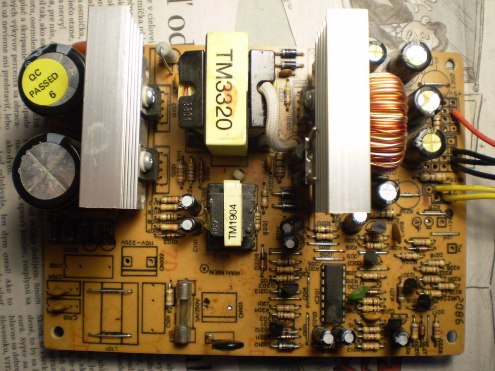

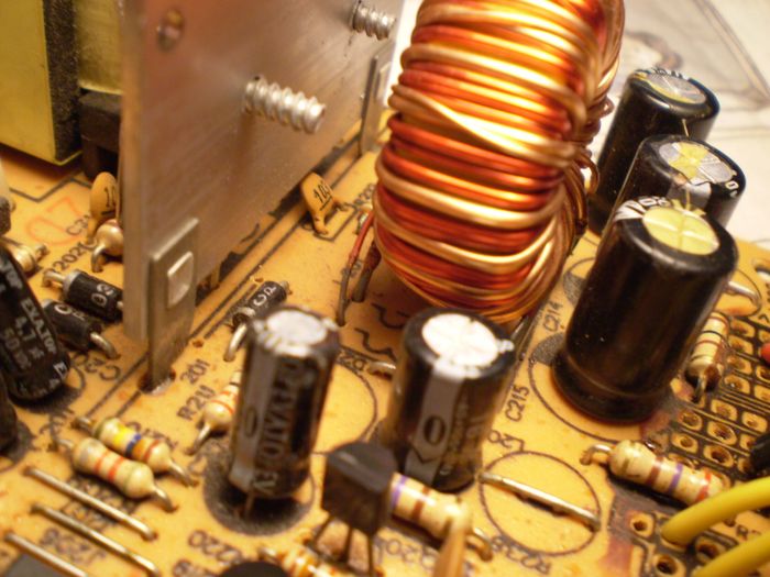

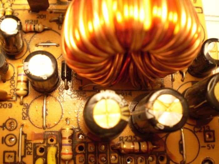

#26 Příspěvek od Peterseal »
Vidim spravne-je to napisane na doske!
viz foto:
(132.28 KiB) Staženo 76 x
(81.18 KiB) Staženo 79 x
(77.99 KiB) Staženo 74 x
(143.77 KiB) Staženo 76 x
(111.51 KiB) Staženo 94 x
Příspěvky: 35018
#27 Příspěvek od EKKAR »
Jenže na té tlumivce jsou celkem 4 cívky - z toho 3 patří +12V - a jsou zapojené paralelně, výsledný průřez drátu je tedy o mnoho větší, než u toho jednoho, byť tlustším drátem...

Ještě prosím foto zespodu, tím se to vysvětlí. Zatím to vypadá, že vinutí nejblíže k fotografovi (na prvních dvou fotkách) je -12V a to druhé silnější je +12V.
Peterseal
Příspěvky: 1990
#29 Příspěvek od Peterseal »
Je to asi tak..Lebo ked som sledoval po DPS tak -12V slo k tomu vinutiu na kraji.Tak to vinutie premotam vinutim z ineho PC zdroja ale z +12V vetvy...Podla hrubky 3A vydrzi.
